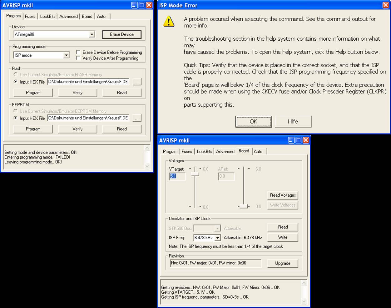

Dennoch kommt beim "Erasen" des Atmegas bereits eine Fehlermeldung:
"Entering Programming Mode.. Failed!"
Aus dem Troubleshooting werd ich leider nicht schlau, Reset liegt über
einen 10K Widerstand auf 5V und Mosi und Miso sind richtig verbunden.

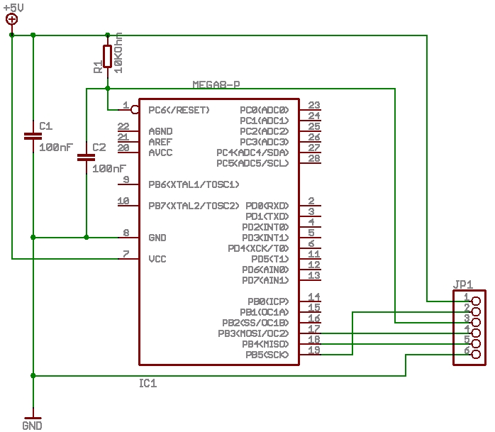

von ecslowhand (Gast)
Zeichne doch mal bitte Deine "Verdrahtung".

von Felix K. (felix_xyz)
Vielen Dank für die schnelle Hilfe!
ICh hab gerade in Eagle kurz die Schltung aufgezeichnet (statt dem
Atmega8 benutze ich einen Atmega88) sollten aber baugleich sein.
Schön ! Jedoch stimmt die Pinbelegung in Deinem JPG nicht, mag aber
daran liegen, das Du die Schaltung schnell gezeichnet hast. Die Belegung
des 6poligen ISP-Steckers wirst Du ja haben.
LG EC
@ecslowhand
Hast recht! Den Programmerstecker kann ich leider auf meinem Steckbrett
nicht direkt montieren --> sonst kurzschluss!
Das ist die PinBelegung an meinem 6Poligen Stecker der auf meinem
Steckbrett ist, wird über (kurze) Kabel aber auf die richtige Belegung
auf den 3x2poligen Stecker vom AVRISP MKII umgesetzt.
von holger (Gast)
Man Leute, Standardproblem !!
AGND und AVCC anschliessen.
Ich poste mal die Fehlermeldung, vielleicht fällt noch jemand was ein
woran es liegen könnte!

Zum Löschen ist nachdem was ich in den Datenblättern gelesen hab auch
ein ISP Takt von nur 51,1Hz möglich. Zum Programmieren oder lesen
hingegen muss der Programmer normalerweise mit mindestens 2KHz betrieben
werden. Zumindest laut User Guide. Aber ohne "Erase" Befehl da geht es
mit Sicherheit auch nicht! ;) Den hab ich aber gedrückt und trotzdem
geht nix :(
@Holger
schon probiert, keine Verbesserung oder Änderung des zustandes!
Ich poste mal die Schaltung inkl. ISP Anschluss des Programmers
von holger (Gast)
Ist C1 ganz nah am ATMega (10mm max.) ?
Evtl. C2 mal weglassen oder kleiner machen.
von Stargate (Gast)
Setze die ISP Frequenz auf ca. 115KHz.
der Mega wird ausgeliefert mit int. Takt 8MHz und Teilung durch 8.
Läuft also int. mit 1MHz.
@Torsten
WRITE wurde schon gedrückt ;)
Der Programmer scheint das auch umzusetzen, wenn der auf 51Hz leuchtet
die LED sehr lange orange. Leider gehts trotzdem net, auch mit
vernünftigen 6,xx kHz.
