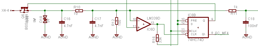

Ich vor dem A/D-Wandler des µC einen kurzschlussfesten Messfühlereingang
machen. Auch gegen Blitzschlag will ich gerüstet sein und habe eine
1500W Suppressor-Diode eingbaut.
Meine Frage ist nun, ob man den MOSFET zusätzlich noch irgendwie
absichern kann, damit kurzzeitige Spannungsimpule die
Drain-Source-Strecke nicht abheizen.
Der Messfühlereingang wird mit 4 bis 20 mA versorgt. Der MOSFET wird
automatisch bei Spannungen größer als 3 V geöffnet, damit bei
Kurzschlüssen nicht die Versorgungsspannung zusammenbricht.
Bin gespannt auf eure Ideen.
Grüße
Hans
Gast #529434
such dir eine Alte Netzwerkkarte mit BNC Anschluss, da is ein Ding
drinnen das ausschaut wie ein großer Keramik Kondensator, hat aber
meistens in der Mitte einen Schnitt wie mit einer Bandsäge, das ding
hängst du Parallel zu deinem Eingang gegen Masse = Funkenhorn, alles was
über 1000V liegt wird Kurzgeschlossen ...
für drunter Hochohmig werden und die Standard Automotive Diodenschaltung
( eine Diode gegen Versorgung eine gegen Masse ) und noch eine 100n Cap
gegen Spitzen die für die Dioden zu schnell sind, Fertig ist der
Wurstsalat
Gast #529483
Ich hab aber 20 Eingänge und besitze außerdem keine einzige
BNC-Netzwerkkarte...
Ich müßte also zusätzlich noch eine Suppresor-Diode vor den MOSFET gegen
GND hängen. Könnte man dann den zweiten Suppressor durch eine 5V
Zenerdiode ersetzen?
