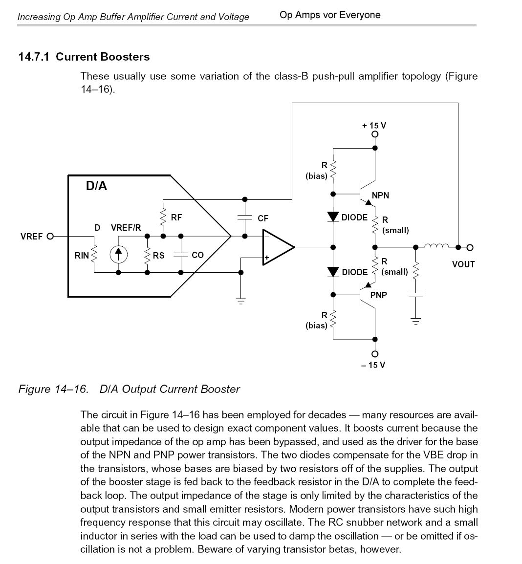

ich habe in einer Schaltung mehrere D/A Wandler vom Typ AD8302 verbaut.
Die verschiedenen Spannungen nutze ich zur Erzeugung von Gatespannungen
für mehrere GaAsFET Transistoren.
Nun habe ich das Problem dass die maximal mögliche Ausgangsleistung des
D/A Wandlers nicht ausreicht um verschiedene benötigte Drain Spannungen
zu erzeugen.
An EINEM Multiplexer-Ausgang steht wahlweise 0, 1.4V und 1.2V zur
Verfügung.
Ich benötige eine Ausgangsleistung von etwa 500mA. Somit scheiden OPs
zur Pufferung aus.
Hat jemand einen Vorschlag wie ich so etwas realisieren koennte, vor
allem bei mäglichst kleinen Abmessungen
Gruß Marc
zur Pufferung aus.
Wieso? z.B. L272 schafft 1A
Einen einfachen Power Booster hinter einem OpAmp kann man sich auch
schnell selber machen, z.B. wie im Anhang.
Wenn du nur einen unipolaren Ausgang brauchst degeneriert die schaltung
zu einem einzelnen Transistor, dessen Basis am OpAmp Ausgang hängt und
am Emitter hängt die Last und die OpAmp Rückkopplung.
Eventuell kamm man auch einen LM317 als Power Booster hinter einem OpAmp
missbrauchen.

Viel fuer die Antworten,
ich habe schon einiges versucht..., aber vergessen mitzuteilen, dass die
Spannung mit mindestens 10MHz hin und her geschaltet werden sollen. Bei
Tests sind GLITCHES aufgetreten, die den Transistor zerstoerten.
Ich habe einen OP gefunden, der solche Stroeme schnell genug umschalten
kann.
(LM6588)

Gast #529877
@ Kupfer Michi
Ich hatte ein Schaltung mit OP und einem Transistor aufgebaut.
Auch hier gibt es, selbst nach einiger Optimiererei boese Glitches.
Gruss Marc
