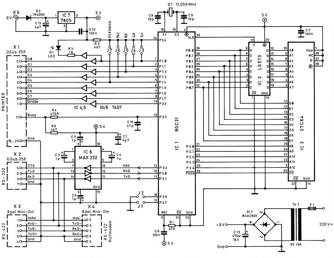

Wie gesagt, ich habe vor den Parallelport mit dem AVR zu verbinden. Auf
einem vorhandenen Plan (mit einem 8031er) ist zwischen den
Datenleitungen (und STROBE) ein 8407 dazwischengeschaltet.
Ich denke (wegen Datenblatt) dieser Baustein (genannt HEX Buffer) ist
dazu da, um TTL mit MOS kompatibel zu machen.
Aber ich habe gedacht die parallele Schnittstelle und auch der AVR ist
TTL kompatibel. Wieso dann also so ein "Konverter"?
Brauche ich den wirklich um die Drähte zu verbinden? Ausserdem habe ich
gedacht es gibt "CMOS" und "TTL" die aber zueinander kompatibel sind,
ausserdem habe ich von MOS noch nie was gehört.
Ich habe zur Sicherheit den Plan in dem Anhang.
Kann mir jemand verraten welches Werk dieser 8407 verrichtet und ob ich
ihn für mein Anwendungsgebiet benötige??
Vielen Dank
Niki
PS: Ich würde ihn nämlich wirklich gerne weglassen weil der Adapter soll
klein werden und noch ein IC macht das ganze riesengross, abgesehen dass
ich 2 davon brauchen würde. Ausserdem ist es für mich wahnsinnig schwer
so viele Leitungen zu verbinden da ich mit Lochraster arbeite da ich
nicht ätzen kann. Und da hab ich schon alle Hände voll zu tun, es so zu
schaffen denn laut meinem Plan sind alle (fast) alle Pins des 90S2333
belegt.

der Baustein wird eigentlich, um TTL an eine andere Spannung anzupassen.
(daher open collector).
Wenn beide Seiten TTL sind, ist er nicht erforderlich. Wird die Leitung
allerdings zu lang, ist ein Bustreiber ratsam... (schützt auch den
LPT-Port etwas)
