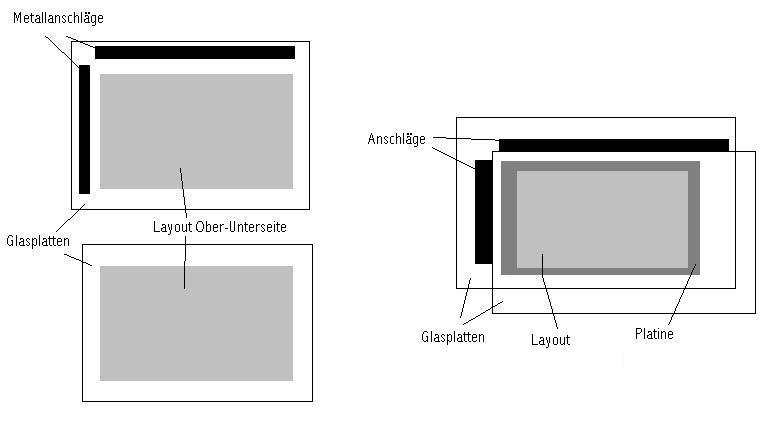

ich habe da eine Frage was das Belichten oder besser gesagt die Art des
Belichtens angeht. Ich muss eine recht kleine, doppelseitige SMD-Platine
herstellen. Mit der "Tasche" um doppelseitige Platinen zu erstellen habe
ich nicht viel Glück gehabt. Stattdessen habe ich mir folgendes
ausgedacht (siehe Bild), um die Bohrungen genau übereiander zu bekommen.
Eine Layoutseite wird auf eine Glasplatte geklebt.
Dannach das zweite Layout auf die andere Platte.
Nun legt man etwas dünne Einpackfolie auf eine der Platten und legt
beide aufeinander (Layouts nach innen). Dank der Folie kann man die
Platten gegeneinander verschieben, ohne dass die Layouts beschädigt
werden. Liegen die Layo. genau übereinander, so klebt man auf eine
Platte mit dünnem doppels. Klebeband die Metallanschläge genau da an, wo
die andere Platte endet. Die Platten werden getrennt, die Roh-Platine
wird eingefügt und zwischen den beide Hälften eingeklemmt (Folie
entfernen). Nun kann man von beiden Seiten belichten.
Die Anschläge dienen nur dem Zweck, dass man die 2. Hälfte wieder
genauso ausrichten kann, wie sie ohne die Roh-Platine lag. Als Anschläge
nahm ich Alu-Leisten mit 90° Knick.
Leider liege ich auch so immer mindestens um 1/2 mm daneben, was sich
nachher beim Bohren der Durchkontaktierungen unliebsam bemerkbar macht.
Habe Ihr eine Idee warum?
Was für Genauigkeiten erreicht Ihr?
Sind meine Ansprüche vieleicht zu hoch?
Ich komme um doppelseitig SMD leider nicht herum, weil nur ganz wenig
Platz zur Verfügung steht.
Danke Euch
