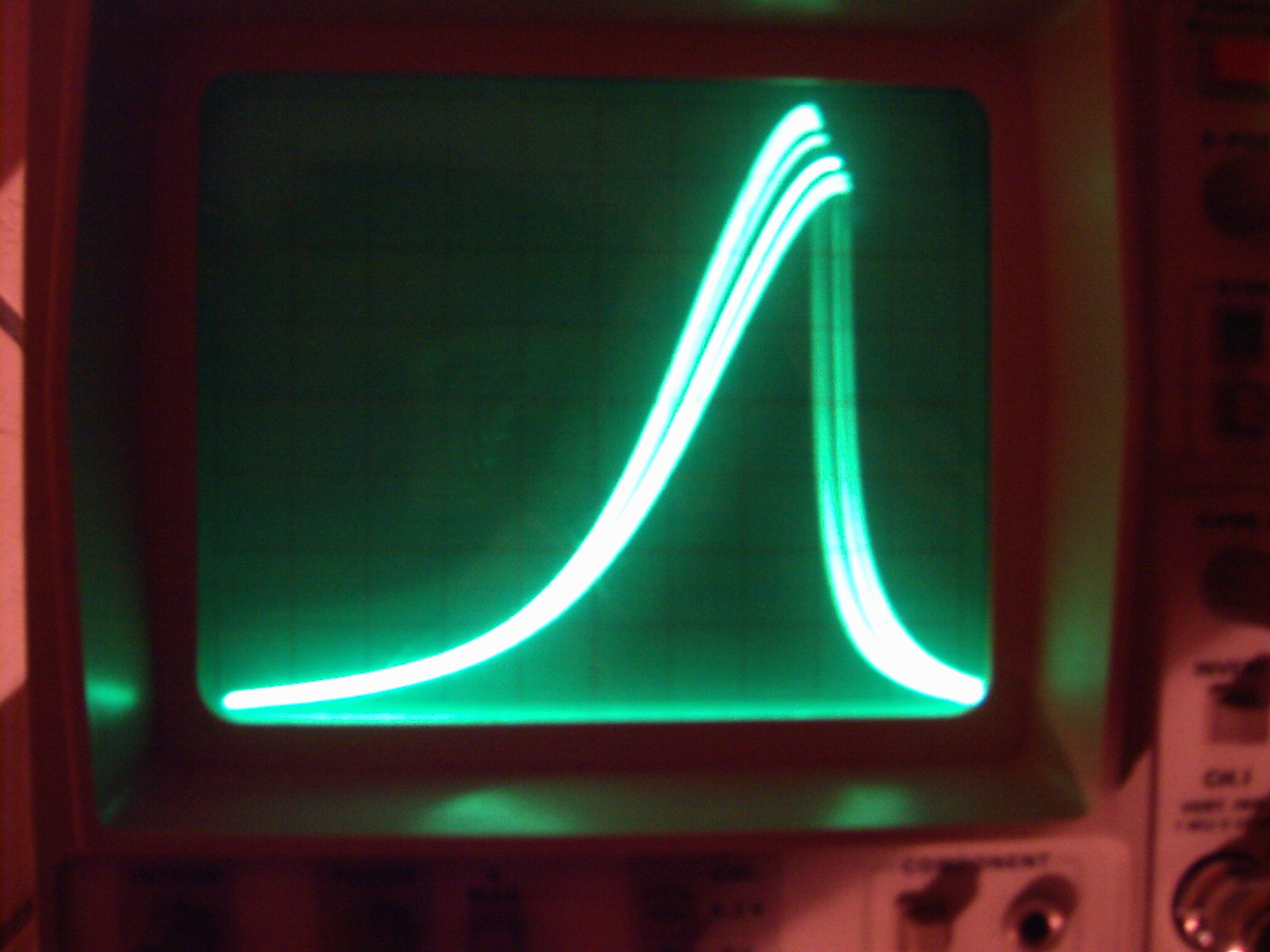

von Paul (Gast)
Hallo Falk, Hallo Dietmar
Diese Zündanlagen (Hersteller PVL) sind extra mit einem sog.
Kurzschlusskabel ausgestattet das dazu dient die Zündung zu deaktivieren
wenn man dieses Signal auf Masse legt. Ich habe da mit dem Oszi das eben
beschriebene Signal gemessen (siehe Dateianhang, 20V/DIV, 1ms/DIV,
Leerlaufdrehzahl ca. 2000min-1 (Spannung steigt mit der Drehzahl noch
an))

Das Signal wird ja nicht an den uC gelegt. Wie gesagt, es geht nur auf
den Schließerkontakt eines Relais um im richigen Augenblick
kurzgeschlossen zu werden.

von Winfried (Gast)
Ich finde noch nichts an Erklärung, wie du mit den 300 V Primärspannung
auf den Controller gehst. An dem Punkt ist die Sache sehr kritisch. Über
diese Leitung kannst du dir jede Menge Müll einkoppeln. Da reichen schon
5 cm Kabel in deinem Alugehäuse, womit du kapazitiv oder induktiv
einkoppelst.
Ich hatte dazu hier mal was geschrieben:
http://www.wikidorf.de/reintechnisch/Inhalt/ElektronikWeblog#A015

Ich vermute, dass duch das martialische Kurzschliessen der Zündpule
massive Störpulse vom Schaltkontakt auf die Spule des Relais koppeln
(induktiv oder kapazitiv. Hast du einen 100nF DICHT am Reset vom
Controller? Ausserdem würde ich das mit dem Kurzschliessen nochmal
überdenken.

von Marko (Gast)
ich denke es sind ganz einfach Störimpulse vom Zündfunken, Unterbrecher
etc.
die über die Signalleitung in die Schaltung brezeln.
der interne Pullup hat ~10 KR, ansonsten ist der µC recht hochohmig
gegen
GND. Die Signalleitung ist also ne prim Antenne.
Lösungsansätze währen z.B. den Eingang über Optokoppler entkoppeln,
abgeschirmtes Kabel für den Taster, dem Eingang noch nen KOndensator
verpassen und ohmsche Last gegen GND, Entstördrossel (also ne Spule)
in die Signalleitung.
