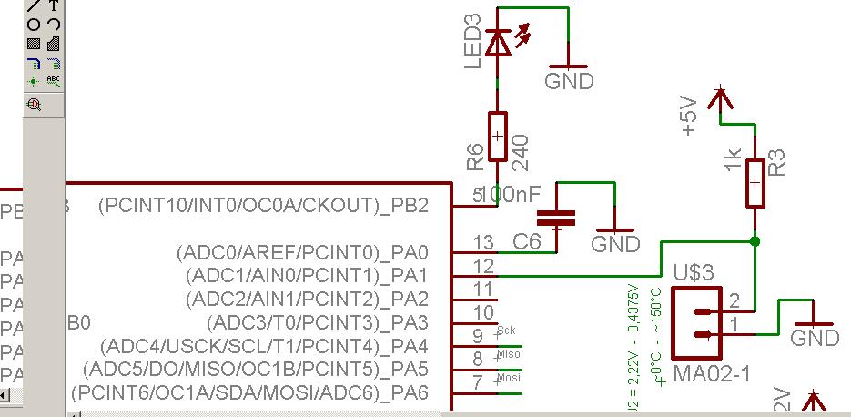

Und zwar möchte ich eine Temperaturregelung mit einem Lüfter
realisieren.
In der Endversion soll ein ATTiny24 zum Einsatz kommen, doch zuerst wird
die Schaltung Testweise mit einem ATMega16 aufgebaut.
Dabei ist halt nur der AREF-Pin woanders...

Also messe ich mit dem Temperaturfühler KTY 83-110 einmal bei 20°C und
einmal bei 100°C. So da hab ich meine Bezugswerte, die ich in beliebigen
Variablen, sagen wir RefTemp1 und RefTemp2 speicher.

von Sascha B. (Gast)
hmm nöö scheint sich nichts zu ändern, also daran leigt es auch nicht...
Aber die Beschaltung des ADC ist doch soweit in Ordnung oder ?
Siehe Picture im Anhang (Es ist nur die Beschaltung des ADC
eingezeichnet)
Als Voltage Referenz Selection wurde natürlich GND eingestellt, sowie
AREF auch auf GND liegt im Plan !

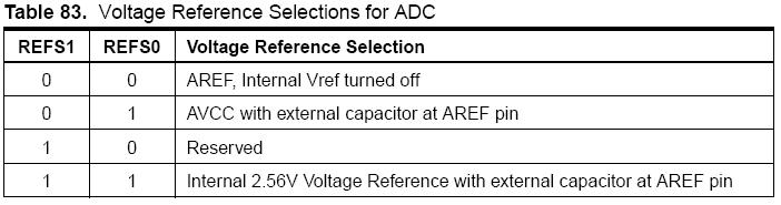

Die Referenz GND habe ich laut Datenblatt Table 83 eingestellt.
Also die Bits REFS1 und REFS0 im Register ADMUX beide auf 0 gesetzt...
Damit wird laut Datenblatt die Referenz auf GND gezogen,
und der Temp.sensor liegt ja in Spannungsteilerbeschaltung an GND und
über einen Widerstand von 1k an +5V, oder ist das so nicht erlaubt ??
Siehe Anhang
von Dieter Werner (Gast)
Da liegt ein Missverständnis vor.
Die Referenz muss gleich oder größer als die maximal zu messende
Spannung sein.
Also entweder 00 aber dann eine passende Spannung an AREF einspeisen
oder 01, dann wäre AVCC die Referenz
oder 11, dann darf aber die Eingangsspannung nicht über 2,56V steigen.
Also gut,
habe die Beschaltung nun so geändert, wie auf dem Schaltplan zu erkennen
ist und auch die Bits dementsprechend gesetzt, also
REFS1 = 0    und
REFS0 = 1
So und wenn ich nun mein Display beobachte, dann stelle ich fest, das
sich die Werte mit der Temperatur ändern :)
den Schaltplan vor lauter Aufregung & Freude vergessen :P

Du kannst jetzt auch wieder den Wert als einen anzeigen lassen. Die
"geringe" veränderung liegt einfach daran, dass der KTY seinen
Widerstand nicht stark genug ändert. Wenn der Widerstand vom KTY nicht
größer als 1k wird, kannst du auch mal die 2,56V probieren (11) Dann
hast du eine höhere Auflösung. (Der Widerstand vom KTY darf bzw sollte
nicht über 1k steigen, da sonst die Eingangsspannung > Referenzspannung
wird und du nur noch 1023 rausbekommst)

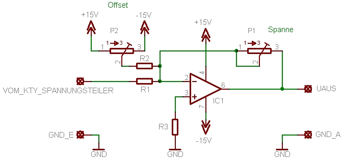

von Sonic (Gast)
Da der Widerstand des KTY ja nie 0 Ohm wird, und somit 0V gemessen
werden kann, ist es ratsam das Messignal aufzubereiten, z.B. mit einem
OP. Mit diesem kann ein Offset (Nullpunkt) und die Verstärkung (Spanne)
eingestellt werden. Dann kannst du dir den Temperaturbereich einstellen
den du benötigst und hast die vole Auflösung des ADC.

von Sonic (Gast)
Ok, das ist vom Wiki die Schalteung eines OPs als Summierer
(Invertierend).
Vor R1 ein Poti (Schleifer), Eingang auf +15V, Ausgang auf -15V (das ist
der Offset-Einsteller).
R12 weglassen.
R13 ist der Eingang vom KTY-Spannungsteiler.
R2 als Poti ausfühern, damit wird die Spanne (Verstärkung) eingestellt.
von Sonic (Gast)

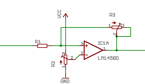

Wäre die schaltung nicht besser. Da man die "virtuelle Masse" jetzte
verschieben kann ?
von Uhu U. (uhu)
@ Marco Schwan: Bist Du sicher, daß Du den OP mitkoppeln willst?
von Power (Gast)
Sieht eher nach Schmitt-Trigger mit einstellbarer Hysterese aus?!
von Marco S. (masterof)
Da sind die beide Pins vertauscht.
Sollte eigentlich ein Invertierter Verstärker sein.
