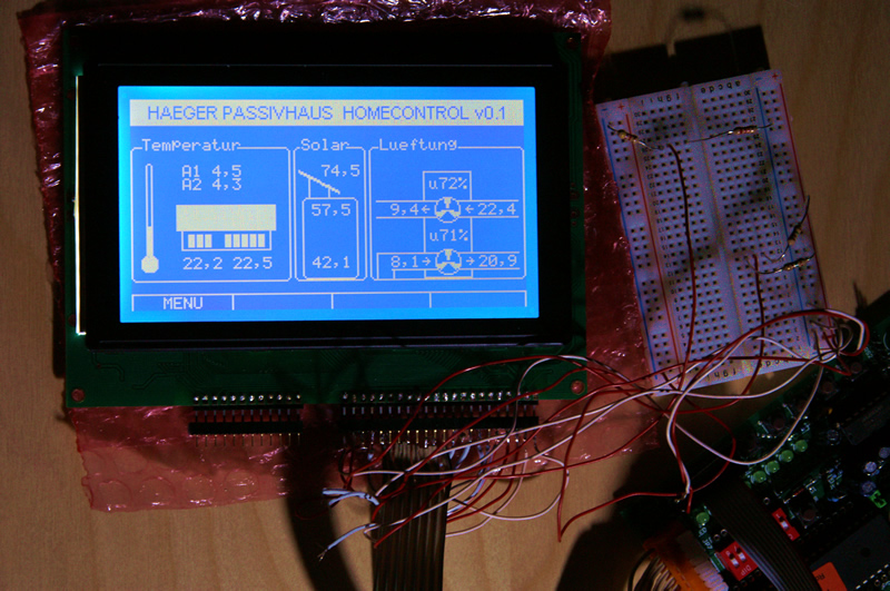

Gast #530940
nochmal herzlichen Dank für die Hilfe.
Anbei ein Foto der Symptome. Oberes Bild 8x8. Unteres Bild 6x8 (Kamera
bewußt schräg gehalten, damit man überhaupt etwas erkennt.). Man sieht,
dass zwar Daten für 6x8 ankommen, dass Display aber noch im 8x8-Modus
arbeitet.
Hauke und Rolf haben vermutlich recht. FS ist wohl schon auf der Platine
auf Masse gezogen und infolge dessen gibt es am µC einen Kurzschluss,
der die restlichen Nebenwirkungen auslöst. Aber warum steht dann im
Datenblatt noch, das man zwischen 6x8 und 8x8 umschalten kann?
Beste Grüße
Guido

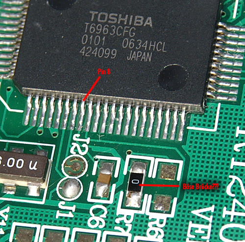

Gast #530943
noch ein Nachtrag:
Die Leiterbahn vom Pin19 (FS) verschwindet recht schnell unter dem
Display und die kann ich deshalb nicht komplett nachverfolgen.
Laut Datenblatt ist am T6963CFG High bzw. Low an Pin8 für die
Umschaltung zwischen 6x8 und 8x8 zuständig. Da hängt ein R7 dran mit der
Aufschrift "0" (siehe Bild). Also wohl eine Brücke zu irgendwas. Soll
ich die mal rauslöten?
http://www.semicon.toshiba.co.jp/docs/datasheet/en/ASSP/T6963CFG_en_datasheet_061106.pdf
Beste Grüße
Guido
#530957
Der FS0 Pin ist fest auf GND, FS1 ist über den Pin ist über den 0 Ohm
Widerstand auf GND gelegt. Löte den Widerstand aus, dann sollte es
funktionieren.
Das ist ja ein dummes Datenblatt, wenn es nichtmal darauf hinweist, den
Widerstand auszulöten ehe man den FS Pin beschaltet.

Gast #534770
um noch mal Rückmeldung zu geben: Ich habe den R7 ausgelötet und nun
klappt das sehr schön mit den 6x8 Schriften. Ich muss nun nur mal in die
Bascom-Vollversion investieren. 4 KB werden langsam knapp.
Nochmal besten Dank für die Hilfe. Ohne Euch hätte ich die Ursache
vermutlich nie herausbekommen.
