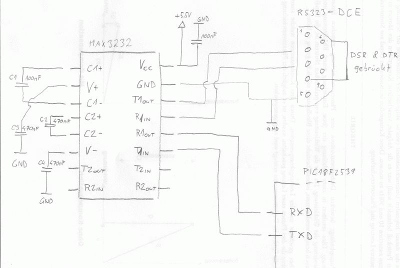

Mahlzeit!
Ich habe ein Problem mit meiner RS232-Kommunikation und bin auf euren
Rat angewiesen.
Schaltplan findet ihr im Anhang.
Kurzzusammenfassung:
µC hängt an MAX2323 und soll mit PC kommunizieren.
Kommunikation PC -> µC klappt problemlos.
Kommunikation µC -> PC: Problem.
Solange ich das RS232-Kabel NICHT anstecke, passen die Pegel:
0V an T1IN ergeben +6,66V an T1OUT
4,84V an T1IN ergeben -5,69V an T1OUT
Wenn ich das Kabel anstecke werden die Pegel jedoch kacke:
0V an T1IN ergeben -2,93V an T1OUT
4,84V an T1IN ergeben -6,16V an T1OUT
Es lag nahe, nachzumessen ob an besagter Leitung vlt. PC-seitig Spannung
anliegt (Gemessen am abgesteckten Kabel):
Ergebnis: -6,34V (auch wenn DTR und DSR gebrückt)
Ob das so gehört oder nicht weiß ich nicht.
Was mich jedoch auf jeden Fall stutzig macht:
Eine andere Platine (gekauft, nicht selbstgebaut) hat keinerlei
Kommunikationsprobleme. Verwendet wird dort ein MAX232. Dort befinden
sich die Pegel überhaupt noch weiter im "grünen Bereich".
Hat jemand etwas derartiges bereits erlebt?
Kann es sein, dass mein RS3232 kaputt ist?
Herzlichen Dank für eure Hilfe! :-)
- Hannes
Klingt nach Tx-Tx/Rx-Rx Verbindung. Also falschrum, sollte Tx-Rx/Rx-Tx
sein.
Gast #531163
die Spannungen sollten so um +9V/-9V an V- und V+ sein.
470n kommt mir ungewöhnlich vor, der 3232 müßte ein Version für 100n
sein, die Werte sollten bei allen möglichst eingehalten werden.
Gruß aus Berlin
Michael
Gast #531193
Kapazitäten sollten passen.
Datenblatt sagt:
100nF für Vcc von 3,0V bis 3,6V
470nF für Vcc von 3,0V bis 5,5V
Das werde ich dann mal testen...
Danke!
Gast #531919
Es gibt Neuigkeiten:
Die Probleme treten nur auf, wenn SOWOHL RS-232-Stecker ALS AUCH
ICSP-Stecker angesteckt sind.
Verstehen kann ich das jedoch nicht... ICSP ist durch Dioden komplett
vom Rest der Schaltung getrennt. (Und die Trennung funktioniert auch,
ICSP nimmt nur den µC in Betrieb, sonst ist nirgends Spannung zu
messen.)
Morgen poste ich einen Schaltplan dazu.
Gast #534814
Problem gelöst.
Die Belegung der RS232-Buchse war falsch. Die Abbildung nach der ich die
Buchse verlötet hatte war mit Sicht auf die LÖTKONTAKTE, ich hatte
angenommen die Sicht wäre in Steckrichtung.
