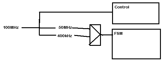

Also du meinst, dass ich einfach Strobes erzeuge und dann im
sequentiellen Process diese Strobes abfrage?
Ich hab es bisher so gelöst (Grafik im Anhang): 100MHz ist der
Ausgangstakt. Diese teile in einmal in 50MHz und 400kHz. Es sind also
alle Clocks synchron zueinander. Am Anfang (PowerOn und Initialisierung)
läuft die FSM mit 400kHz und ab einem Zeitpunkt wird auf 50MHz
umgeschalten und bleibt so schnell.
Die Frequenzteiler habe ich auch mit Zähler realisiert, allerdings lasse
ich dann ein FlipFlop toggeln anstatt einen Strobe auszulösen.
Nicht ganz. Die Phase stimmt nicht. Und JA, das ist für ein FPGA von
heute ein wesentlicher Unterschied.
Machs mit clock enables. EoD.
MFG
Falk
Gast #532655
Ähm, ich habe noch was Wesentliches vergessen: Und zwar dieser "gemuxte"
Clock wird sowohl intern, also auch dann extern von einer SD-Karte
genutzt. Da komm ich mit CEs nicht weit?
Dann musst du dein Design ändern. Mit deinem bisherigen Ansatz schiesst
du dir ins Knie.
MfG
Falk
Gast #533063
@ Johnsn
>Wie stellst du dir das vor? Die SD-Karte selbst braucht bei der
OK, wenn es darum geht, den Systemtakt für FPGA und SD-Karte
umzuschalten, un du sowieso 100 MHz hast, dann sollte eine saubere
Lösung möglich sein.
Mit deinem 100 MHz Takt baust du dir einen Zähler + State Machine,
welche zunächst den 400 kHz-Takt und danach den 50 MHz Takt erzeugt.
Wichtig ist dabei, dass das Ausgangssignal (der umschaltbare Takt)
DIREKT von einem FLipFlop gespeist wird (welches mit 100 MHz getaktet
wird). Dadurch kannst du dir sicher sein, dass der Takt glitchfrei ist.
Den kannst du dann als Takt für SD-Karte und FPGA verwenden.
MFG
Falk
