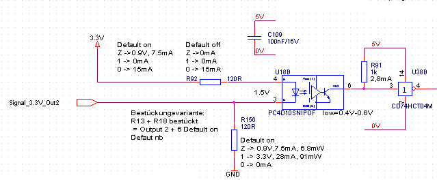

Konkret geht es um eine Beschaltung mit einer Optokoppler LED. Wir
wollen eine Bestückungsvariante für Default-ON einführen (siehe Anhang).
FPGA hängt an Signal..Out2
Normalerweise ist R156 nicht bestückt, der Optokoppler ist aktiv bei
Signal=LOW. Dabei fliessen dann 15mA -> kein Problem.
Bei der Variante Default ON wird R156 dazubestückt, so dass der
Optokoppler auch dann aktiv ist, wenn das FPGA noch nicht aktiv, d.h.
Tristate, ist.
Im LOW Fall haben wir gleiche Verhältnisse wie vorher, im High Fall muss
das FPGA nun aber den R156 treiben -> ca.28mA.
Geht das?
Ja, die Ströme müssen im Constraint File angegeben werden, allerdings
meinte ich die maximale Angabe sind 24mA?
Hat einer eine andere Idee für diese Default ON Variante? Wir würden
lieber nicht ein zusätzliches aktives Element (Transistor)
dazwischenschalten, v.a. aus Speedgründen.
Gruss, Martin

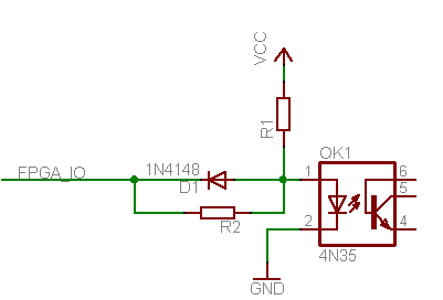

Falsche Schaltung. Das FPGa muss nur die LED Kurzschliessen. Dann
fliesst nur ein wenig mehr durch das FPGA-Pin als durch die LED im
Normalfall. Wenn man noch ne Didoe reinpackt ist der Unterscheid fast
Null. Siehe Anhang.
Siehe Anhang.

von Martin K. (mkohler)
Hallo Falk,
auch falsche Schaltung ;-)
Dein Vorschlag sieht zwar verlockend aus, kann aber ohne FPGA kein
Default OFF. (doch, ohne den Widerstand, allerdings wird dann das
Einschalten etwas schwierig...)
Martin
von Falk (Gast)
@Martin Kohler
Das war ein kleiner, aber wichtiger Hinweis and dich. Das Default OFF
sollte man leicht über Bestückungsvarianten lösen können. Wie? Siehe
neuer Anhang.
Default OFF: R2 bestückt; R1 und D1 nicht bestückt.
Default ON:  visa versa
R1=R2, dimensioniert auf den LED Strom.
Du bist noch eine Antwort schuldig. Wie schnell solls denn werden?
MFG
Falk
Stimmt - die Denglisch-Entschuldigung steht noch aus (Speedgründe).
Wir wollen uns im Bereich knapp grösser 1MHz bewegen (besser ist immer
gut, aber nicht zwingend nötig). Die Schaltung mit dem Zusatztransistor
würde wohl schon gehen, nur brauchts halt auch mehr Platz auf dem Board.
Ich weiss, es ist etwas widersprüchlich, dass ich jetzt auf den
Layout-Platz umschwenke.
Ja, die vorgeschlagene Schaltung funktioniert. Damit ich doch noch etwas
bemängeln kann grins : der Optokoppler wird nicht mehr gegen Low
eingeschaltet, sondern gegen high.
Allerdings ist es für das FPGA sicher einfacher, gegen LOW zu schalten
als gegen HIGH.
Danke für die Rückmeldungen, wir werden das mal versuchen.
Martin
