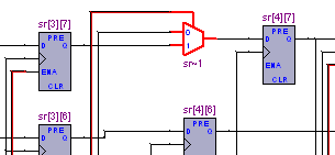

von Maik R. (kiamur)
Hallo Falk!
Vielen Dank auch heute wieder mal!
>process(sr)
Das ist was, wo ich jetzt wohl nicht drauf gekommen wäre. Ich muss mich
mit den VHDL Konzepten (bzw. der Parallelität der Hardware) erst noch
anfreunden. Bis jetzt habe ich ja nur Software gemacht. . .
Ehrlich gesagt wage ich auch jetzt nur zu ahnen, was da wohl passiert.
Und auch das Symbol im Anhang, was der RTL Viewer aus dem Code generiert
hat kenne ich nicht.
Als ich das Symbol zum ersten Mal in den Altera Data Sheets gesehen
habe, habe ich gedacht, das das ein Mux ist. Aber irgendwie fehlt doch
da die Adressleitung zum Umschalten, welcher Eingang jetzt aktiv ist.
Deswegen ist es wohl kein Mux. Aber was ist es dann?
Maik
von Falk (Gast)
@Maik Ritter
Es IST ein Mux. Ein 1 Bit 2:1 Mux
2 Dateneingänge (links)
1 Steuereingang (oben)
Knapp vorm Ziel verrissen ;-)
MFG
Falk
Okay, okay, ich glaubs dir. . . .
Aber für mich macht dann die Verbindung zum Shift Signal keinen Sinn.
Wenn ich jetzt mit jedem Takt das Schieberegister weiterschieben möchte,
dann ist doch das Shift Signal ständig auf '1', und es kann nie die
Zelle (4)(7) parallel mit dem Ergebnis der UND Verknüpfung geladen
werden, oder?

Wow, ich hab's! :-)
sr(63 DOWNTO 1) <= sr(62 DOWNTO 0);
sr(0)(7) <= sr(5)(5) and sr(10)(5);
sr(4)(7) <= (sr(3)(0) and sr(10)(0)) or sr(3)(7);
sr(0) <= sr_in;
Habe auch schon ein neues Extra mit eingebaut. So sieht es auf den
ersten Blick schon mal genau so aus, wie ich es haben wollte.
Jetzt vielleicht noch mal eine praktische Frage: Funktioniert das auch?
Angenommen "(sr(3)(0) and sr(10)(0))" ist '1' nach dem letzten Takt.
Dann wird dies aber erst im nächsten Takt von sr(4)(7) übernommen. In
diesem nächsten Takt kann sich aber auch "(sr(3)(0) and sr(10)(0))"
schon wieder so ändern, dass es nicht mehr '1' ist. Kann man denn 100%ig
sagen, dass die alte '1' übernommen wird. Ich denke mal im Simulator
wird das so sein, aber in der Praxis?
Was sagst du als erfahrener Hase dazu?
Bis hier hin aber wirklich erst mal vielen Dank für deine tolle Hilfe!!!
Maik

@ Maik Ritter
>sr(0) <= sr_in;
Heureka!
Ja. Fast.
Dein
sr(0) <= sr_in;
in der 4. Zeile macht dir dein
unwirksam. Da musst du die Reihenfolge vertauschen.
Auch in der Praxis. Es dauert* ja eine kleine Weile, bis die neuen Daten
aus den FLipFlop rauskommen. Da sind die alten Daten längst übernommen
worden.
Gut durchgekämpft! Weiter so!
MFG
Falk
*die FlipFlops in heutigen FPGAs brauchen dazu weniger als eine
Nanosekunde. Aber das passt schon.
