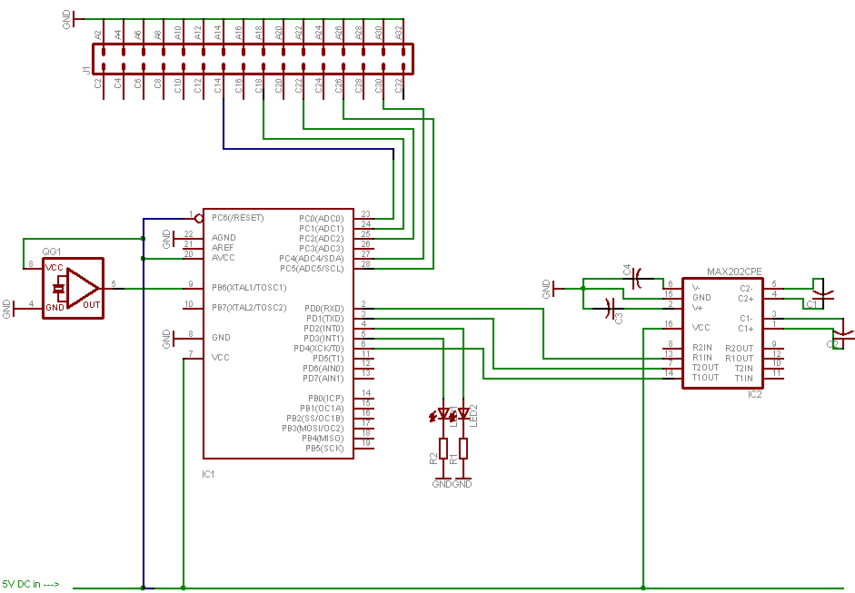

Hallo ich hab vor ein I2C --->rs232 interface zu bauen. Ich hab mal den schaltplan angeängt. ich weis das an den Max232 noch kondensatoren dran müssen doch ich weis nicht welche und wie viele. Generell hab ich keine große Ahnung von Elektrik oder elekronik!!! Könntet ihr mal eine blick drauf werfen und mir sagen ob noch was fehlt! MfG Flashbanger

Ich hab mal auf den Plan geschaut und ich behaupte, dass du die SUB-D-Buchse falsch an den MAX232 aneschlossen hast, konkret hast du Pin 2 und 3 an der Buchse verdreht. Vielleicht kann das jemand anderes nochmal verifizieren.
so hab mal geschaut und weis jetzt das ich noch 4 kondensatoren anschleißen muss. Wo finde ich den kondensatoren unter eagle hab schon nach "capacitor" gesucht aber nix gefudnen!! Mfg JT

under der LIB "RCL" - dort sind R's, L's und C's... lg Patrick

Viel PRIMA !!! Wenn Du Schaltpläne veröffentlichst wäre es schön, diese als Grafik zu hinterlegen. Somit wären sie für jederman lesbar. Möchte mich nicht unbedingt noch mit Eagle rumschlagen.......
s gibt verschiedene Modelle eines ist 0,1µf (100nf) ich habe Beispiel an gehangen (ich habe nicht auf die sub-b geachtet)(ich habe es ein wenig geändert so würde ich es machen. Das aber das ist kein muss!)unter rcl müsten sie sein

Du hast AVCC und AGND am µC nicht angeschlossen. So kannst Du den Port C nicht benutzen!

Da das Elkos am MAX232 sein müssen, einfach mal in der Eagle-Bib-Ansicht im suchfeld "electrolytic*" eintippen. Da geht einiges...
Ist mir neu, dass es in Eagle Modelle für bestimmte Kapazitäten gibt...
Ich persönlich nehme in dem Bereich immer C050-024X044. Der entspricht
am ehesten den Abmessungen der kleinen Vielschicht-Kondensatoren in der
Größenordnung von bis ein paar 100 nF.

@ henk: Es müssen keine Elkos am MAX232 sein ! Können ja, müssen NEIN!
Ich hab mal nen anderen MAX232 genommen(einen der im i-net beschreiben wurde) hab alles so gamcht wie im i-net!!! Mfg JT
johnny.m wrote: > Du hast AVCC und AGND am µC nicht angeschlossen. So kannst Du den Port C > nicht benutzen! Und Er hat die Vorwiderstände für die LEDs vergesssen > Peng..
@johnny.m ich meinte denn Max232 es gibt 10µf und es gibt 0,1µf die Kapazität muss zum max passen
#533512
Übrigends: Vom MAX232 gibts etliche Ausführungen. Und die unterschiedlichen ICs brauchen auch unterschiedliche Kondensator-Werte. Einige laufen mit 100nF, andere wiederum brauchen 1µF. Also schön auf das Suffix bei der IC-Bezeichnung schauen. LG EC

So Led wiederstände sind jetzt auch drinn ich hoffe richtig Ich schau mal was der Max232 , den ich bestellen will in seinem datenblatt stehen hat!!! Mfg JT
ich benötige wohl 4x 1 uf kondensatoren!!! das ist gut zu wissen kann ich dan gleich mittbestellen!! Andere frage: Ich hab noch so ein stecknetzteil mit 0, 3, 4.5, 6, 7.5, 9 und 12V ausgang. kann ich so was als stromversorgung verwenden! PS: Ist es auf 3 V eingestellt so liefert es ca 4,95 --> 5,05 V maximal kann es 300mA liefern. Mfg Flashbanger
