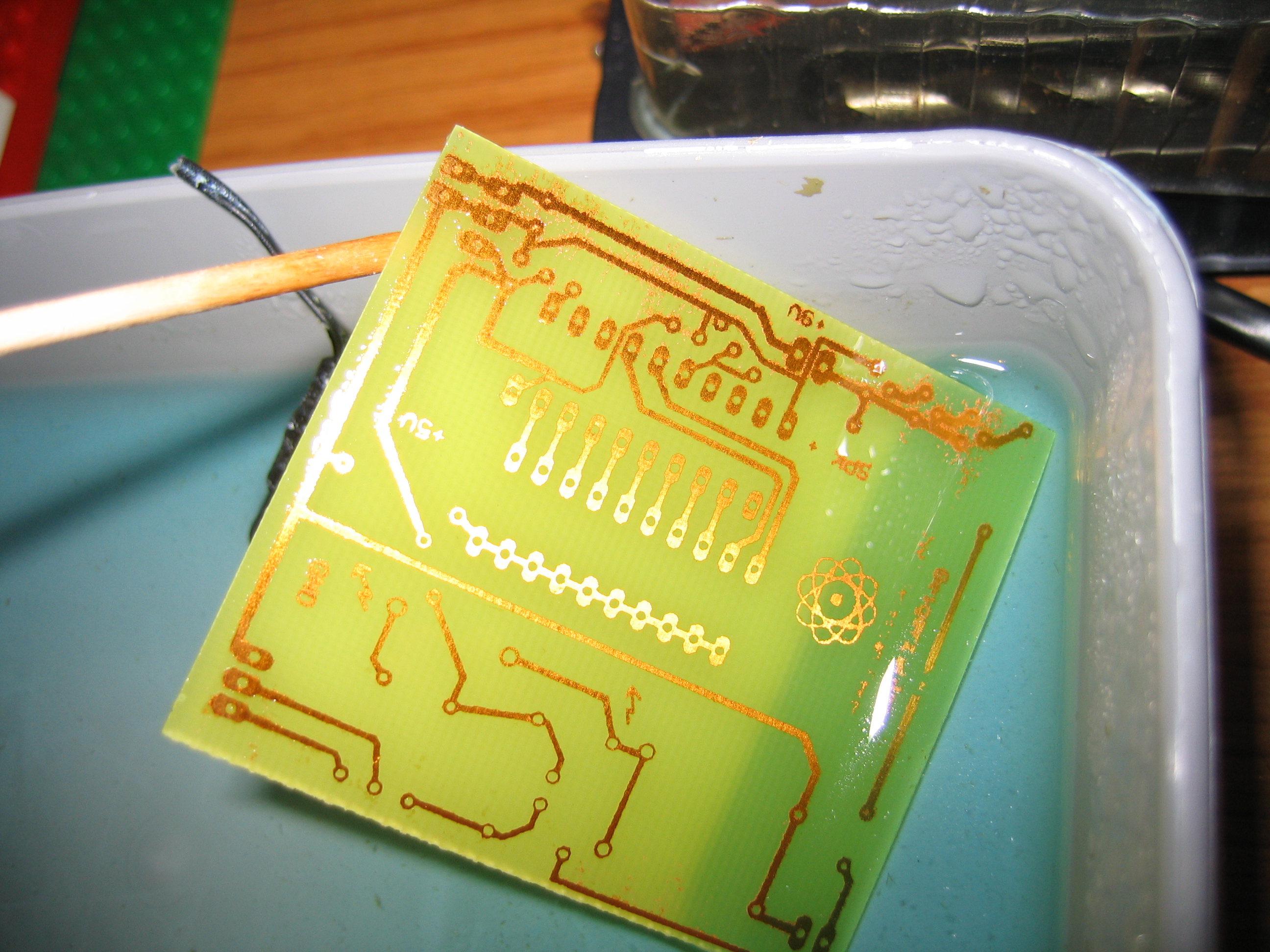

ätze gerade meine dritte Platine, und irgendwie wird das Ergebnis von
mal zu mal schlechter: Die Bahnen werden immer unschärfer und es braucht
extrem lange zum ätzen und tlw. bleiben noch solche Überstände stehen,
siehe Foto. NaPS habe ich heute frisch angesetzt, das NaOH ist zwar
schon leicht gelb aber erst dreimal benutzt. Kann es sein, dass der
Entwickler schon verbraucht ist?

hi,
der entwickler kann enorm viele platinen entwickeln, bevor er verbraucht
ist. das einzige, was ihm arg zusetzt, ist licht. unter lichteinfluss
kippt der ratzfatz um und will nicht mehr, ich halte meinen entwickler
in einer dose mit deckel im schrank, der muss dann alle 3 monate
getauscht werden oder wenn die brühe mal ins dunkelbraune übergeht, dann
isser verbraucht.
