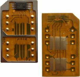

weiß jemand wie ein Dual-SIM-Adapter funktioniert, mit dem man zwei
SIM-Karten in einem Handy betreiben kann?
Laut Hersteller geht das per Menü, ist die Firmware der Handys dafür
vorbereitet?
Werden da einfach nur Signalleitungen hin- und hergeschaltet?

Anbei ein Bild. Auf der Folie ist nicht sehr viel drauf, ein IC.
Danke
Tom

Normal wäre da wohl ein CMOS-Multiplexer, nehme mal an, dass hier
irgendwas µC-Artiges draufsitzt. Viel muss der ja nicht machen.
Wenn ich das Bild richtig interpretiert habe, sind alle Leitungen bis
auf eine an beiden Sims angestöpselt. Wenn ich mich recht erinnere hat
eine SIM ein I2C-ähnliches Interface. Folglich wird das IC wohl
irgendwie den BUS belauschen und beim Auslesen der Info-SMS oder was
auch immer Info sein Menu ans Handy schicken. Die Auswahl erfolgt dann
vermutlich durch den Abruf von Unterpunkten des Menus aus dem Chip. Die
Umschaltung erfolgt wohl durch Umschalten einer der Beiden Busleitungen
oder eines ähnlichen Signals. Haben SIMs eigentlich eine Reset-Line?
Dann wird das wohl die sein.

Nö, der Pin ist entweder Reset oder N/C -> also Reset (siehe
http://umtslink.at/GSM/SIM_Karte.htm ). N/C Hätte wohl keinen Sinn. Die
andere Abbildung ist irgendwie verwirrend.
Mit Reset machts dann auch Sinn. Eine SIM im Reset wird sich vom Bus
abkoppeln (ist ja sowas wie I2C, folglich kann sie zwar wenn sie will
mitlesen, wird aber wohl ihren DATA-Treiber nicht nutzen).
Folglich ist dann auch die Funktion von dem Ding klar:
Es hält stets eine SIM im Reset. Wie jetzt das Menu übertragen wird (ich
nehme mal an über diese SMS-Services-Funktion, wo ein Menu in der Sim
hinterlegt ist) ohne, dass da die aktive SIM dazwischenquakt weiß ich
jetzt auch nicht. Aber evtl hat das IC einfach nur stärkere Treiber als
die SIM (wenn das so ist, tut mir die jetzt schon leid).

Auf dem Bild, das ich ursprünglich gepostet habe, sehe ich keine
Verbindung der Datenleitungen zum IC. Ich hab mal fix die Leitungen
farbig nachgezogen. Es ist zwar beim IC ein wenig Phantasie gefragt,
aber trotz dieser Unsicherheiten bin ich überzeugt, das weder der Takt
noch die Daten bei dem IC ankommen.
Es könnte doch sein, dass das Handy durch das alleinige Parallelschalten
der Daten- und Clock-Leitungen der SIMs die Situation erkennt und ein
schon ursprünglich in der Firmware hinterlegtes Menü aktiviert. Der IC
schaltet vielleicht nur mit jedem Reset-Impuls hin und her.
Gast #534207
@TOM: Mobiltelefone haben so ein Menü nicht integriert. Ich denke eher,
dass gilt: "Abbildung ähnlich" und das gepostete Bild einen alten
Adapter zeigt, der beim Einschalten des Telefons zwischen den Karten
umschaltet.
