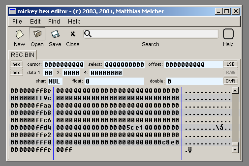

Wie klann ich den R8C13 entsperren(ID) ?
Gast #533479
Hallo
Wenn ich mit "FDT Simples Interface" die Software auf den R8C13 laden
will kommt das ID-Check Fenster und will die ID. Doch ch habe aber gar
keine ID vergeben.
Aber ich habe aus versehen einen Interruptzeile zuviel in der Datei
Sect30.inc eingeben so hat sich ein Teil des Code in den ID-Bereich
verschoben.
Wie kann ich nun dien ID-Eintrag löschen?
Ich habe gehört mit einem Parallel-Programmiergerät könne man dies doch
so eines habe ich nicht.
Gib es noch eine andere Lösung?

Gast #534348
Hallo
Irgendwie bin ich im Moment überfordert. Ich liebe deshalb lieber binäre
Dateien und nicht dieses Motorola-File
Wer kann mir den Inhalt dieser Adressen aus den untenstehenen  Zeilen
lesen?
Da kommt doch nur 0xFFFB mit dem Wert DF vor oder sehe ich das falsch?
0xFFDF
0xFFE3
0xFFEB
0xFFEF
0xFFF3
0xFFF7
0xFFFB
S20800FFDC5CE10000DF
S20800FFFCC8E000FF55
S804000000FB
Gruss
Gill Bates
Gast #534414
Es müsste eigentlich Umwandelprogramme von Motorola-S nach Binär geben.
Die umgekehrte Richtung gibt es ja schliesslich auch...
Motorola S-records
http://www.amelek.gda.pl/avr/uisp/srecord.htm
http://home.earthlink.net/~tdickens/68hc11/docs/s19_file_format.html
Diverse Konverter (leider gehen bincvt und s2bin nicht)
http://www.ezl.com/~rsch/S_Records/
Von Hand-zu-Fuß
S804000000FB
Count   Adresse  Data           Checksum
08      00FFDC   5C E1 00 00    DF
08      00FFFC   C8 E0 00 FF    55
04      000000                  FB
Adresse  Data
0xFFDC   5C
0xFFDD   E1
0xFFDE   00
0xFFDF   00
0xFFFC   C8
0xFFFD   E0
0xFFFE   00
0xFFFF   FF
Automatische Konvertierung geht mit
http://www.keil.com/download/docs/10.asp
Bei den Füllbytes bin ich mir nicht sicher, ob das 00 sind.
Unprogrammiertes oder gelöschtes Flash ist eigentlich FF, d.h. statt den
00 könnten dort überall (ausser bei 0xFFDE 0xFFDF und 0xFFFE) auch FF
stehen.
Und Anschauen (s. anhang) kann man mit Mickey
http://sourceforge.net/projects/mickey/
Gast #534425
> Schau Dir mal Kapitel 4.1 (S.16) auf:
> http://documentation.renesas.com/eng/products/tool/rej10j0108_m3a0806um.pdf
Du hast Recht, von den im PDF angegebenen Adressen kannst du nur 0xFFDF
und 0xFFFF aus dem S-Record auslesen. 6 andere Bytes fehlen dir.
Ist die S-Records-Datei vollständig? Hast du noch Reste (Objektdateien,
Sourcen mit dem Vektorbug) aus denen man das damalige Binärfile
rekonstruieren kann?
Gast #534428
Bzw. Du könntest für die fehlenden Bytes die Annahme machen, dass die
unmodifiziertem, gelöschtem Flash entsprechen. D.h. FF (oder
unwahrscheinlicher 00). Die ID könnte dann so 00 FF FF FF FF FF FF FF
oder so 00 00 00 00 00 00 00 FF aussehen.
Gast #534431
Bzw. das letzte FF (von Adresse 0xFFFF) zählt nicht zur ID (mein
Fehler). Das ist ein Flag ob der ROM-Code geschützt ist oder nicht. Die
ID hat nur 7 Bytes.

Gast #534737
Moin moin,
ich hatte mal mit: 00 FF FF FF FF FF FF FF Erfolg.
Das FDT-Zeug hab ich nie benutzt (dank E8-Emulator)
Mit dem angehängten Flasher kann man auch blanken.
Und wech...
