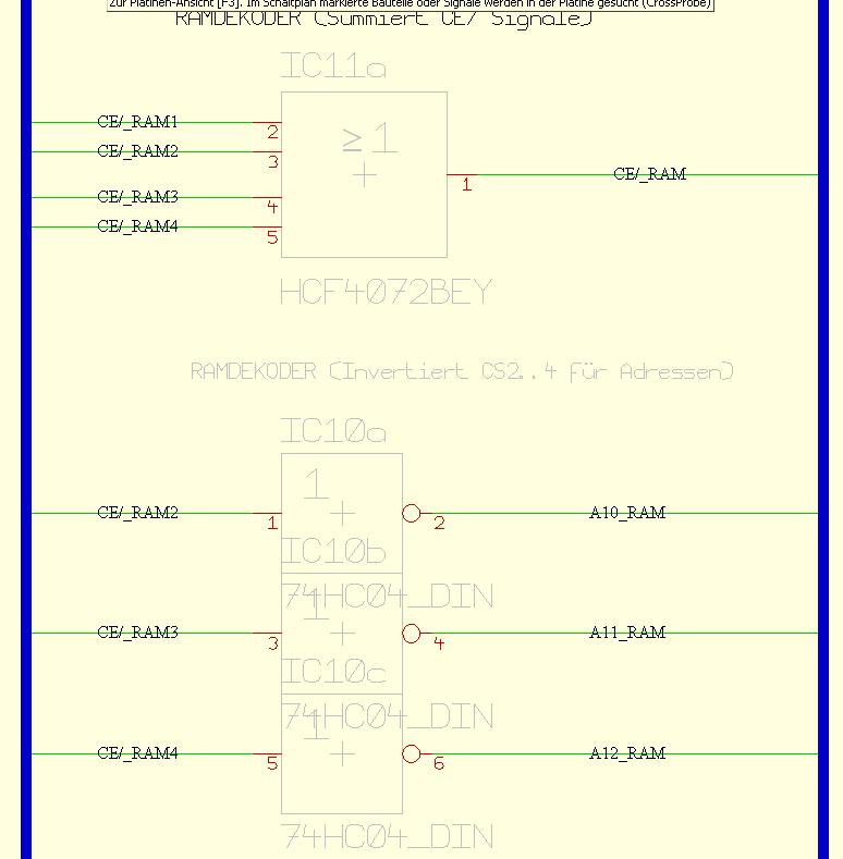

ich möchte mir einen LC80 bauen, um ein wenig mehr in die Materie zu
tauchen (asm etc)
BITTE KEINE OH-GOTT IS DAS ALTER SCHROTT-DISKUSSION.
Ich baue gerade an dem Schaltplan. Mir fällt auf das er original ja nur
1k RAM und 4K rom hat. Die adressdecoder können allerdings bis 5k? ROM
und 4K Ram ansprechen könnte. Da es Damals wohl in der DDR keine
billigen großen chips gab hat man jeweils das ganze über die
CS-Leitungen der einzelnen IC's gemacht. Nur wie schließ ich das ganze
an mein 32k Sram an? (Davon hab ich noch so viele) BTW wenn ich nur 1k
benutze ist es ja kein problem, nur wenn die decoder da sind kann man
sie ja gleich mitbenutzen

von Michael U. (Gast)
Daten an die Daten wie U214, Adressen wie am U214, die restlichen
höherwertigen an den U880. WR wie am U214, OE an RD des U880.
CS des 32k-Rams an den passenden Dekoderausgang (8205).
Was passt - ausrechnen.
Alle benutzten Adressbereiche aufschreiben.
Freien sinnvollen Bereich suchen, der Orinal-Ram-Bereich sollte drin
sein, damit die Firmware läuft. Dann entweder den 8205 passend
"umverdrahten" und CS an den passenden Ausgang legen oder eine eigene
Dekodierung zusammenlöten.

von A.K. (Gast)
D209('138): A=A13,B=GND,C=GND,E1=MREQ,E2=GND,E3=VCC.
D210 entfällt.
ROM: CS=D209'Q0, OE=RD, A13=KSD11.
RAM: CS=D209'Q1, OE=RD, WE=WR.
Kommt die gleiche Adressbelegung raus, mit insgesamt 16KB RAM und bis zu
2x32KB ROM, allerdings etwas seltsam angeordnet: RAM:
2000-2FFF,6000-6FFF,A000-AFFF,E000-EFFF, ROM:
0000-1FFF,4000-5FFF,8000-9FFF,C000-DFFF.
von A.K. (Gast)
Korrektur: 32KB RAM, an 2000-3FFF,6000-7FFF,A000-BFFF,E000-FFFF.
RAM'A13=CPU'A15.

habe den originaldecoder jetzt mit 2 standard-bausteinen erweitert.
Müsste doch so so gehen, oder?
von A.K. (Gast)
Warum einfach, wenn's auch gediegen umständlich geht.
Erst alles feistmöglich ausdekodieren, dann anschliessend alle wieder
einsammeln und zusammenfassen. Was soll das?
von Holger K. (krulli) Benutzerseite
Basti,
was willste denn für einen Eprom nehmen? Am besten Du dekodierst das
Teil auf 8k Rom und 8k Ram aus. Den Rest der Adressleitungen vom Ram auf
Masse legen. Mehr als 8 K Ram brauchste eh nicht
Guck auch mal hier:
http://kcemu.sourceforge.net/kcemu/hardware/lc80nachbau.html (Mit
geänderten ROM)

Okay, ich ändere den adressdecoder jetzt total. 8k/8k scheint sinnvoll
also 0-1fff und 2000-3fff??
Sorry für das gezerre aber ohne laufenden lc80 und 0 plan ;-)) wird das
nicht so einfach. ich werde also (nur um das richtig zu verstehen) einen
decoder bauen müssen, der solange A<2000 den ROM selected und ab 2000
CE/ vom Ram auf low macht?

von A.K. (Gast)
@Basti: Genau das leistet meine Beschreibung oben. Musst das nur noch in
Bild umsetzen.

@A.K: Warum nicht 2x 32k linear adressiert? Also A14/A15=low ->ROM
aktiv, und umgekehrt für den RAM? wenn ich das richtig verstehe Braucht
das Monitorprogramm den Ram ab einer bestimmten Adresse?
von A.K. (Gast)
Klar doch, geht. Ersetze A13 durch A15. Ich nahm allerdings an, dass du
den Inhalt irgendwelcher Original-ROMs verwenden wolltest, und die
könnten das übelnehmen, wenn sie ab 2000 RAM vermuten.

@A.K: Frage und NICHT LACHEN: Was meinst du mit KSD11?
Ansonsten habe ich den rest schon übernommen:
RAM: CS=D209'Q1, OE=RD, WE=WR, 'A13=CPU'A15
RAM 2000-3FFF,6000-7FFF,A000-BFFF,E000-FFFF.
ROM 0000-1FFF,4000-5FFF,8000-9FFF,C000-DFFF.
Dann kann der LC wie gewohnt angesprochen werden...
ICH BIN JA SO AUFGEREGT!!! :-))
von A.K. (Gast)
KSD11 ist ein Schalter im Schaltbild. Damit wird offenbar zwischen 2
ROM-Sätzen umgeschaltet. Frag mich nicht wozu das mal gut war.
Vielleicht benötigst du das garnicht.
von A.K. (Gast)
D209 muss entsprechend modifiziert werden, hatte ich ja aufgeführt.

von Basti (Gast)
SO??
von A.K. (Gast)
Ja, das passt so. Fast. Was für RAM'A13 gilt, gilt genauso auch für
ROM'A13, denn ebendiese Leitung unterscheidet ja RAM und ROM, liegt also
jeweils fest.
Wobei du, wenn's eh schon ein EEPROM ist, dessen WE auch verwenden
kannst. Dann kann sich das Teil ggf. selber programmieren/zerstören.
Würde dann aber einen Schalter vorsehen, damit das nicht aus Versehen
passiert. Also CPU'WE => Jumper => ROM'WE => Pullup 10K.

von Basti (Gast)
...okay...
Hier ist mal der zwischenstand
die ctc ist noch nicht soweit. wenn fehler auffallen sollten, bitte
posten.
Ist nur der CPU-Teil die Peripherie ist noch nicht beschriftet...
(Signalnamen)
von A.K. (Gast)
Die IEO-IEI-Chain interessiert nicht? Hängt vom Monitorprogramm ab, d.h.
welcher Interrupt-Modus dort verwendet wird, wenn überhaupt.
Ein 500 Ohm Trimpoti durch 10K zu ersetzen könnte die Musik etwas
langweilig gestalten.
ROM'A13 hatte ich schon früher erwähnt.
von Basti (Gast)
jaaa, ich wiss, hatte in der bibliothek kein andres gefunden :-))
aahh du meinstest dass ROM A13 auch auf A15 legen soll.. mmhhs gut :-))
hatte ich vergessen..
von Basti (Gast)
So hier nochmal mit update. habe die iei/ieo signale mit reingebaut...
