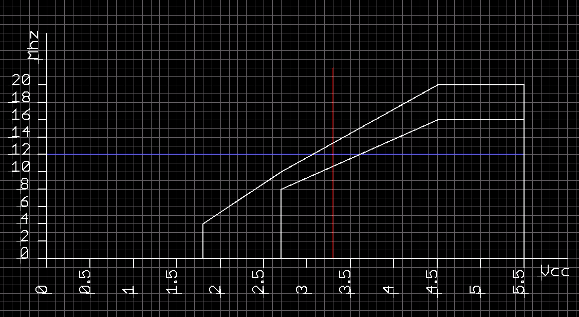

ich habe mal eine Frage zu Euren Erfahrungen mit dem AVR Controller!
Vor langer langer Zeit, gab es bei Atmel mit den AVRs mal Probleme,
daß versch Typen nicht korrekt mit den angegebenen
Maximal-Taktfrequenzen
laufen.
Probleme mit der Pheripherie etc. war das Resultat.
Ist Euch sowas wieder mal vorgekommen, daß die einzelnen Derivate nicht
die angegebene Taktfrequenz aushalten und Ausfälle produzieren???
AT90S1200 war damals ein typischer Vertreter.
Vielleicht könnt Ihr ja Eure Erfahrung mal weitergeben.

Gast #533799
hier mal die "save operating areas" fuer 16MHz- und 20MHz-AVRs.
eingezeichnet ist 12Mhz bei 3.3V. ich lasse einen 16Mhz-typen(mega8) mit
genau diesen werten laufen und habe keine probleme. sogar eeprom lesen
und schreiben funktioniert einwandfrei. allerdings sollte man dazusagen,
dass man sowas nur fuer den eigenbedarf machen sollte. fuer ein
kommerzielles produkt sollte man tunlichst innerhalb der spezifikation
bleiben oder schonmal die kosten fuer ruecklaeufer einplanen, da jeder
einzelne controller unterschiedlich mit den frequenzen klarkommen kann.
