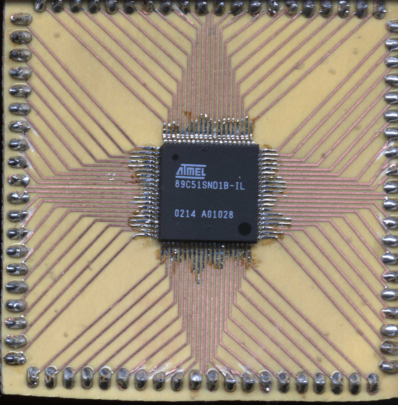

von Tobias Schneider (Gast)
Ich habe mir jezt selber eine Adapter Platine geazt. Das Loeten ging
auch ganz gut. Ich hab eeinfach eine 1,2mm Loetspitze und 0,5mm Loetzin
genommen. Damit loetet man einfach alle Pins an. Eventuelle Loetbrucken
kann man noch vernachlaessigen. Nur auf die Temperatur des Chips sollte
man ein bischen achten. Danach kann man dan mit Entloetlitze das
ueberschuessige Loetzin entfernen. Einfach das ende der Litze auf die
Pins legen, erhitzen und dann auf der Platine entlnag von den Pins
wegziehen. Das Ergebins ist eigendlich wirklich akzeptabel, dafuer,
dass ich nichteinmal Loetstopplack oder soinstioge hilfsmittel benuzt
hab. Im Anhang noch ein Scan der Platine.
Wunensche allen noch viel Glueck :)
Gruß Tobias
Hm das Atachment wollte nich. Nochmal!
Wenns wieder nicht geht, dann versucht mal folgenden Link:
http://schneidertobi.homeip.net/~tobias/platine.jpg
von Matthias (Gast)
Hi
mit solchen Platinen sollte man vorsichtig sein da der Abblock-C sehr
weit vom Chip entfernt zum Liegen kommt. Diesen also lieber als 0805
iregendwo auf der Adapterplatine unterbringen.
Matthias
