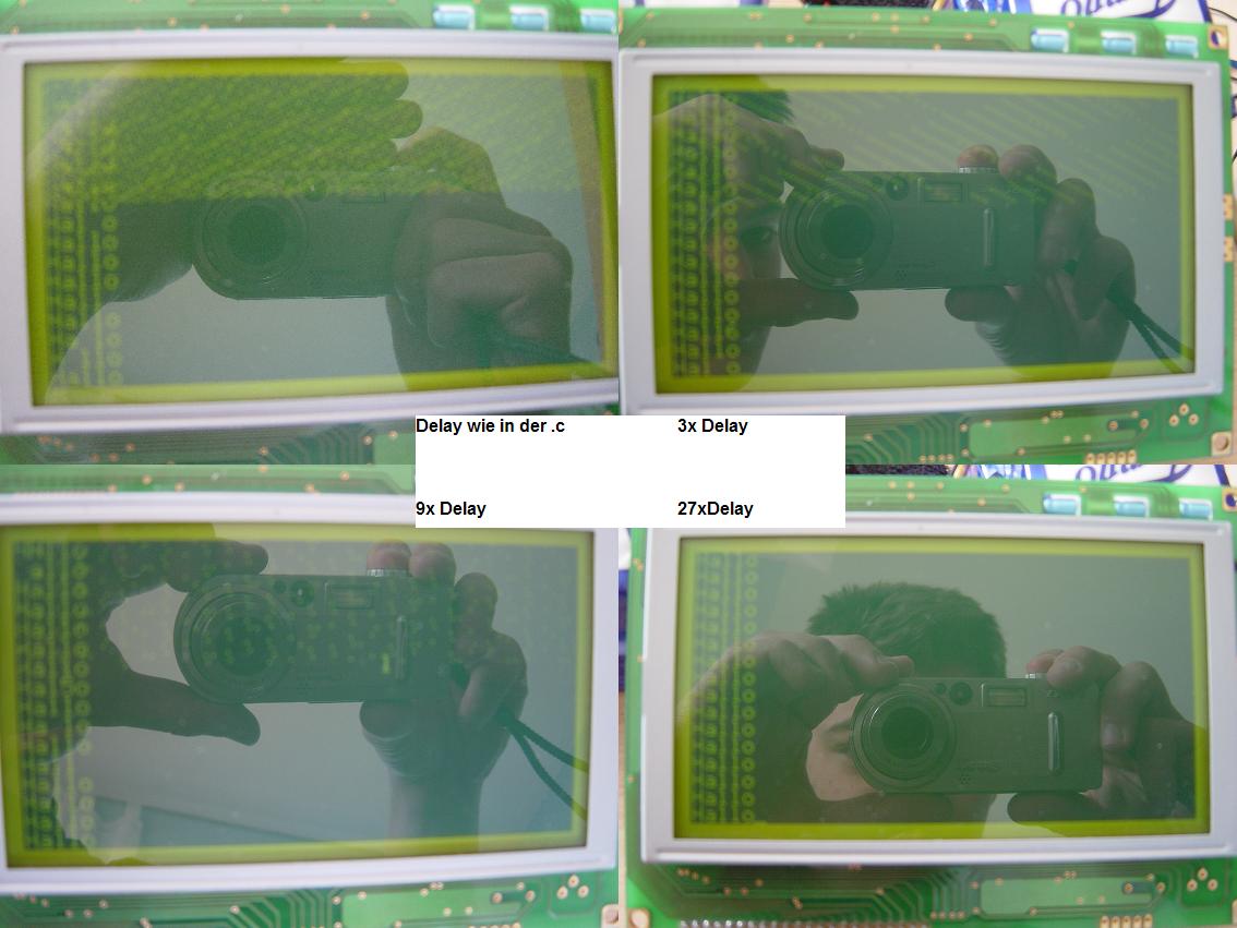

Ich habe ein Problem mit der Ansteuerung eines GLCDs mit
T6963C-Controller an einem Atmel Mega32.
Problem ist folgendes: Die Routinen funktionieren einwandfrei, wenn ich
ein sehr großes Delay einfüge (etwa Faktor 10 dessen was im Anhang zu
finden ist ist). Anhand des Datenblattes des T6963C sollte das Delay in
der angegebenen .c aber eigentlcih ausreichend sein (Seite 30). Der
Mega32 Läuft bei 16 MHZ ( ~62,5 nS/Takt).
Ich liefer im nächsten Post noch ein Bild nach, welches den Datenmüll
des GLCDs bei obigem Delay zeigt. Wie erwähnt funktionieren die Routinen
bei großem Delay fehlerfrei, dann entstehen mehr und mehr einzelne
Pixelfehler (z.T. sind die fehler als Struktur erkennbar)....aber Bilder
sagen ja mehr als tausend worte^^
Wäre Klasse wenn jemand mir sagen könnte wo der fehler liegen könnte und
wie ich dieses nervige Problem ausmerzen kann :)
Mit freundlichen Grüßen,
Marc

grins Dir is schon klar, dass man auf deinem Bild nur hauptsächlich ne
schöne Frisur und ne modern wirkende Kamera sieht? kaputtlach

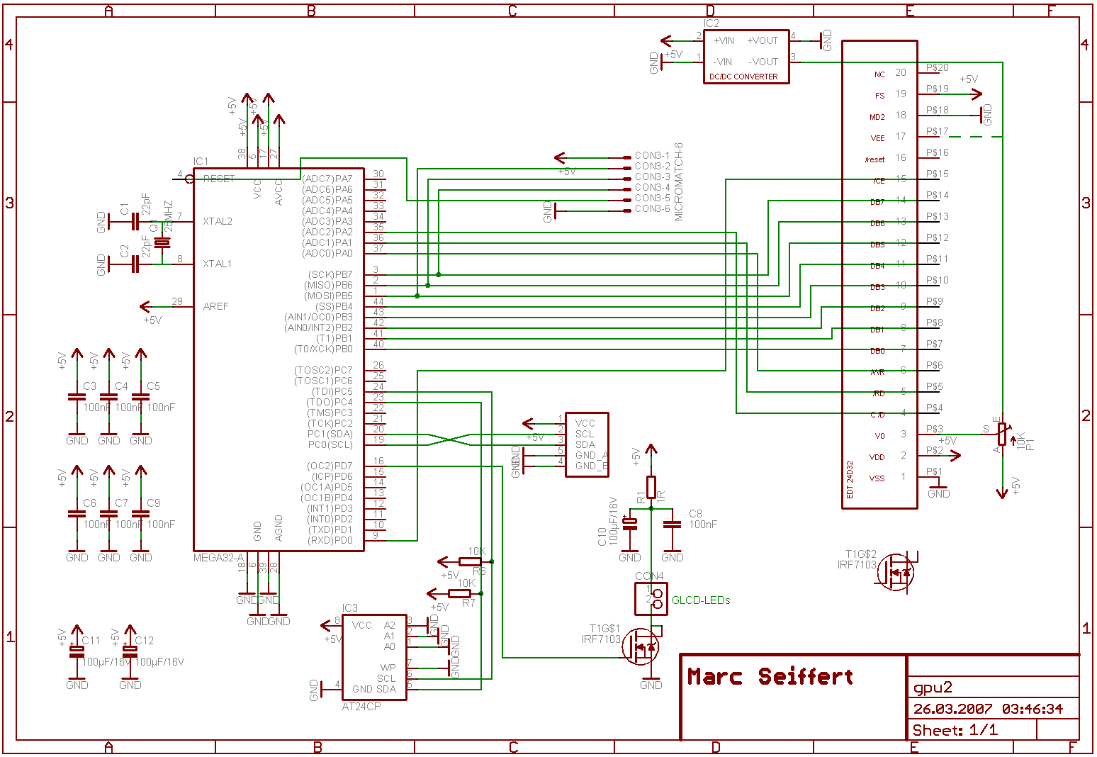

Du hast auf alle Fälle n Timing Problem. Wenn sich das Delay auf die
Länge der Schreib-/Lese-Signale bezieht, dann musst du natürlich noch
das Delay anpassen, mit dem du einzelne Bytes an den T6963C sendest, das
ist nämlich auch nicht ohne! Kannst du mal den Schaltplan posten?

Gast #535056
@ Ralf
Verdammt, ich hätte mir die Haare noch machen sollen....
Im Anhang findest du den Schaltplan.
Ich prüfe den Status des LCDs.
Das Delay ist dafür da, um die Timings des T6963C einzuhalten, da sonnst
bei 16 MIPS eventuell Probleme entstehen könnten.
Der Code den ich hier reingestellt habe ist zwar nicht der des ganzen
µC-Projektes (da kommt noch eine Befehlsverarbeitungsstruktur drüber),
aber er ist alles, was die LCD-Ansteuerung betrifft, insofern also
vollständig ;)
