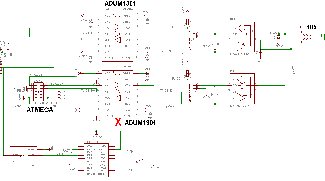

Hallo liebe Forumsgemeinde. Vielleicht kann mir ja irgendjemand helfen
oder einen Tip geben wie ich weitermachen könnte.
Kurz zur Schaltung.
Der Atmega sendet/empfängt Daten zu/von der Cobox. Zur Galvanischen
Trennung sind zwei ADUM1301´s eingesetzt. Über die zwei MAX481´s wird
eine 485 Schnittstelle realisiert. Die Schnittstelle dient zur
Datenauslesung am PC.
Die Spannungsversorgungen der ADUM1301´s sind übern DC/DC Wandler auch
Galvanisch voneinander getrennt
Mein Problem ist jetzt das es aus irgendeinem Grund den ADUM1301, der
direkt vor dem Atmega ist, zerschießt.
Es gehen alle drei Datenleitungen kaputt. An Pin 1 des ADUM1301 fließen
dann ca.160mA. An Pin 16 ist es ganz normal ca.2mA.
Das Problem tritt leider nicht regelmäßig und nicht oft auf. Es ist
meißt dann aufgetreten wenn der Atmega über die 485 Schnittstelle
ausgelesen worden ist.
An der 485 Seite sind auch keine langen Leitungen max. 2m.
Vielleicht hat ja irgendjemand eine Idee oder Tip wie man weitermachen
sollte.
Sind irgendwelche Kondensatoren vorgesehen ? Wo kommen die beiden
Versorgungsspannungen her ?
Ich hab in der letzten Zeit ca. 500 ADUM1301 verbaut und bisher noch
nicht einer kaputt .
Gruß Thomas

Kannst Du mal ein eagle-schematic posten ?
Dann könnte ich das mal von den Leitungen nachsehen....
Hmm, so offentsichtlich kann ich nichts entdecken.
Ich vermute die Wandler DC5 und DC2 sind nicht gleichzeitig
verbaut ?
Bei der galavanischen Trennung sehe ich auch nichts,
wenn ich die Leitungen "per highlight" aktiviere.
Wäre es möglich, das der AVR in der Software an einer
Stelle den CON6 PIN 10 <-> IC7 PIN 5 auf Ausgang setzt und
der adum sich dann mit der Zeit verabschiedet ?
Möglicherweise ist dann ein HIGH Signal gegen GND verschaltet...

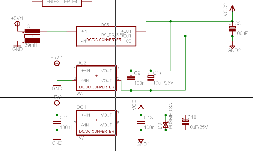

Also da die Wandler unterschiedlichen Typs sind, würde
ich mal DC2 oder DC5 entfernen.
Wieso sollen da zwei parallel betrieben werden ?
Was möchtest Du damit bezwecken ?
Da diese Wandler mit Sicherheit einen unterschiedlichen Innenwiderstand
haben, hast Du damit keinen Vorteil, wenn dann Ausgleichsströme
fliessen....
Bei DC3 und DC4 das gleiche ? Wieso schaltest Du zwei Spannungsquellen
parallel ?
Gruß Sven
DC5 und DC2 sind nicht gleichzeitig drauf, je nach Anwendung. Das gleich
mit DC4 und DC3, wobei fast nur DC3 in Anwendung ist.
Die Pins des Atmega sind doch normalerweise Eingänge, also dürfte sich
doch auch beim Reseten nichts ändern. Daher kann es doch eigendlich kein
kurzschluss geben?!
Gruß Benny

Und mal die Versorgungsspannungen mit einem Oszi kontrolliert ?
Auch gerade beim Auslesen ? Wenn der Fehler auftrat ?
Möglicherweise Spannungsspitzen auf der 5V Leitung ?
Gruß Sven
Hab jetzt die Spannungsversorgung an D3 mit dem Oszi nachgemessen, und
dort sind Spgspitzen bis 25V bei ca. 1us. Die Schottkeydiode (6,8V)
bewirkt nich wirklich was. Hast du eine Idee wie man das besser
Kompensieren kann?
Benny
Aha, das mit der Spannungsspitze zeigt doch schon mal das
da was gehörig mit der Versorgung nicht stimmt.
(damit ist doch schon eine mögliche Ursache vorhanden!!!)
Da ich nicht weiss welche Schaltnetzteile Du verwendest,
also Typ, Qualität, etc. kann man jetzt nur raten.
Ich würde jetzt aber mal L2 komplett überbrücken,
aber bevor das passiert würde ich DC3 alleine messen und
dann die Elektronik mal abkoppeln und mal den Stromverbraucher
ein wenig simulieren. Sprich: also mal mit 100mA belasten,
500mA, jenachdem wieviel alles zusammen verbraucht.
Ich vermute das entweder:
- DC3 miese Qualität ist
- DC3 sich mit seiner Regelung ins Nirvana schiesst, weil
  L2 noch dazwischen sitzt
Wie gesagt trotz allem fehlt einfach der Typ zu DC3.
Gruß Sven
Das Schaltnetzteil ist ein ACS5-5 von Multitronik.
Es treten im Einschaltaugenblick Spgsspitzen von ca +-25V - 30V auf.
L2 ist wichtig wegen EMV.
Ich vermute jetzt auch, dass duch ständiges ein und Auschalten die
Spgsspitzen den ADUM ins jenseits befördern.
Gruß benny

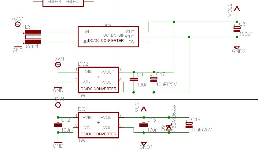

Das mit L2 für EMV habe ich mir schon gedacht.
Aber wie verhält sich das System, wenn Du mal L2 überbrückst ?
Also Du hast das System als ganzes mit dem Oszilloskop gemessen,
an D3 + ?
Könntest Du mal ein anderes Netzteil ausprobieren ?
Tritt das Problem am Netzteil auf, auch bei einer anderen Last ?
Also nur das Netzteil im Betrieb ?
Gruß Sven
Hab das Netzteil jetzt nochmals mit einem guten Oszi überprüft und das
ist sauber. Auch ein einzelnes Netzteil mit ohmscher Last ist sauber.
Ohne L2 hab ich nur mit unserem alten Oszi gemessen und das zeigt nur
grüze an.
Gruß Benny
Hmmm, es war auch bei mir ähnliches, aber nicht in Vcc pin, im einer
Datei pin. Später habe ich gefunden transients macht das Teil
problematisch. Da gibt ein leakage Kopplung.
