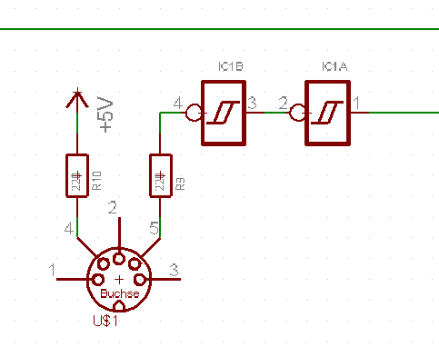

Ich habe den Atmega jetzt mal ein bischen programmiert und wollte ihn an
die midi Schnittstelle meines PC`s anschliesen um evtl. mit dem Programm
MIDIox mal schauen ob da das ankommt was ich mit ihm sende. Was muss ich
hierbei beachten? reicht es den TX-Pin des Atmegas an Pin 15 des
Gameports zu klemmen (220 Ohm natürlich davor)?
Ich hoffe ihr versteht meine Frage, danke im Vorraus.

von TheMason (Gast)
@jogi
zum senden braucht man keinen optokoppler. der wird nur benötigt wenn
man midi empfangen will. wichtig sind halt nur die 200Ohm am TX (und das
der mega soviel treiben kann, 20mA wenn ich mich nicht täusche) und die
200Ohm gegen vcc (wars meine ich) für eine normgerechte
midi-schnittstelle. zur treiberstufe des midi-sendens am besten von
einem 7404 (6-fach inverter) 2 inverter hintereinanderschalten, das
sollte als treiber-stufe reichen. (wird oft so gemacht)
von Jogi (Gast)
Also, ich habe noch nie viel mit Treibern gemacht, könnte mir evtl. jnd.
aufmalen (paint oder so), wie ich das dann verschalten muss? Ein
Beschreibung welche Pins verbunden sein müssen würde auch reichen, zB
Tx                 ->   220 Ohm
220 Ohm            ->   Treiber 1 - Pin 1
Treiber 1 Pin 2    ->   Treiber 2 - Pin 1
Treiber 2 Pin 2    ->   Midi in
Das die Treiber an Vcc und GND angeschlossen werden müssen ist klar ;)
Danke für die Antworten!
Greez
von _CH_ (Gast)
so z.B. Der Treiber ist in meinem Fall ein 40106.
Gruß,
Christian

von _CH_ (Gast)
>Wegen den Treibern wollte ich eigentlich die genauen Pins wissen
Die Pins sind doch im Bild (05.04.2007 22:06) bezeichnet...
(Spannungsversorgung nicht vergessen!)
aber wenn's dir weiterhilft:
uC -> Pin1; Pin2 + Pin3 verbinden; Pin4 -> R220 -> Midi-Buchse
>Sehe ich es richtig das im Prinzip 2x5 also 10 Inverter nicht genutzt >werden?
Nein. Wie du im Anhang siehst, sind im 40106 6-Inverter vorhanden. Zwei
werden in meinem Schaltungsausschnitt genutzt, also bleiben theoretisch
4 Stück übrig.
In meiner Schaltung habe ich noch einen zweiten Midi-Ausgang, also
bleiben nur noch 2 Stck. - die verwende ich um LEDs anzusteuern.
Gruß,
Christian
