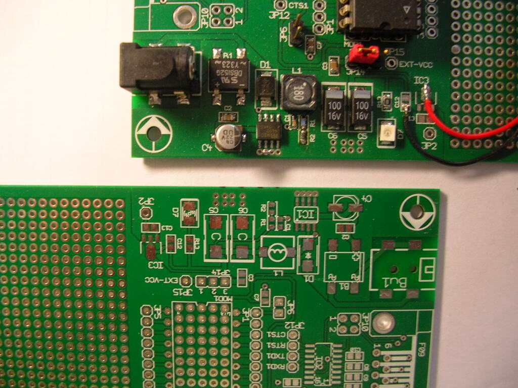

Hallo!
Ich muß mir aus einer unstabilisierten Spannung zwischen 9V und 30V eine
stabilisierte Spannung von 3,3V bei max. 1A erzeugen. Das ganze soll so
klein und "kalt" werden, wie nur möglich.. ;)
D.h. Schaltregler!
Hab bis jetzt des öfteren schon den LM2575 eingesetzt - jedoch ist die
Speicherdrossel und die nachgeschaltete Glättungsdrossel relativ groß..
Kennt jemand einen kleineren und ähnlich einfach handhabbaren
Schaltregler?
Danke schonmal im Vorraus!
Gruß,
Techniker
Die Induktivität (und damit auch Größe) der Speicherdrossel ist
umgekehrt proportional zur verwendeten Schaltfrequenz.
Inzwischen gibt es Schaltregler mit Taktfrequenzen bis weit in den MHz
Bereich, die kommen mit sehr kleinen Drosseln aus.
Leider wird der Wirkungsgrad durch zunehmende Schaltverluste geringer
und die EMV Problematik ist auch nicht von schlechten Eltern.
