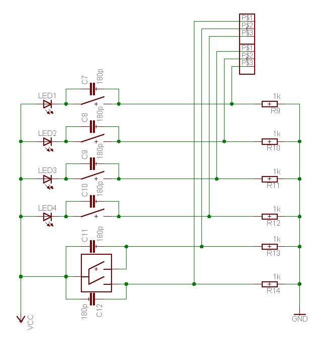

Ist eine ganz einfache Schaltung, aber ich bin kein Guru was Elektronik
angeht.
Kann das so funktionieren? An den Ausgängen (oben rechts) sollen 5V
anliegen, wenn der Taster gedrückt ist, ansonsten 0V. Die Kondensatoren
sollen das Prellen etwas mildern. Die Kapazität ist etwas klein, aber
das kann man ja nachträglich ändern ...
Die zwei Taster unten stellen einen Drehencoder dar.
Ist alles richtig?

>Nein,
>du schaltest zwischen 0V (Taster auf) und ca. 3V (Taster zu)
>Jürgen
Warum das denn? Das ist doch erst dann der Fall, wenn die Last an den
Ausgängen auch etwa 1kOhm beträgt. Ein uC hat aber meiner Meinung nach
viel größere Eingangswiderstande.
Oder übersehe ich etwas?

Hat nen klitzekleinen Schönheitsfehler:
Wenn der Port Pin auf Output steht und am Port
Pin eine 1 anliegt und der Taster gedrückt wird,
dann machst du einen Kurzen.
Damit kann man aber leben. Hab ich auch so gemacht
(die Verschaltung, nicht den Kurzen).

Ich habe die LEDs rausgenommen ... sind nicht so wichtig.
Was bedeutet open drain? Dass der Emitter (I/O-Pin) "in der Luft hängt"?
Wenn ich an diesen aber 0V anlege und den Traisistor durchschalte, ist
es ja ein Kurzschluss.

Andersrum wird ein Schuh draus.
Open-drain ist soviel wie open collector.
Die 8051 µC's haben quasi-bidirektionale Ausgänge. Bei L-Pegel schaltet
ein Fet nach GND, bei H-Pegel sperrt der Fet und ein Pullup zieht den
Pin nach Vcc. Somit kann ich extern einen Pin immer nach GND schalten
ohne einen Kurzschluss zu produzieren.
