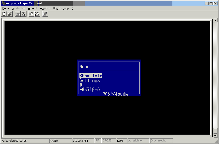

Da hier anscheinend schon einige den USBAVR-ISP gebaut haben:
Funktioniert bei euch das Menü im Terminalmodus ?
Bei mir gibt es keine Möglichkeit die Geschwindigkeit einzustellen,
dafür gibt es noch eine 3. Auswahlzeile mit Hyroglyphen. Wenn ich das
auswähle hängt sich Hyperterminal auf (da anscheinend der AVR abgestürzt
ist).

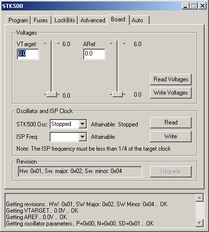

Also, im Terminalmodus kann man keine Geschwindigkeit einstellen, das
heisst eigentlich schon aber nur mit Atmega168 da es in den 8er einfach
nicht mehr reinpasst. Die ISP geschwindigkeit kann aber Problemlos über
das AVR Studio eingestellt werden im Tab "Board" die ISP Geschwindigkeit
einstellen, und diese Einstellung nutzt der USBAVR ISP und speichert sie
auch im EEPROM.
Damit sind leider z.Z. die 3 Mhz ISP Freq die er Hardwareseitig kann
nicht benutzbar sondern maximal 1,5 Mhz aber damit kann man auch gut
leben ich flashe regelmässig Atmega64 damit und brauch dazu ca 15 sek.
wobei das auch noch nicht ausgereizt ist da im Moment beim flashen nicht
gepollt wird sondern eine feste Wartezeit genutzt wird die
programmiergeschwindigkeit wird also wenn ich mal wieder Zeit hab was
ander Firmware zu machen noch beachtlich steigen.

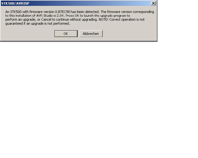

Der Terminalmodus kann im Moment 2 Sachen, einstellen der AVR Studio
Firmwareversion, damit der nervige Dialog mit "Falsche Software Version
bitte Updaten" nicht kommt, und um mal schnell zu schaun ob der
Controller der dran hängt läuft und was das für einer ist ist ohne das
AVR Studio zu starten ist er auch gut.

Also Hyperterm auf, auf die Entsprechenede Schnittstelle verbinden,
m e n u e Enter eingeben (natürlich ohne Leerzeichen)
Dann muss eigentlich der Terminalmodus kommen ...
Bei mir das so aus im Hyperterminal.
Ich denke nicht, dass das normal. Wenn ich die komischen Sachen auswähle
ist mir sogar schonmal der PC abgestürzt...
Komisch, ich hab den auf 3 XP Rechnern am laufen und überall läufts.
kannst du irgendwie mal nen log davon machen ? Mit nem Programm was die
Kommunikation in ne Datei schreibt oder ähnliches ? Nur bis die Anzeige
da ist also keine weiteren Tastendrücke oder ähnliches. Villeicht kann
das das Hyperterm sogar...
Du kannst auch die MENUE_size mal auf einen festen Wert setzen (Zeile 90
main.c) vielleicht gibt sizeof(menue) ja nicht die Anzahl der array
elemente zurück. Aber warum sollte das bei mir mit der selben Firmware
klappen ... ?
Ich versteh gerad nicht warum aber mal sehn kommt Zeit kommt rad ;)

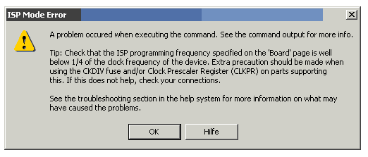

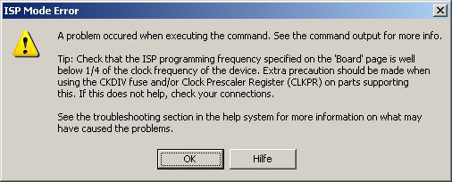

Beim programmieren bekomme ich relativ oft diesen Fehler. Ist das ein
Problem mit der ISP Verbindung oder mit der Vebindung PC-Programmer ?
Wird die Einstellung des Programmiergeschwindigkeit eigentlich
gespeichert ?
Das deutet auf eine zu hohe ISP Geschwindigkeit hin und ja die ISP Speed
wird gespeichert.
Da der USBAVRISP ja mit einem 12 Mhz Quarz arbeitet werden die STK500
frequenzen folgendermassen umgesetzt hatte ich noh nicht dokumentiert.
1843200 = 1,5 Mhz
460800 = 375 khz
115200 = 93,75 khz
57600 und kleiner = 1 khz
Möglich sind:
1 khz
93,75 khz
187,5 khz
375 khz
750 khz
1,5 Mhz
3 Mhz
aber das geht nur wenn man die ISP Frequenz extern setzt z.b. über den
Terminalmodus also nur mit Atmega168 z.Z. sobald der Bootloader da ist
wird man das aber auch mit einer kleinen Software vom PC aus einstellen
können...
Die Einstellung bleibt dann solang erhalten bis man im AVR Studio was
neues einstellt...
Wenn ich die ISP Frequenz mit AVR Studio einstelle und zurücklese passt
der Wert. Starte ich AVR Studio aber neu und lese den Wert wieder ein,
wird keine Frequenz angezeigt.
Selbst beim Auslesen oder programmieren des AVRs mit kleinen
Geschwindigkeiten kommt der Fehler.
Sobald einmal der Fehler kommt, scheint manchmal garkeine Kommunikation
mit dem Programmer möglich zu sein, denn ich kann dann manchmal nichtmal
die ISP Frequenz einstellen.
Kann es sein, dass die Standardfrequenz die 1,5MHz sind ?
Standardfrequenz sind 750 khz, sollt ich die vielleicht runtersetzen ?
Das das AVR Studio die Frequenz nach einem neuen Connect auf den
programmer nicht anzeigt it normal und eine AVR Studio interne
Geschichte deswegen ist trotzdem die richtige Frequenz gesetzt.
Das mit deinen ISP fehlern ist komisch du kannst ja Testweise mal die
schutzwiderstände in den isp leitungen durch 0 Ohm Brücken ersetzen.
Villeicht ist es auch tatsächlich ein Problem mit der PC kommunikation
schliesslich verwende ich hier einen Software USB Treiber der sich auch
nich 100%ig an die Spezifikation hält. Aber für meinen Teil hat er auf
mehreren Rechnern noch keine Probleme gemacht das dürfte sich auch mit
einem Log nachweisen lassen du kannst ja mal einen machen...

Es scheint so, als wenn das Problem am Timeout vom AVR Studio liegt:
Ich habe die Fuses und die ID ausgelesen (geht wunderbar), dann den
Flash. Das ist der große Block mit den vielen FF. Dieser kam aber erst
nach dem Fehler an ! Es scheint also, dass diese Datenblock (aus
irgendeinem Grund) verspätet ankam (vielleicht weil ich den ISP Takt auf
1kHz gestellt habe ?) und AVR Studio in der Zwischenzeit den Vorgang
durch einen Timeout abgebrochen hatte. Danach kommen überall Fehler, da
anscheinend der zu spät empfangene Datenblock alles blockiert.
Wenn ich AVR Studio neu starte, geht es wieder.
Allerdings hatte ich auch schon ein paarmal den Fall, dass der
Programmer garnichtmehr erkannt wurde (die USB Verbindung war aber noch
OK). Dann musste ich den Programmer kurz vom USB Port abklemmen.

1khz solltest du nicht nehmen mindestens 93 damit das per Hardware SPI
gemacht wird. Software ist immer sone sache. Villeicht ist das auch das
problem da das STK500 normalerweise 4khz als kleinste ISP Frequenz
nutzt und darauf die Timeouts abgestimmt sind...
Hast du denn mit 115,... khz auch Probleme ?

Hello,
nach dem ich das Teil zum laufen gebracht habe, habe ich am Anfang auch
die Fehlermeldung mit dem zu schnellen Takt bekommen. Nun wird der
Adapter gefunden aber wenn ich was progrmmieren oder auslesen will, dann
meckert AVR Studio das es keine verbindung herstellen kann und ich solle
die Spannung prüfen.
Was muß ich ändern das ich damit auch programmieren kann?
Danke & Gruß Steffen

hier die aktuelle Fehlemeldung, die bekomme ich immer, der AVRISP wird
aber vom AVR Studio erkannt. Ich habe am Target die Spannung gemessen,
und die ist 5V. Egal was ich mache, es wird keine Verbindung
hergestellt.
Was kann ich jetzt noch machen?
Ich hab diesen Fehler noch nie gesehen, die Lösung würd ich aber gern
Dokumentieren das ist sicher eine Einstellungssache.

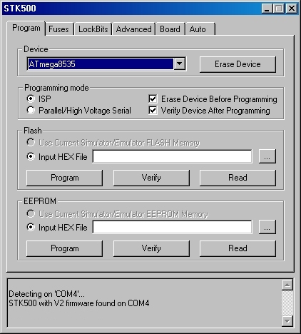

Mach mal bitte noch Screenshots von den Board und Program Tabs.
Und mach einen Log wie es in der Hilfe beschrieben ist.

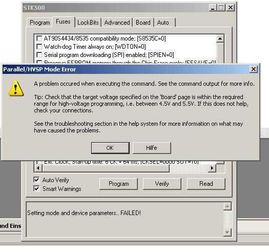

hm, naja, bis auf Program, Verify und Read geht alles :-( .
Also wenn ich was prorammieren will, dann scheint der auch was zu
übertragen, man sieht das an dem Fortschrittleiste unten rechts im AVR
Studio. Wenn der fertig ist dann kommt die gleiche Meldung wie bei dir.
s. Anhang.
Setz mal die Programmiergeschwindigkeit auf 115,2kHz und schau mal ob es
dann geht.
Falls dann nichtmal mehr die Fuses gelesen werden können, liegt das
Problem vermutlich an der Software.

Das mit der Spannung, also bei mir liegt ca. 1V am ADC an und AVR Studio
zeigt aber 2,5V an. Irgendwie scheint der doch was zu lesen.
Ist doch richtig, der ADC kann da Referenz = 2,65 V maximal diese ab.
deshalb ist dort ein Spannungsteiler davor und was sagt uns der Name
Teiler richtig das er teilt :p
Der ADC Wert wird dann intern wieder korrekturgerechnet. Ist also soweit
alles richtig. Nur das bei 5V am Target ungefähr 2,5 V am AVR sein
sollten. Also hast du die Widerstände entweder falsch bestückt oder
einer ist gebrückt oder oder oder. Oder aber da sind wirklich 2,5V am
Target.
So wie ich das verstanden habe, sind die 2,5V sind am Target und die 1V
am Spannungsteiler. Das kommt hin.

(Timeout).
Wie installiert man den neuen USB Treiber ?
kein PC Treiber sondern eine neue Version des USB AVR Treibers von
obdev.
Ich hab aber schon bemerkt das es nicht geht, muss sich irgendwo ein
fehler eingeschlichen haben. Ich werd mir das mal ansehen so kanns gehn
wenn man n paar stunden ohne Ziehlhardware programmiert :)
So, hab mich eben noch mal drangesetzt und den Fehler beseitigt die
Baudrate des USART wurde falsch eingestellt. Da zumindest der Anfang der
Kommunikation zwischen AVR Studio und Prommer mit an die USART gesendet
werden muss da er ja noch nicht weiß das diese Kommunikation vom AVR
Studio kommt hat das alles aufgehalten da die Baudrate irgendwo um die
100 baud gesetzt wurde und das Studio hat nen Timeout gemacht. Hab die
aktuellen Sourcen mit 3 Programmern gegengecheckt und sie haben sich
alle gegenseitig einwandfrei geflasht. 3 USB Controller hab ich probiert
auch hier schaut alles gut aus. Würd mich mal interessiern was bei
deinem Notebook nun passiert Benedikt, da es ja ne neue Version des USB
Treibers ist...

Hello,
@Christian, dein Flashfile funktioniert. Nun geht das auch mit dem
Spannungsteiler 33k/22k. Nur wenn man einen AVR am ISP Anschluß
absteckt, dann geht die grüne LED aus, und nur duch an und abstecken am
Rechner wieder an. Das passiert nur, wenn man vorher per AVRStudio was
gemacht hat damit.
Die grüne LED Zeigt an, das 5V von deinem Target kommen und auch Reset
anscheinend richtig angeschlossen ist. Wenn irgendeine Bedingung nicht
erfüllt ist blinkt sie Rot z.b. wenn man den ISP Stecker verdreht hat...
Ich hab das eben mehrfach probiert und bei mir gehts. Da scheint aber
noch etwas mit dem neuen USB Treiber im Busch zu sein auf jeden Fall
wird der Programmer bei mir nicht immer erkannt. ich bin gerad dabei den
Fehler zu suchen.
OK, es scheint keinen Fehler zu geben jedenfalls lag es bei mir daran
das ein anderes Programm ständig alle RS232 absucht und dabei die vom
Programmer immer geöffnet hatte wenn ich drauf zugreifen wollte.
Ich hab gerad 4x nen Atmega64 Programmiert den ISP Stecker abgezogen vor
und nach dem abziehen des ISP Steckers die Verbindung zum AVR Studio
getrennt und danach gleich wieder Fuses ausgelesen und Programmiert ich
bekomm deinen Fehler nicht nachvollzogen.
Kannst du bitte einen exakten Ablauf aufschreiben was du machst ?
Hast du am SPI auf deiner Zielschaltung irgendwas dranhängen ?
also ich stecke den ISP Stecker an meine Progammieradapter, der hat
einen Textoolsockel einen Quarz + Kondanator mehr ist nicht dran. Wenn
ich dann den AVR per Studio anspreche, dann geht das alles ganz gut, ich
kann alles machen. Wenn ich dann den AVR vom ISP abstecke geht die grüne
aus und mann kann keine Verbindung mehr aufbauen. Das geht nur wenn man
das Ganze am USB rauszieht und wieder ansteckt.
Dieser Problem habe ich mit der ersten Version nicht.
Absolut unverständlich ich schmeiß nachher mal test weise den LED kram
aus einer Firmware raus und schick sie dir mal sehn was dann passiert.
Ich habs jetzt mit 3 Targets versucht nirgends ist dein Fehler
nachvollziehbar.
Das ist bei mir schon immer gelaufen wie auch die Geschichte mit dem
an/abstecken bei mir Problemlos geht und ich hab heut schon viel an
Kombinationen getestet.
Und die ADC Routinen hab ich nicht angerührt...
Das muss doch rauszukriegen sein. Lies das Programm nochmal aus dem
Controller und vergleich die Hexfiles. Im Notfall kannst du ihn mir
wirklich mal 2 Tage schicken. Aber ich würd gern versuchen das
rauszukriegen. Wir müssen ja auch nich jeden Fuzel ins Forum schreiben
per Mail geht das auch. Ich denke fast dein Programmierkabel verschreibt
sich oder irgendwas derartiges. Wenn deine Hexfiles gleich sind schick
mir das ausgelesene mal per Mail mal sehn obs auch mit meinem noch
übereinstimmt.
