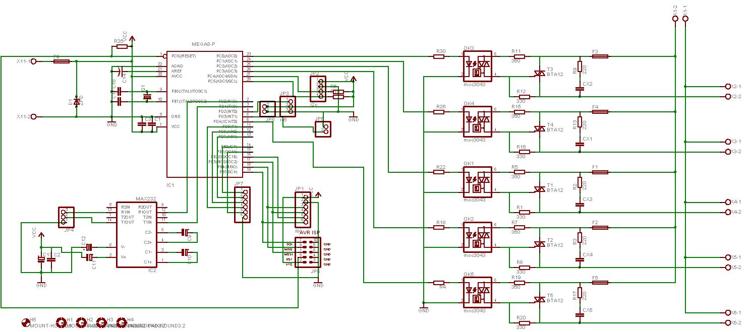

Triac
Gast #536533
eigentlich schon. am dichtesten sind sie bei den bei den to220 triacs
zusammen aber da kann man nicht viel machen oder ?
was für einen mindest abstand sollte man da einhalten ? oder ist das
nicht so wichtig ?
Gast #536534
Ich vermisse da Induktivitäten. Bei einem zu hohen Stromanstieg
verabschieden sich die Triacs sonst. Da du keine Nulldurchgangserkennung
verwendest, solltest du auf die Spulen nicht verzichten.

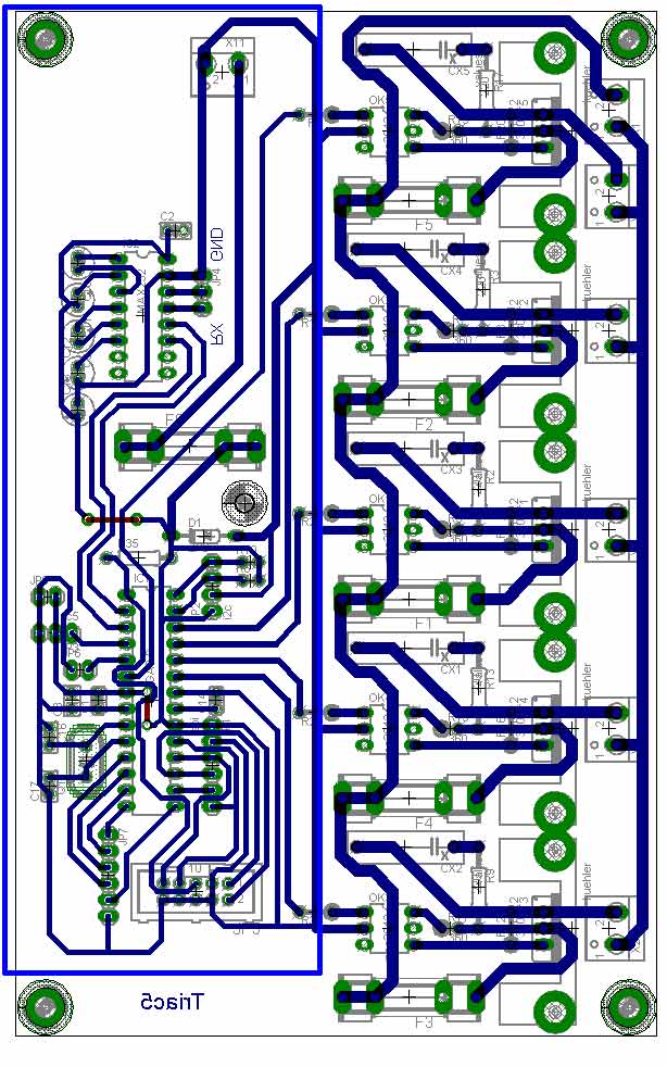

Gast #536541
Hallo Sven,
nur ein paar Ideen dazu:
es wäre besser, die Abstände zwischen Netz und
netzgetrennter Seite der Optokopplern nicht
durch Leiterbahnen zu verringern.
Die Sicherungen werden wahrscheinlich immer ganz
bleiben, da vorher die "gemeinsame" Leiterbahn
"abfackelt" - wieviel kW möchtest Du schalten,
daß Du diese großen Kühlkörper benötigst - dies
passt aber nicht mit der Leiterbahnbreite
zusammen.
Die Leiterbahn an der Platinenkannte könnte -
wenn der Netzstecker falsch herum steckt -
unter Spannung stehen.
Gruß Otto
Gast #536544
@ otto
ok da werd ich nochmal ran müssen.
ist das schlimm "Die Leiterbahn an der Platinenkannte könnte -
unter Spannung stehen." ?

#536556
BÖSE: Die Leiterbahn unter den MOCs. Das schlägt bei der nächsten
Gelegenheit durch und dann tuts richtig weh!
Am besten die Optokoppler noch auf 11,5mm Raster auseinanderbiegen.
Ansonsten nur mit GUT geerdeter Schutzkleinspannungsseite (also da wo
der µC)
Die Leiterbahnen sehen etwas dünn aus. Auch bei den Kondensatoren wirds
evtl. ziemlich britzeln! Auch da ist der Abstand arg gering.
Bei 230V ist 12mm Abstand ein guter Richtwert.
Bei dem Widerstand vom Gate der Triacs zum MT1(?) bin ich mir auch nicht
so sicher, ob der muss/soll. Kann sein dass der MOC3034 das braucht, mit
dem hatte ich bis jetzt noch nix zu tun.
Mit was "fütterst" du denn den µC???
Ein 7805 mit Elkos und Co. wäre da eher angebracht als diese komische
Sache mit Sicherung und Z-Diode. Wenn du natürlich schon irgendwo 5V
hast, dann kannst du freilich so arbeiten, allerdings würde ich dann
vermutlich eher eine 1n4007er als Verpolungsschutz nehmen und auf die
SPannungsbegrenzung verzichten oder diese allenfalls noch parallel
dranhängen. Der ISP-Anschluss macht die Prozessorseite doch etwas
wuselig. Ich wäre sowieso eher davon zu begeistern, in einer
Netzbetriebenen Schaltung wie dieser auf den ISP zu verzichten um ein
Rumgefummel unter Spannung möglichst unsinnig zu machen.

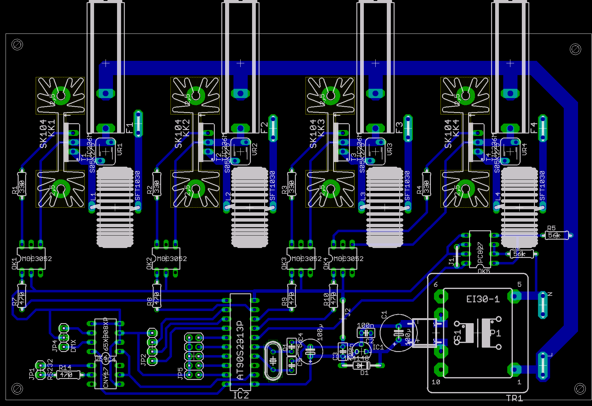

Im Anhang mal ein Beispiel für "gerade noch" erträgliche
Sicherheitsabstände und Dimensionierungen. Hier ist die
Niderspannungsseite übrigens geerdet und muss es auch sein!
Schutzisoliert erst ab 11mm Abstand, schutzgeerdet geht schon früher.
#536558
Die Schaltung oben fährt im Regelfall vier 500W PAR64 Raylight-Spots.
Die Spulen werden dabei kuschelig warm (aber noch nicht heiß), die
Triacs haben's noch eher gemütlich und werden nicht über handwarm.
Die Entstörung geschieht hier über Varistoren statt über Kondensatoren
(optimal wäre beides zugleich). Dies wird zum Teil auch bei
kommerziellen Produkten eingesetzt.
Die Stromführenden Leiterbahnen sind zusätzlich nochmal kräftig verzinnt
und die gesamte Leiterplatte ist kräftig mit Isolierlack beschichtet.

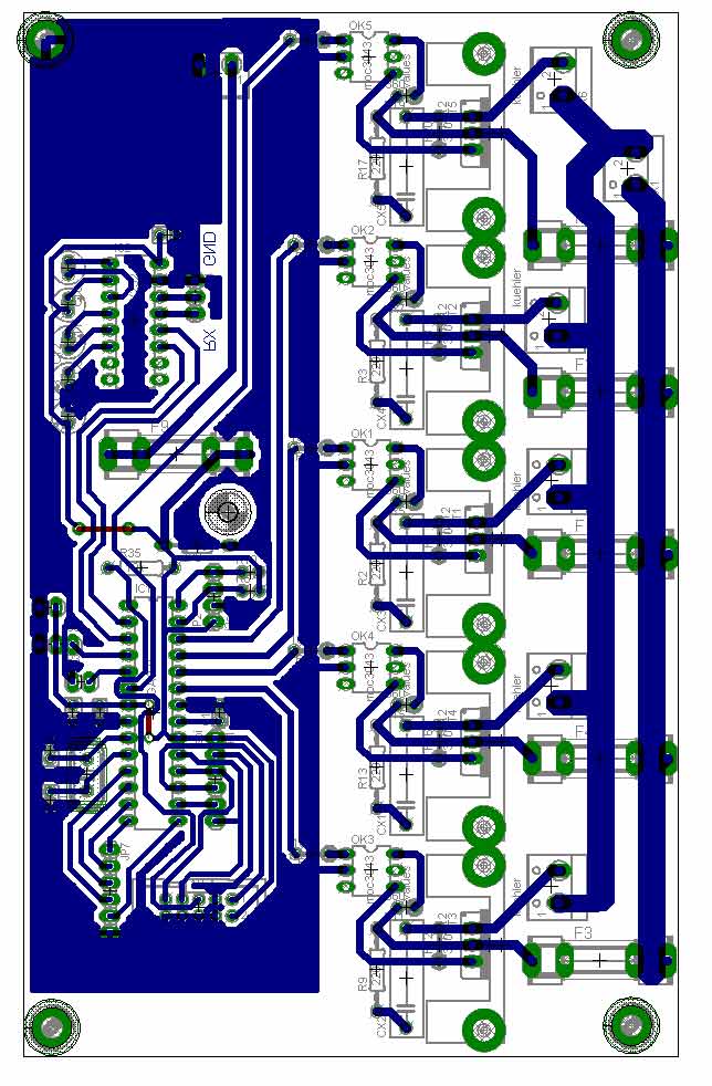

Gast #537377
guten abend.
ich hab jetzt mal ein neues layout angefertigt und auf die abstände und
dicken der leiterbahnen geachtet. ich hoffe das geht so in ordung?
bin auf jeden fall auf eure meinungen und kommentare gespannt.
Gast #537380
Hallo Sven,
ich finds jetzt schön - nur die Pads der Sicherungen
solltest Du noch vergrößern, da Du die Leiterbahn
ansonsten beim Einsetzen der Sicherung beschädigen
könntest - wenn Du eh schon breiter routest, ändere
auch die Breite der Leiterbahnen jeweils zu "A1" und
"A2" der Triacs (so weit, wie es geht.
Viele Grüße
Otto
#537396
An einigen Stellen gefallen mir die Isolierabstände noch nicht so ganz.
Ich hab mal mit orage alles angepinselt, was mir so auf den ersten Blick
aufgefallen ist.
Wenn irgend möglich mach die N-Sammelschiene irgenwie mit einer
Dosenklemme o.ä.. Also nicht auf der Leiterplatte. Damit ersparst du dir
viele Probleme.

#537403
Ich hätte da auch noch eine alternative Idee für die Anordnung der
Bauteile im Leistungsteil. Wenn du willst kann ich das mal so grob nach
Norm routen. bräuchte dann halt die Schematic. Wird aber frühestens
Donnerstag was. Vorher hab ich keine Zeit dazu.
#537404
Der Grund ist der Abstand zwischen L und N. Wenn die beiden zu nahe
kommen britzelt es ganz enorm. Schon bei den Schraubklemmen ist der
Abstand eher mäßig (was allerdings in der Natur der Schraubklemmen -
sprich ihrem Raster - liegt). Wenn man den N nicht auf dem Board hat,
hat man außerdem den Vorteil, dass da nicht noch eine Hochstromschiene
querbeet liegt, um die man immer wumrangieren muss.
Ich würde den Triac-kram wohl eher so wie im Anhang routen.
Da ist jetzt mal eine N-Schiene mit drin.
Ich muss allerdings nochmal fragen, was das Ding denn eigentlich
schalten soll. Oder zumindest welche Ströme zu erwarten sind. Denn sonst
machen Diskussionen über Leiterbahnbreiten keinen Sinn.
Gast #537641
Die Schaltung ist so für 6A bis 8A gedacht dafür reichen die Kühler auch
gerade so noch aus. Die Zeichnung des Kühlers hat auch nicht viel mit
der Wirklichkeit zu tun sondern ist nur als Platzhalter gedacht.
Gast #537699
Die 8A waren maximal pro Kanal aber insgesamt nicht über 16A.
Anbei noch die aktuelle Fassung des Layouts.
