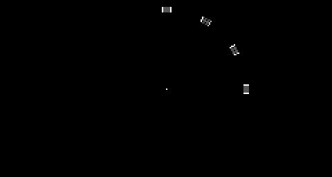

Blöderweise ist zur Zeit aber noch alles in Float realisiert. Wenn ich
sowas jetzt auf den Mikrocontroller portieren will, wollte ich
eigentlich darum herum kommen.
Also dachte ich an eine Sinus/Cosinus Tabelle mit einer Auflösung von
8Bit.
Allerdings bekomme ich dermaßige Ungenauigkeiten darein, dass die
gedrehten (und seien die Bilder nur um 90, 180 oder 270° gedreht) ne
verdammt miese Qualität bekommen. (Unter anderem durch den
Rundungsfehler bei xnew und ynew)

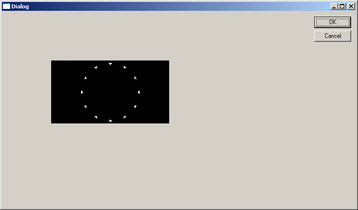

Achja, jedes Pixel stellt ein Byte im Grafikspeicher dar.
Hier mal die Float-variante

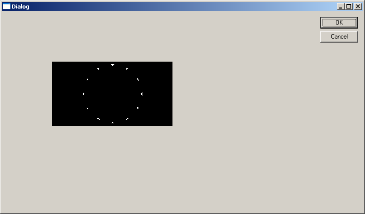

Nun meine Frage an die C-Experten hier. Wie komme ich besser um Float
herum? Muss ich mit den argen Rundungsfehlern leben? Sieht schon nicht
allzutoll aus, auf meinem emulierten Display.
PS: Bilder folgen

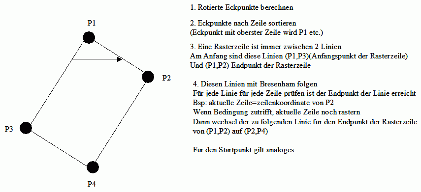

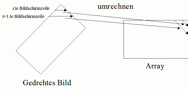

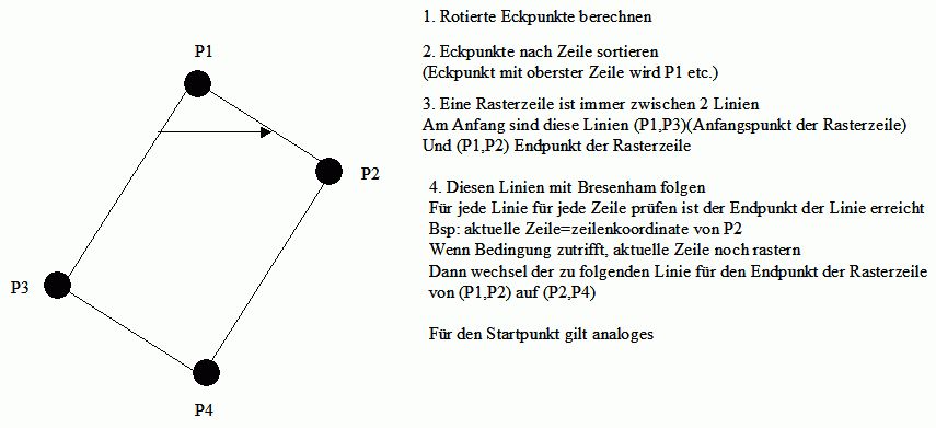

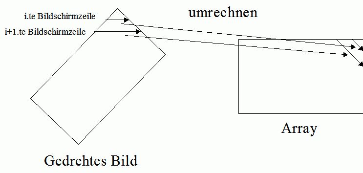

Gast #536612
>Oder ich hab was falsch gemacht ;)
Du machst es genau falsch herum, Du versuchst vom Originalbild aus zu
drehen.
Damit riskierst du das aufgrund von Rundungsfehlern "Löcher" im Bild
entstehen. Gehe vom Zielbild (rotiertes Bild) aus. Seinen Bereich kennst
du.
(Rotation der Eckpunkte) Nun Rechnest du für jeden Punkt im Zielbild
zurück welcher Punkt im Originalbild dazugehört. Dabei kommst du auf
"Kommawerte" für den Originalpunkt. Dir steht es frei entsprechend der
"Kommawerte" die umliegenden Originalbildpunkte zu mischen und daraus
den neuen Farbwert zu bilden. Nennt sich bilineare Filterung.
Zurück zu den rotierten Eckpunkten:
Die Eckpunkte verbindest du durch Linien (Bresenham) und rasterst für
jede Zeile im Display.

OP Persönliche Seite #536860
Danke für die vielen Antworten schonmal.
@Wolfram: Bei quadratischen Figuren habe ich ja die Eckpunkte (kann ich
mir ja aus den Parametern Top, Left, Width, Height errechnen). Aber was
ist, wenn (wie im Beispiel) Dreiecke gezeichnet werden sollen?
Dann kann ich aus den übergebenen Informationen keine Linien mehr
ziehen.
Das Umstellen der Formel nach Bucheggsche Art ruft allerdings auch kein
anderes Ergebnis hervor. Selbst bei Drehungen von 180°/270° rufen eine
Verzerrung des Bildes hervor, was ja eigentlich nicht sein muss.
PS: Noch eine Frage bzgl. Der Lookup-Tabelle:
Ich hab mittlerweile herausgefunden, dass die Tabelle etwas
unsymmetrisch ist. Daher sehen die Pfeile auf 180° und 270° etwas
kleiner aus, als das Original. Nach welcher Formel soll ich denn nun die
Tabellen erstellen? Bzw in welchen Wertebereichen? +126/-126 ?
Bisher hab ich dort folgende verwendet:
(signed char) (cos(Angle*3.14/180)*127+.5) //cos
(signed char) (sin(Angle*3.14/180)*127+.5) //sin

Deine Asymetrie rührt daher, dass die Rundungskorrektur
bei negativen Zahlen anders rum laufen muss:
  0.7 gerundet auf die nächste ganze Zahl
      (signed char)( 0.7 + 0.5 ) = (signed char)( 1.2 ) = 1
 -0.7 gerundet auf die nächste ganze Zahl
      (signed char)( -0.7 + 0.5 ) = (signed char)( 0.2 ) = 0
0 ist aber nicht die nächste ganze Zahl zu -0.7
richtig wäre
      (signed char)( -0.7 - 0.5 ) = (signed char)( -1.2 ) = -1
Beim wegcasten von Kommastellen, werden diese einfach abgeschnitten!
Schreib dir mal eine round Funktion
signed char Round( float number )
  if( Numer > 0.0f )
    return (signed char)( number + 0.5f );
  else if( Number < 0.0f )
    return (signed char)( number - 0.5f );
  else
    return 0;
OP Persönliche Seite #536935
@Karl Heinz Buchegger: Aha! Vielen Dank. Sowas hab ich mir doch glatt
schon gedacht...
Ich werd erstmal wieder etwas herumprobieren ;)
PS: Puh, das ganze ist doch ziemlich kompliziert. Angenommen ich drehe
wirklich nur die Eckpunkte erstmal und bestimme dann die Punkte, die im
"Zielviereck" liegen, rechne zurück und bestimme so die Ursprungspixel:

Gast #537043
>Oder?
Du rechnest für deine Eckpunkte die rotierten Koordinaten aus.
Zwischen den rotierten Eckpunkten denkst du dir Linien gespannt. Der
umspannte Bereich ist deine zu füllende Fläche. Jeder Pixel darin wird
auf das Originalbild zurückgerechnet. Das ist das wesentliche.
Wenn du das Füllen machst ist es vernünftig dies auf dem Bildschirm
Zeilenweise (in einer Zeile nacheinander jeweils die Spalten im
umspannten Bereich) von oben nach unten zu machen. Dazu brauchst du die
Startspalte und die Endspalte für des umspannten Bereichs in der
jeweiligen Zeile. Da das alles zusammenhängt benutzt du den
Bresenhamalgorithmus um dich auf den (gedachten Linien) Zeile für Zeile
abwärts zu bewegen. Ich glaube diese Art von Rasterung mit Bresenham
geht auch im Originalbildarray womit das Rückrechnen entfällt. Deshalb
der Buchhinweis, da habe ich es her.
jetzt klarer oder noch mehr verwirrt?

Gast #537490
>Jetzt muss ich aber die Array-Zeilen "abtasten" und feststellen, ob
> der i.te Punkt wirklich in diesem (gedrehten) Rechteck liegt.
nicht ob sondern wo!
Du bewegts dich mit dem Bresenhamalgorithmus im gedrehten Bild auf den
gedachten Kanten Zeile für Zeile abwärts. Alles zwischen den beiden
Kanten ist für die jeweilige Zeile im Bild. Für die beiden
Begrenzungspunkte in der jeweiligen Zeile Rechnest du zurück wo die
Punkte im originalbildarray liegen.
Zwischen diesen bestimmten Punkten im Originalbild ziehst du eine
gedachte Gerade. Du bestimmst im gedrehten Bild wieviele Punkte zwischen
deinen Begrenzungspunkten liegen. Genauso viele Punkte hast du im
Originalbild auf deiner gedachten Gerade in konstantem Abstand.
Mach dir das am besten auf einem karierten Papier mit Zeichnungen klar.
Das ist einfache Geometrie.
OP Persönliche Seite #538568
@Wolfram: Ich habs jetzt folgendermaßen gemacht:
Ich habe die linke Seite und die Rechte seite des (ungedrehten)
Rechtecks umdrehen lassen. Anschließend bilde ich zwischen jedem (neuen)
linke-Seite Punkt und rechte-Seite Punkt die Bresenham-Linie (Erstmal
nur gezeichnet auf dem Display, um zu testen wie das aussieht).
Dabei herausgekommen ist der Anhang.
Die hellweißen Punkte sind die Kanten, die transformiert wurden. Die
dunklen wurden per Bresenham gezeichnet. Jetzt seh ich aber immernoch
Löcher dazwischen.
PS: Wenn ich das nochmal mit deinen Posts vergleiche, wolltest du ja,
dass ich die Linien horizontal zur x-Achse abtaste. Ich hab ja jetzt
quasi die "Abtastlinie" (sprich die hier vorerst gezeichnete
Bresenham-Linie) immer um den Winkel verschoben. Aber ich finde keinen
Lösungsansatz, die Abtast-Linie immer parallel zur x-Achse zu bilden.

Gast #538646
Simon, anscheinend hast du immer noch ein Verständnisproblem.
Niemand hast gesagt das du mit Bresenham Linien zeichnen sollst.
Du gehst immer noch vom Originalbild aus, das ist FALSCH!
Geh vom gedrehten Bild AUF DEM BILDSCHIRM aus. Das ist ein Rechteck.
JEDER PUNKT in diesem RECHTECK hat einen PUNKT im ORIGINALBILD. Du mußt
vom PUNKT im RECHTECK auf dem BILDSCHIRM zurückrechnen welchem PUNKT im
ORIGINALBILD er entspricht.
Nun ist die Frage wie du die PUNKTE im RECHTECK auf dem BILDSCHIRM
durchrasterst. Empfehlung ist zeilenweise. Bresenham brauchst du um für
eine Zeile zu bestimmen welche Punkte in dieser Zeile auf dem Bildschirm
in deinem Rechteck liegen.
Da du bei diesem Algorithmus für jeden Punkt im Rechteck auf dem
Bildschirm die Berechnung des Farbwertes machst, bin ich mir sicher das
da keine Löcher sein können.
OP Persönliche Seite #538657
@Wolfram: OH mann, lies doch mal was ich schreibe, und guck dir nicht
nur den Code an!
MIR ist schon KLAR, dass ich mit dem Algorithmus nichts zeichnen soll,
sondern damit die Punkte ermittle. Ich habe es TESTWEISE aber mal
gezeichnet um zu sehen, welche Punkte im Zielbield ersetzt werden
würden.
Die Rückrechnung einzubauen ist doch der letzte Schritt, den ich zu
machen habe bei dem ganzen Zeug, und zugegebenermaßen auch der
einfachste.
Und wenn ich die Zeile PARALLEL zur x-Achse abscanne, dann brauche ich
DEFINITIV kein Bresenham-Algorithmus, weil alle Pixel in einer Reihe
liegen, und ich nur irgendwie an Start-x und End-x Punkt dieser Linie
kommen muss. Wie aber schon gesagt, fehlt mir hierfür der Ansatz!
Deswegen habe ich erstmal probiert, die "Scanline" quasi "mitzudrehen",
was aber nicht das gewünschte Ergebnis ist.
Deswegen wollte ich indirekt fragen, wie ich vorgehen muss, um die
Scanline zu finden im neuen Bild, da ich mir nicht vorstellen kann, wie
ich Start und Endpunkt einer jeden Scanline berechnen soll.
Gast #538663
Ok. Schritt für Schritt

Ok.
nimm am besten ein Blatt Papier und zeichne es dir auf
Wir haben das gedrehte Rechteck, das hat 4 Eckpunkte diese verbindest du
mit Linien so daß ein Rechteck entsteht(das sind die gedachten Linien)
Jetzt willst du Zeile für Zeile das Rechteck horizontal Rastern, der
Start und der Endpunkt liegen jeweils auf einer Linie. Kommst du so weit
mit?
Auf den beiden Linien die den Start und  Endpunkt bilden mußt du dich
zeilenweise abwärts bewegen, das geht mit dem Bresenham algorithmus.
Immer noch klar?
Die Feinheiten kommen noch...

                              * 1
                                       * 2
                 * 3
                           * 4
Um jetzt die Scanlines (die waagrechten) Linien zu bestimmen,
musst du eine Linie von 1 nach 3 und eine Linie von 1 nach 2
ziehen.
Für jede Linie gibt es daher einen Punkt links (5) und rechts(6)
wo deine Pixel im gedrehten Bild anfangen und wo sie aufhören:
                              * 1
                         + 5        + 6
                                       * 2
                 * 3
                           * 4
und woher kriegst du die koordinaten von Punkt 5 und 6. Na zb.
indem du einen Bresenham zwischen 1 und 3 aufsetzt (der liefert
dann alle Koordinaten für 5) und einen weiteren Bresenham
zwischen 1 und 2 (der die Koordinaten für Punkt 6 liefert ).
Wenn dir das mit dem Bresenham zu aufwändig ist:
Man kann auch fürs erste mittels double oder float linear
zwischen den Punkten Interpolieren.
Nach dem Muster:
  Linie von 1 nach 3  also von P1x/P1y nach P3x/P3y
  dx = P3x - P1x
  dy = P3y - P1y
  wenn sich bei einer Änderung von dy in X Richtung eine
  Änderung von dx ergibt, dann ist diese Änderung beim
  Übergang von einer Zeile zur nächsten: dx/dy
  Für die n-te Scanline (Wenn P1 in der 0-ten Scanline
  liegt gilt daher:  P5x = P1x + n * dx / dy
                     P5y = P1y + n
Sinngemäss dasselbe noch mal für P6 und du hast deine
beiden Punkte.
Aber bitte: Stufenweise implementieren und auch stufenweise
testen. Du hast nichts davon, wenn du das bis zur Urbitmap
durchziehst. Das wird nicht auf Anhieb funktionireen und alles
was du am Display siehst ist: geht nicht. Sowas kann man
nur stufenweise debuggen.

erster Ansatz:
Implementiere den Bresenhamalgorithmus
ändere ihn in diese Form ab
Es geht um die Linie von PunktA nach PunktB, das ist mein aktueller
Punkt
Was ist mein nächster Punkt?
also
void Bresenham(int* nächster PunktX,int* nächster PunktY,
int aktueller PunktX,int aktuellerPunktY,
/*Linie*/
int X1,int Y1,int X2,int Y2);
dem gibst du deine Linie auf der du dich bewegen willst deine aktuelle
Zeile (die Spalte merkst du dir von letzten Punkt)
und bekommst den nächsten Punkt auf der Linie, beachte diese Punkt
könnte noch in der selben Zeile liegen (du willst aber die nächste
Zeile) dann Aufruf wiederholen bis nächte Zeile kommt (das kannst du
später optimieren)
Verwende es zur Umsetzung des gemalten Algorithmus (bild.gif).
Probiere ertmal nur das Rechteck zu füllen, noch keine Rückrechnung.
#538968
Das ist ein guter Vorschlag.
@Simon
Das ganze ist wirklich einfacher als es jetzt klingt.
WEnn du die Punkte transformiert hast, suchst du den
mit der größten y Koordinate raus. Danach den mit
der kleinsten.
Damit hast du schon mal Punkt 1 und Punkt 4.
Deine Schleife läuft für alle y Koordinaten von P1y bis
P4y.
Jetzt musst du nur noch die jeweilige linken (bzw. rechten)
X Koordinaten für die Zeile y bestimmen. Es gibt aber nur
2 Möglichkeiten pro Seite. Entweder die y Koordinate
befindet sich noch auf Linie P1/P3 oder aber wenn y
weit genug nach unten gewandert ist, wechselt die über
auf die Linie P3/P4. Du fängst also einfach mal
mit der Linie P1/P3 an und überprüfst bei jedem Schleifen-
durchlauf auf deine Schliefenvariable y identisch zu P3y
ist. Ist es dass, dann wird umgeschaltet auf die Linie P3/P4.
Das ganze natürlich identisch auf der rechten Seite mit P2
Ja so ist Computergraphik. Von der Ferne sieht alles ganz
einfach aus. Schaut man aber genauer hin, dann wirds ein
bischen komplizierter. Ist aber alles noch handhabbar.

Gast #539067
Guten Morgen,
@Simon: Du mußte es nicht mal aufzeichnen, du mußte eigentlich nur das
letzte Bild von mir ausdrucken, da steht der Algorithmus den @Karl Heinz
ganz ausführlich gemacht hat, auch nochmal daneben.
>Deswegen würd ich gerne (schon etwas länger) von Euch wissen, wie ihr
>das programmtechnisch umsetzen würdet.
>Du denkst mir zu früh in C Einheiten und in Form von Schleifen und
>sitzt zu schnell vorm Editor um Code zu schreiben.
Ich kann Karl Heinz nur zu stimmen, genau aus diesem Grund bekommst du
Probleme.
ausführliche Schrittfolge:
1.groben Algorithmus ausdenken <- Den Algorithmus hast du bekommen
2.Algorithmus verstehen <- hast du wahrscheinlich
3.grob nachvollziehen um ihn in Schrittfolgen zu zerlegen und
Abbruch/Umschaltkriterien festzustellen <- teilweise gemacht
4.Algorithmus in Deutsch formulieren <- teilweise gemacht
5.Algotrithmus in Deutsch Schritt für Schritt formulieren
6.aufmalen mit Abbruchkriterien
7.umformen in PAP
8. Typenbereiche festlegen
9.hinschreiben in Programmiersprache
10. Bewertung und Optimierung entweder nochmals ab. 8 oder 5. oder 1.
Schritt 1 bis 6 ist programmieren, der Rest reiner Formalismus
Viele "Programmierer" scheitern an der Lösung eines Problems, weil sie
versuchen gleich den PAP aufzustellen oder gleich in der
Programmiersprache losschreiben. Das wird nichts. Es führt zu Lösungen
die sehr umständlich sind oder es geht gar nicht, weil versucht wird
einen Algorithmus in den Formen(Schleifen,etc) der Programmiersprache zu
entwerfen. Erst kommt der Algorithmus, dann werden die Formen der
Programmiersprache daran angepaßt.
Dein aktuelles Problem ist hervorragend geeignet um von
for (???){äh, was tue ich jetzt eigentlich} wegzukommen.

Soo, da ihr ja meintet, dass man so einen Scanline Algorithmus immer mal
gebrauchen kann, und man ja schließlich immernoch ein bisschen Stolz in
sich trägt und es einfach nicht ertragen kann diese Aufgabe nicht
gemeistert zu haben:
Inzwischen habe ich folgendes gemacht:
1. Ich habe eine Klasse für eine Bresenham-Linie angelegt. Sprich: Ich
initialisere mit dem Start- und Endpunkt und kann per Methode
BOOL CBresLine::GetNextPointOnLine(CMyPoint& Point)
 immer die Punkte der Reihe nach abfragen, wobei eine 0 zurückgegeben
wird, falls der aktuelle Punkt den Endpunkt überschreiten würde, und die
Linie somit am Ende ist.
2. Eine Funktion zum sortieren von 4 Punkten zuerst nach y-Koordinate
und anschließend nach x-Koordinate (Damit wollte ich bezwecken, dass
falls y-Koordinaten auf gleicher Höhe liegen, immer die mit dem
niedrigeren Array-Index weiter rechts bzw. links liegt). Hierfür hab ich
den Bubblesort-Algo gewählt (Was sagt ihr zu der Lösung. Gut oder eher
nicht?)
3. Die Sin/Cos Rotation ausgelagert:
CMyPoint GetRotatedPoint(int xPos, int yPos, int xOrigin, int yOrigin, int Angle)
 Die Funktion sollte eigentlich auch mit negativen Drehungen umgehen
können (bei negativ, dann 360-Angle).
4. Das ganze zusammenzufügen in einer CopyRotated Funktion. Und hier
fehlt mir mal wieder ein wenig der Ansatz. Ich hab das ganze nun erstmal
wie folgt gemacht:
CMyPoint Points[4];  //Array für Eckpunkte
CBresLine LeftBorder, RightBorder;  //Aktuelle Linke und Rechte Seite
CMyPoint LeftPoint, RightPoint;  //Aktueller Linker und Rechter Eckpunkt der Scanline
CMyPoint ScanPoint;  //Aktueller Scanpoint
//Gedrehte Eckpunkte holen
Points[0] = GetRotatedPoint(Left, Top, xOrigin, yOrigin, Angle);
Points[1] = GetRotatedPoint(Left+Width-1, Top, xOrigin, yOrigin, Angle);
Points[2] = GetRotatedPoint(Left+Width-1, Top+Height-1, xOrigin, yOrigin, Angle);
Points[3] = GetRotatedPoint(Left, Top+Height-1, xOrigin, yOrigin, Angle);
//Punkte nach y- und anschließend nach x-Koordinate sortieren
SortPoints(Points);
//Die Anfangs-Begrenzungsseiten der Scanlines bestimmen
LeftBorder.SetLine(CMyLine(Points[0], Points[1]));
RightBorder.SetLine(CMyLine(Points[0], Points[2]));
//Diese beiden Seiten vorerst sichtbar machen
Line(Points[0].x, Points[0].y, Points[1].x, Points[1].y, 0x33);  Line(Points[0].x, Points[0].y, Points[2].x, Points[2].y, 0x66);
So, ich komme jetzt ehrlichgesagt auf keinen grünen Ast um die
While-Schleife zu bauen, sowie die Punktumschaltung. Obwohl die Punkte
zwar schon geordnet sind, fehlt mir da irgendwie die Lösung. Ich dachte
eventuell, dass man die Punkte anders organisiert, sodass die linke
Begrenzungslinie immer zwischen Punkt 0|1 liegt usw... (Deswegen auch
die Anmerkung beim Sortier-algorithmus. Ich glaub ich bin da auf dem
Holzweg)
Irgendwie sind es zuviele Bedingungen die da eine Rolle spielen.
