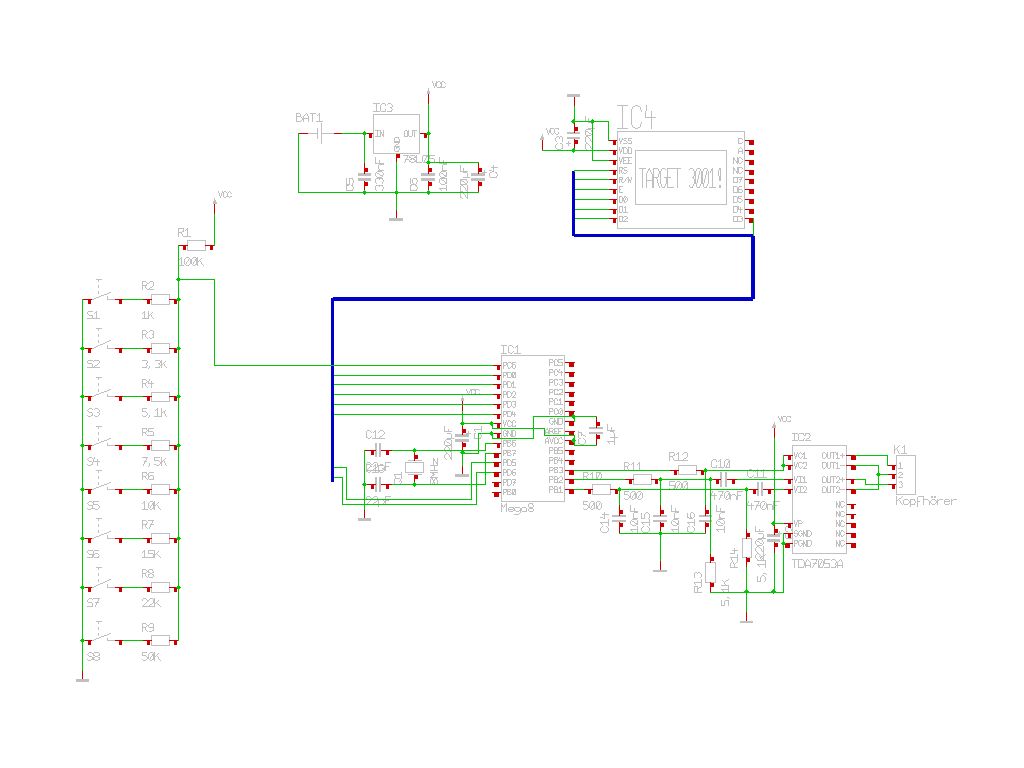

Ich möchte mit einem Mega8 einen einfachen MP3-Player bauen.
Momentan frage ich mich allerdings, ob der einfache RC-Tiefpass wie im
Schaltplan verwendet ausreicht ?
Welches I²C RAM könnte ich denn für's speichern der MP3s verwenden ?
Wenn ich irgendwo großen Mist gebaut habe, bitte erklären warum und wo
Gibt's eigentlich ein Tutorial, wie man am sinnvollsten die Platine
entwirft ?
Danke ;-)
Eigentlich überall:
- mp3s speichert man eigentlich nicht im RAM, sondern in einem Flash
(also z.B. auf einer MMC/SD Karte), denn RAM ist extrem teuer im
Vergleich zu Flash.
- Die meisten mp3 Dekoder besitzen einen integrierten DAC. Bei der
Schaltung im Anhang wird PWM verwendet. Das ist komplett was anderes.
- Die Schaltung im Anhang ist Mist:
- Der TDA7053 besitzt eine Brückenendstufe. Da kann man nicht einfach
beide Ausgänge parallel schalten um einen Kopfhörer anzusteuern !
- 500Ohm und 10nF ergeben 32kHz Grenzfrequenz: Viel zu viel für PWM !

OK,
also ist der Mega8 mit PWM als DAC ungeeignet.
Was wäre denn dann geeignet ?
Statt RAM eine Flash/SD Karte wäre natürlich besser, gibt's die mit I²C
Den TDA7053A habe ich mir ausgesucht, weil der ja speziell als für
batteriebetriebene Geräte beworben wird.
Wenn das so nicht geht, welchen Verstärker könnte ich dann nehmen bzw.
wie den Anschluß an den Kopfhörer ändern ?
Die 32kHz sind wegen maximal 22kHz Audio, aber wenn die PWM das nicht
kann, ist es sowieso sinnlos :-(
Also ist es wohl am Besten das ganze sein zu lassen ?

DAC brauchst du gar keinen, Verstärker eigentlich auch nicht. Macht
normalerweise alles der MP3-Decoder (zb. VS1011)
SD-Karten werden per SPI angesteuert.
Such doch einfach mal in der Codesammlung nach MP3. Da findest du einige
Schaltpläne, Software und Homepages auf denen MP3 player beschrieben
sind.
Kurz und knapp (pauschalisiert): Außer MP3-Decoder (wenns ein VS10xx
ist), Mega8 und SD-Karte brauchst du garnix und Schaltpläne dazu gibts
nen Haufen :D
gruß

Ein AVR kann keine MP3s dekodieren (zu lahm, zu wenig speicher), selbst
wenn du ein großes (sehr großes) externes RAM anbinden willst um das MP3
darin aus zu lagern würde es doch immer eine ziemlich lange zeit dauern
bevor der player was spielen kann. Nimm am besten einen dieser VS1xxx
dinger, die sind am einfachsten zu beschalten da alles bereits
integriert.

Wegen dem Verstärker habe ich nochmal gesucht und bin auf den TDA7050
gestoßen, könnte ich den direkt an einen Kopfhörer anschließen ?
Der kann laut Datenblatt sowohl Mono als Brückenschaltung und Stereo mit
einzelnen OPs betrieben werden.
Aber ich denke mal das ich wohl einen der genannten MP3 Decoder
sinnvoller einsetze, oder ?
