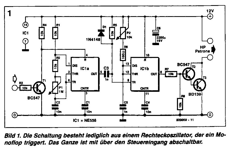

Keine Tinte übertragen, sondern direkt plotten/drucken: Den vorhandenen
Stift samt Hebemechanik ausbauen und eine Deskjetpatrone montieren.
Statt den Stift zu senken wird die Patrone angesteuert (12V, t=10µs,
F=100-1000Hz). "Tintenstrahl digital" aus ELEKTOR 4'92 beschreibt
dafür eine simple Schaltung mit NE556.
