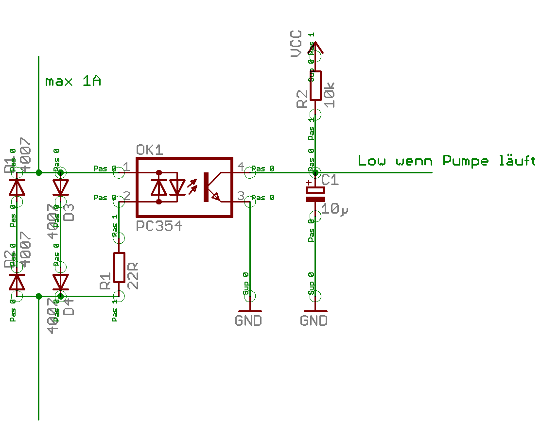

ich würde gerne mit einem µC messen, ob eine Pumpe, die mit 230V
betreiben wird, an oder aus ist. Dürfte ja eigentlich keine schwere
Sache sein, aber die hohe Wechselspannung macht mir halt ein bisschen
Sorge, weil ich damit selten zu tun habe.
Am liebesten wäre mir natürlich ein komplettes Bauelement, dass einen
galvanisch getrennten TTL-Pegel bietet, aber ich denke mal, dass ich da
wohl leer ausgehen werde.
Ich habe mir überlegt, dass im Prinzip ein niederohmiger Widerstand
reichen würde, wo eine geringe Spannung abfällt, die unter Umständen
noch verstärkt wird, und dann einen Optokoppler steuert. So hätte ich
ein Signal galvanisch getrennt. Doch bei der genauen Umsetzung scheitere
ich.
Wenn ich den Widerstand so dimensioniere, dass dort 1.2V für den
Optokoppler abfallen, geht mir der beim hohen Einschaltstrom kaputt. Die
nächste Idee wäre ne Zenerdiode, die fuer eine konstante Spannung sorgt,
aber hier bin ich am Ende mit meinem Latein, weil ich keine Ahnung hab,
wie sich die im Wechselstromkreis verhält.

Such mal mit dem Stichwort Stromwandler. Das sind spezielle Spulen, die
um einen stromführenden Leiter gewickelt werden.

also ich mach das so:
ich hab irgentwann mal ne schachtel alter kerne für spulen gefunden:
da wickel ich 2 mal die phase drum rum 2 mal den n-leiter in der anderen
richtung (m-feld addiert sich)
dann abhängig vom strom welcher durch das "primärgerät" (pumpe) geht,
einige windungen (kleine lesitung-> viele windungen...) kupferlackdraht
mit auf den kern.
dann einfach die spannung am lackdraht messen.
wenn die spannung zu gering:
mehr windungen.
ps ne z-diode schützt den angeschlossenen uC vor spannungsspitzen im
einschaltmoment.
ist nicht professionell aber geht und kostet nahezu nix.

Bei 0.5 Watt musst du schon reichlich Aufwand betreiben, dass wird so
einfach nicht mehr gehen. Ich würde vor allem sekundärseitig reichlich
Windungen drauf packen.
Ich hab sowas mal mit NF-Übertragern gemacht, dass sind so kleine
Trafos, gibt/gab es bei Conrad, vielleicht so 15x15 mm groß. Den mit dem
größten Übersetzungsverhältnis ausgewählt und dann die Spule mit den
weniger Windungen durch 2 Windungen 1.5er Kupferlackdraht ersetzt, durch
den dann der Strom der 220V Seite fließt. Das funktionierte als
Erkennung ab 5 Watt problemlos, was mein Ziel war. Mehr hab ich dann
nicht getestet.
