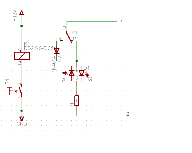

Hallo
Wenn ich (1) und (2) an eine andere Platine anschließe soll es zwei
Befehle ausführen zb. Notalarm  und Hochfahren, je nachdem wie ich die
Spannung anlege.
Wenn aber beide Signale gleichzeitig kommen soll Notalarm bevorzugt
werden (Notalarm in diesem Fall der Schalter). Von Signal 1 zu 2.
Wie könnte ich die Schaltung verwirklichen. Ich habe eine kleine
Schaltung gezeichnet aber glaube nicht das sie wirklich stimmt
MfG

hier erstmal ne Tabelle mit dem Überblick der Funktion deiner Schaltung:
A   B        Ausgang
0   0        nix passier
0   1        Hochfahren
1   0        Notalarm
1   1        Notalarm
A u. B sind deine beiden Eingänge
Dann kannste mit ganz einfach logischen Verknüpfungen deine Ausgänge
bekommen.
Eingang A Schaltet immer direkt Notalarm (entweder 1  0, oder 1   1,
also unabhängig von B)
A_negiert UND B ergebit Hochfahren.
Jetzt musst du halt nur noch wissen, wie du die UND Verknüpfung und die
Negation realisierst.
http://www.elektronik-kompendium.de/sites/dig/0710091.htm

Was mich aber auch Interessieren würde, was an meiner Grundidee falsch
ist?
Mir ist nichts anderes eingefallen deswegen haben ich den Relay
genommen, gibt es aber noch eine andere Methode, da ja die Relais
bisschen langsam sind.
Vielleicht ist es sogar besser ICs zu nehmen anstatt das analog zu lösen

Sorry,
aber ich hab noch nicht ganz verstanden was genau passieren soll. Wenn
du deinen Taster (Notaus)drückst, soll das System runter fahren. Wenn er
nicht gedrückt ist soll das System hoch fahren? Deine unterschiedlichen
Spannungen machst du, indem du mal ne Diode rein schaltest und mal
nicht? Hab ich das richtig verstanden? Warum hast du da zwei Dioden
Antiparallel geschaltet?
Kannst du Angaben zur Auswertelektronik auf der "nicht sichtbaren"
Platine mit den Gegenstücken zu (1) und (2) machen? Vielleicht kann auf
dieser Basis dann noch eine sinnvolle Antwort gefunden werden.

Von der anderen Platine habe ich keine genaueren Daten. Das einzige was
ich weiß ist dass von meiner Platine die Blackbox versorgt wird und ich
zwei Signale bekomme (1 und 2).
Nehmen wir an das System ist ein Aufzug und je nachdem wie ich es
beschalte, an welchen Eingang ich das höhere Signal anlege soll es
entweder hochfahren oder Notalarm auslösen.
Im Aufzug kann jetzt signalisiert sein dass er hochfährt jedoch kann
auch signalisiert sein dass ein Notalarm ausgelöst ist. Habe ich durch
eine Bidirektioniale Led gekennzeichnet.
Jedoch wenn er gerade hochfährt und ich Notalarm drücke würden ja zwei
Signale kommen. In diesem Fall soll er Notalarm auslösen.
Lassen wir das weg dass es möglich wäre dass der Aufzug dann stehen
bleibt usw.
Gibt es noch Unklarheiten?

Vielleicht antwortet keiner, weil Christian die Frage mit der Tabelle
oben schon beantwortet hat. Ob Du diese Logikfunktionen mit Relais, IC
oder analog aufbaust, spielt dabei keine große Rolle. Die Anzeige-Dioden
(Hochfahren, Notalarm) schließt Du dann an die Ausgänge mit an.

Ich komme da irgendwie nicht weiter. Es wäre einfach wenn A und B die
Eingänge wären und ich noch einen Ausgang Q hätte. Aber was mich
verwirrt ist dass A und B einerseits die Eingänge und Ausgänge sind.
