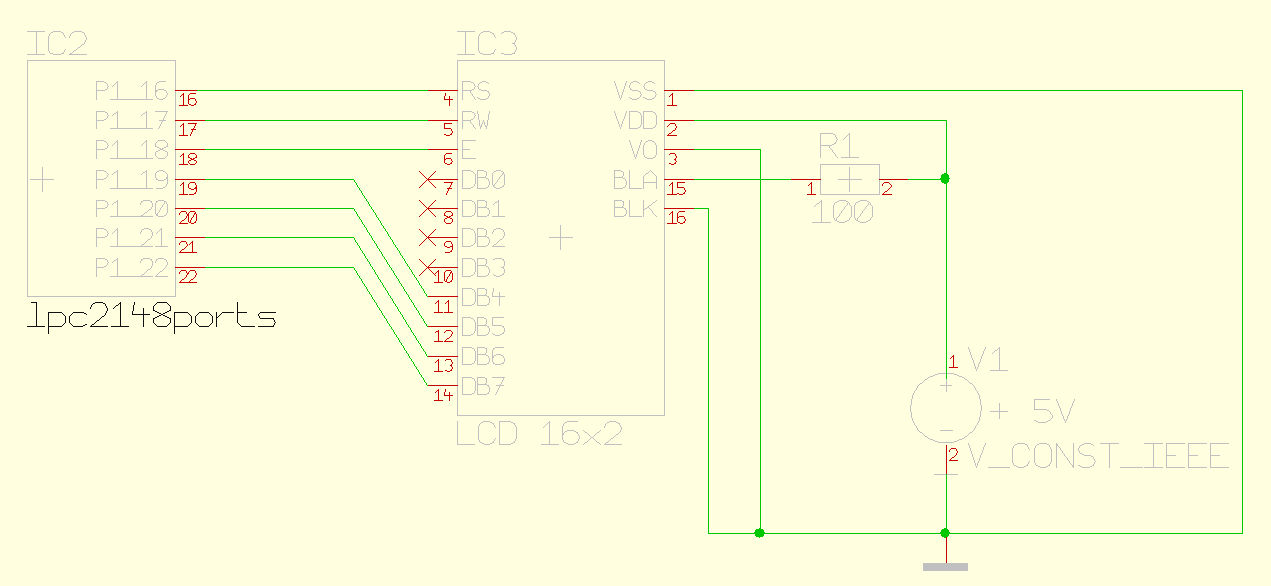

ich bin zur zeit mit einem board der firma olimex beschäftigt. es ist
das board aus dem shop,
mit dem lpc2148 arm prozessor.
für die notwendigen debug ausgaben meiner programme habe ich mir ein
16x2 LCD display bei reichelt
bestellt und schön verlötet und an die port1 (bit 16 bis 22) des boards
angeschlossen. betrieben wird es
im 4-bit modus um ports zu sparen. die stromversorgung kommt von einem
externen netzteil (+5v).
- die datenleitung d4-d7, rs, r/w und e gehen ans board.
- VSS geht an GND des externen Netzteils
- VDD an +5V des ext. Netzteils
- V0 geht an GND des externen Netzteils (-> voller kontrast)
- BLA (backlight anode) über 100Ohm widerstand an +5V des ext. Netzteils
- BLK (backlight katode) an GND des ext. Netzteils
soweit so gut. das müsste doch eigentlich richtig verkabelt sein oder
nicht!?
beim einschalten des ext. netzteils geht die hintergrundbeleuchtung an
und die erste zeile des
displays ist mit 16 schwarzen kästchen gefüllt.
wenn ich nun mein programm laufen lasse, dass das lcd intialisiert und
dann teste weisse einen buchstaben
ausgeben soll, passiert leider nichts. ich habe keine ahnung woran es
liegt.
ist die schaltung vielleicht doch nicht korrekt oder liegt es am
programm?
ach und wundert euch nicht über die komischen zeiten der delay
funktionen. das sind die zeiten die ich aus dem
datenblatt des displaytreibers ks0070b entnommen hab.
und bei den delay-loops erhöre ich immmer eine variable, weil wenn ich
dir for-schleife leer lasse, diese der compile
wegoptimiert. hab das versucht durch einstellungen zu ändern aber es
ging bis jetzt nicht. von daher die notlösung über das
inkrementieren einer variable.
ich bin um jede hilfe dankbar
gruß
tanja

von Stefan W. (wswbln)
.,..die Massen des ext. Netzteiles/LCD und LPC-Board hast Du auch
verbunden? (ist in Deiner Beschreibung nicht ganz klar...)
von Tanja (Gast)
nein, die massen habe ich nicht verbunden. das board arbeitet ja mit
3,3V und die versorgungsspannung für das lcd liegt bei 5V.
von Stock H. (winkelmesser)
Die Massen müssen aber verbunden werden
von Tanja (Gast)
echt? hätte ich jetzt nicht gedacht! dann werd ich das mal ausprobieren
und dann bescheid geben ob's funktioniert oder nicht!
danke schon mal für die hilfe
von Michael U. (Gast)
ich will jetzt ja nicht maulen, aber, auch für einen µC und ein Display
gelten die guten alten Regeln des Stromkreises... Auch Daten sind nur
fließende Ströme zwischen den Anschlüssen. Wie aber soll der Stromkreis
geschlossen werden, wenn es keine Rückleitung (Masse) gibt?!?
PS: zwei derartige Schaltungen zu verbinden und die Masseverbindung
nicht herzustellen, ist eine häufige Todesursache für die beteiligeten
Bauteile.
Der Strom macht, was er immer macht: er sucht sich den weg des
geringsten Widerstandes und das sind dann leider andere Daten- und
Steuerleitungen, die zufällig eine passende Spannungsdifferenz haben.
Das gefällt denen aber durchaus nicht immer und auch nicht sehr lange...
Gruß aus Berlin
Michael
von Tanja (Gast)
alles klar, funktioniert!!!
danke an alle!!!
