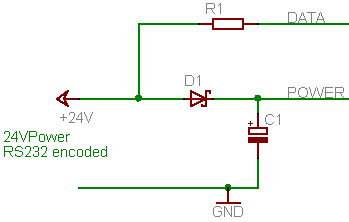

hallo,
ich habe ein kleines problemchen, an dem ich nun schon recht lange häng.
ich habe ein 24V digitalsignal welches von einem 2-draht bus daherkommt.
aus diesem signal möchte ich nun einerseits die daten erhalten,
andererseits auch leistung (bis zu 100W bei 12V).
um das zu schaffen, muss ich das signal nun irgendwie gleichrichten,
sodass ich konstante 12V zur verfügung habe.
allerdings habe ich bis jetzt noch keine verwertbare idee gefunden. ich
hoffe ihr könnt mir da helfen :)

Genau. Mit einer Diode, vorzugsweise eine schnelle Schottkydiode. Z.B.
MBR745 (wobei die mit 8,5A schon leicht überlastet ist)
Siehe Anhang. Dein Datensignal kann z.B. RS232 kodiert sein. D.h. wenn
keine Daten gesendet werden ist die Leitung auf logisch HIGH (=24V).
Werden nun Daten gesendet, geht die Leitung für sehr kurze Zeiten auf
LOW (0V), die Diode und der Pufferkondensator halten dabei die Spannung
aufrecht. Mittels R1 wird das Siganl direkt ausgekoppelt und kann auf
einen Digitaleingang z.b. vom uC gegeben werden, der Widerstand dient
der Strombegrenzung und sollte auf einen Strom von ca. 1mA dimensioniert
werden.

danke für die antworten.
mit einem gleichrichter habe ich es versucht, allerdings kommen keine
12V am ende heraus. je nach frequenz irgendwas zwischen 12 und 22V.
werde es aber noch mal mit anderen dioden versuchen.
das signal ist nicht wirklich kodiert. 0V entspricht 0 und diese 24V
eben 1.
der "sender" arbeitet so dass er 12V jeweils umgepolt auf den weg
schickt. im empfänger entstehen dadurch eben 24V
insofern klappt das auch nicht wirklich wenn ich es einfach mit einem
kondensator puffere, da auch eine lange folge von "0" möglich ist und
der kondensator dann augenblicklich entladen wäre.

Ja wie denn nun? Entweder das Signal ist 0V und 24V (unipolar) oder +12V
und -12V (bipolar). Im zweiten Fall brauchst du einem
Brückengleichrichter.

Naja, das ist ne normale H-Brücke. Mit  nem Brückengleichrichter haut
das wunderbar hin, dann hast du auch keine Probleme mit langen Null oder
eins Sequenzen. Die Schaltung zur Datensignalrückgewinnung mal ich
später auf, hab jetzt keine Zeit und Lust. ;-)

Kann es sein dass du mit falschem Massebezug misst? Du muss bei deiner
Schaltung die Masse hinter dem Brückengleichrichter abgreifen. Diese
Masse hat mit der Masse deiner Treiberschaltung NICHTS zu tun!

>nö, ich messe sicher richtig, am ausgang des gleichrichters eben
Das glaube ich erst wenn ich es gesehen habe.
Zeichne mal deinen Gleichrichter + Messpunkte auf.
>frequenz sind ca. 100KHz. als kondensator verwende ich 100uF, aber auch
>alles andere von 0 bis 4,7mF brachte keine änderung
Dann hast du irgendwo einen elementaren Fehler drin.
Normale Brückengleichrichter sind nicht wirklich für 100 kHz geeignet,
die Dioden sind zu langsam. Schottky sollte damit kein Problem haben,
allerdings unter Vollast (13A) würde ich das nicht so pauschal sagen.
MfG
Falk
