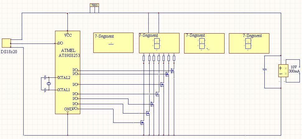

hi ich weiß, dass ich diesen Schaltplan jetzt schon zum mindestens
dritten mal poste.
Diesmal hab ich jedoch einige wichtige Veränderungen gemacht er hängt
jetzt an 10V Wechselspannung (gleichgerichtet mit einer
Brückenschaltung)
und er hat N-Kanal-Mosfets statt wie früher PNP-Transistoren.
Ich weiß das es besser wäre die Schaltung zu multiplexen jedoch hab ich
mich bewusst dagegen entschieden.
Erkennt ihr noch Fehler?

Was soll man da denn sehen? die hälfte der Bauteile sind gar nicht
angeschlossen, die anderen hängen alle an der selben linie...

Was für MOSFETs sind das denn? Ohne Vorwiderstand schlachtest du schnell
die µC-Ausgänge (weiß jetzt nicht wieviel deiner kann?) und du baust dir
einen Prima Sender.

Und sie ist immer noch so scheuslich wie bei den beiden malen davor.
Hol dir ein Eagle oder ein Target und mach endlch mal
einen richtigen Schaltplan, auf dem man auch Fehler sehen
kann, weil tatsächlich alles angeschlossen ist.
Das was du da hast, taugt noch nicht mal als Blockschaltbild.

sorry ich weiß auch nicht wieso die qualität von dem jpg hier so
schlecht ist auf dem vorschau bild erkennt man es besser.
im grunde richtet eine brückenschaltung den strom von wechselstrom in
gleichstrom (10V, 300mA) der geht dann zu den 7Segmentanzeigen die mit
einem Mosfet an den Mikrocontroller geschaltet sind.
ein 7805 begrenzt den Strom dann auf 5V bevor er zum uC und dem
Temperatursensor geht.

1. Was macht bei dir der 7805?
2. Ließ nocheinmal alle anderen Threads von dir durch.
3. Bau erstmal irgendwas einfachen (z.B. Blinklicht) ohne µC, dann ein
Blinklicht mit µC usw., um dich mit der Elektronik vertraut zu machen.
das glaub ich nicht.
> die mit
ein 7805 regelt die Spannung.
Und du solltest deine komplette Schaltung damit versorgen:
 ~10
 o-------------+
               |                               1      3
           +-------------------------+-----+---- 7805 ----+--o +5V
           |   |                     |     |       |2     |
           |                       + |      100n   |  100n
         + o Gleichrichter o -     -----           |
               ~           |         | 470 - 1000µ |
 o-------------+           +---------+-------------+------- Masse
Das ist dein Standard-'netzteil'
Bauteile:
   Trafo (10V / 10W, oder was du billig kriegen kannst. Auf jeden
          Fall sollte der Trafo mehr als 8 Volt bringen)
   Gleichrichter
   470µF bis 1000µF Elko
   2 Stück 100nF
   7805
Deine komplette Schaltung (µC, 7Segment, Sensor) wird von
dieser Schaltung mit stabilen 5V versorgt.

naja, die 7 segment über den spannungsregler zu betreiben macht meiner
meinung nach nicht so viel sinn. es reicht völlig aus, die
vorwiderstände entsprechend zu wählen. Aber ich hab den pseudoschaltplan
eh nicht verstanden.

Die 7 Segmentanzeigen brauchen 300mA bei 10V (sind so superhelle teile).
Der Mikrocontroller und der Temperatursensor brauchen jedoch nur 5V.
Deshalb hängt der 7805 erst hinter den Anzeigen.

von Christian (Guest) (Gast)
Die C-s am Quarz:
  sind die an GND ?
die hängen da so im "Schaltbild"
rum - das ist nicht so gut.
von Frank (Gast)
das ganze "Schaltbild" ist nicht besonders gut so...
von Timo (Gast)
Wie wäre es jetzt mal mit einem ordentlichen Schaltplan?

Wenn denn wenigstens im Schaltplan mal eine Typenbezeichnung
für die 7-Segment + Fets auftauchen würde, könnte man ihm
ja mit einem Eagle Schaltplan mal unter die Arme greifen.
Der 8253: Ist das eine vernüftige Wahl?
