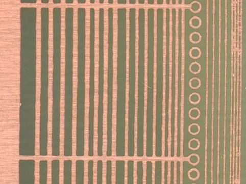

Nachdem ich endlich meinen Belichter fertig habe möchte ich Euch
natürlich
das Ergebnis nicht vorenthalten...
Im Bild sind Leiterbahnen der Stärke 15mil, 10mil und 5mil in doppeltem
oder einfachem Abstand zu sehen.
Die 5mil Bahnen mit 5mil Abstand schafft mein Drucker fast nicht mehr.
Ich würde sagen das ich hier mit 10 mil auf der sicheren Seite bin.
Die Via-Ringe haben 10mil
Hier mal der Test wie die Auflösung mit meinen Hausmitteln so ist.
Layout: mit Eagle
Drucker: HPLaserjet 4 Plus
Papier: Kopierpapier 80g, 1 mal gedruckt mit Einstellung RET=Dunkel
Toner: Orginal von HP
Belichtung:
umgebauter Scanner mit 4 Stück Philips CLEO 15W Röhren (Gesichtsbräuner)
Belichtungszeit 11 Minuten, Abstand der Röhren zur Vorlage ca 3 cm.
Abstand der Röhren untereinander ca 5 cm.
Entwickler: 5 Gramm Ätznatron auf 0.5 Liter Wasser ca 20 Grad C warm
Entwicklungszeit ca 60 Sekunden
Platinenmaterial: Bungard, haltbar bis 11/2007
Ätzlösung: 50 Gramm Natriumpersulfat auf 0,25 Liter Wasser bei 60 Grad C
Anfangstemperatur
Ätzzeit ca 6 Minuten
Ich denke daß dieses Ergebnis für einfaches Kopierpapier schon in
Ordnung ist.
Beim meinem Drucker ist es sehr wichtig, daß der originale Toner benutzt
wird. Ich hatte auch schonmal
Refilltoner und der wird nichtmal im Ansatz so schwarz wie der orginale.
Grüße
Björn
Gast #538925
Sieht für den Anfang ja schon mal sehr gut aus.
Ich würde einen Versuch mit Overhead-Folie vorschlagen, diese verwende
ich schon seit meinen ersten Ätzungen und ich war mit dem Ergebnis immer
sehr zufrieden. Natürlich solltest du die Belichtungszeit etwas
verringern, wenn du Overhead-Folie verwendest.
Ich kenne mich mit den UV-Röhren leider nicht so gut aus, da ich UV-LEDs
verwende, jedoch hat mir ein Freund einmal erklärt, das der Abstand der
Röhren untereinander in etwa dem Abstand zur Platine entsprechen sollte,
um eine besser und gleichmäßigere Ausleuchtung zu erhalten.
Dies sollten jetzt keine Kritiken sein, sondern einfach ein paar Tipps.
Aus jeden Fall kannst du mit deinem ersten Versuch schon mal zufrieden
sein.
Grüße
Alex

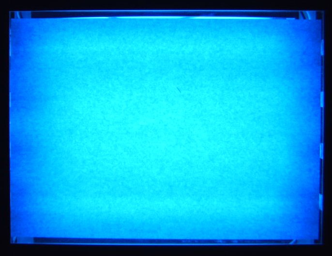

OP #538966
Hallo Alex,
das ist auch generell richtig, leider hat mein Scannergehäuse nicht soo
viel Platz gelassen das ich die ideale Kombination zwischen
Röhrenabstand und
Glasscheibe nehmen konnte.
Im Foto siehst Du den Belichter in Aktion mit einem Blatt Kopierpapier
drauf.
Man kann noch erkennen das da mehrere Röhren sind. Dem Bungardmaterial
hat das allerdings nicht gestört, die Platine von eben hat beim
Belichten quer draufgelegen.
Grüße
Björn
Gast #538997
Genau, normales Papier geht auch gut. Die Belichtungszeit von 11 Minuten
ist aber schon recht lang. Mit eingeölten Papier < 3 Minuten.
Grüße
