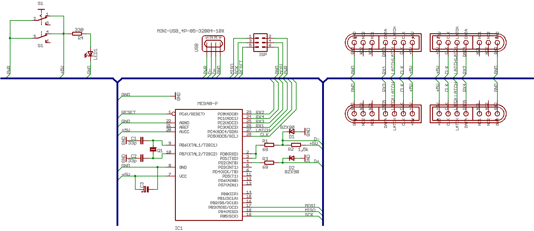

Hallo Leute,
ich versuche gerade meinen ersten uC (ATMega8-16PU) zu beschreiben, aber
irgendwie haut das nicht hin. Ich benutze PonyProg2000 und als ISP einen
Eigenbau nach diesem Layout:
http://www.kreatives-chaos.com/artikel/stk200-programmieradapter
Bestückt ist er mit einem SN 74 LS 244 N
Der Quarz ist ein 12 MHz -Typ, sollte aber eigentlich egal sein, da ich
die Fuses noch nicht angefasst habe. Ist alles noch im
Auslieferungszustand.
Mein Problem ist folgendes:
PonyProg meldet beim lesen den Allerweltsfehler "Device missing or
unknown device (-24)". Wenn ich den Fehler ignoriere, dann liest er zwar
ein, aber nur 0xFF. Der IC ist frisch aus dem Geschäft, insofern könnte
das vielleicht sogar stimmen, aber schreiben funktioniert auch nicht -
mit der selben Fehlermeldung.
Mein Test "HALLO WELT" in den uC zu schreiben ergab beim nächsten
auslesen jedenfalls wieder 0xFF überall.
Messungen mit dem Multimeter (leider kein Oszi parat) ergeben im
leerlauf:
RESET HI (3.85V)
MISO 4.8V
SCK, MOSI  ~ 0-1V
beim Lesen:
RESET geht auf LOW
MOSI schwankt kurz und geht dann auf LOW, scheint richtig also zu
funktinieren
MISO leider konstant HI.
Ich bin jetzt so ein bischen mit meinem Latein am ende. Offensichtlich
kommt da ein Signal am uC an, aber der macht nix. Das er kaputt ist
würde ich ausschließen - ich habe es mit inzwischen 4 verschiedenen ICs
probiert.
Beide Platinen sind sauber geätzt und die Lötstellen sind auch in
ordnung, Proggerkabel mit Adapter auf Durchgang geprüft - sieht alles
gut aus. Auch keine Kurzschlüsse o.ä..
Als einzige Fehlerquellen würden mir noch einfallen, dass ich den ATMega
mit einem 47u-Elko gepuffert hab, doch ich habe gerade gelesen das diese
wohl zu träge sind. Kann das sein?
Und: Ich betreibe die ganze Schaltung mit den +4.8V vom USB port. Ist
das evtl. zu wenig?
Dank euch für eure Antworten,

Ohne Osziloskop wird es schwierig. Eigentlich unmoeglich. Solange man
nicht verifizieren kann woran's liegt ist nichts. Vielleicht noch einen
100nF neben die Chip speisung und nochmnals messen. Am Resrt hat man
ueblicherweise ein RC aus 10k & 100nF oder so.

Pony sagt schließlich nur, daß er irgendwie mit dem AVR nicht klar
kommt. Damit hat er eigentlich auch immer recht und "ignorieren"
anklicken löst das eigentliche Problem mit Sicherheit nicht.
Mein Lieblingsfehler: 3x nachgeschaut und trotzdem die Leitugnen am ISP
durcheinandergebracht...
Ansonsten habe ich mit der 10pol. ISP-Variante merklich weniger Probleme
in der üblichen versauten Bastelumgebung gehabt, die zusätzlichen
GND-Leitungen zwischen den Datenleitungen helfen da definitiv. Zu lange
Leitungen zwischen AVR und STK200-Programmer sowie irgendwelche
Umschalter/Verlängerungen auf der Parallelportseite sind definitv
Problemkandidaten.
PS: 100n direkt am AVR bzw. an allen ICs über die Betriebsspannung sind
einfach Pflicht.

Ich habe meinen ATMega jetzt mit einem geliehenen Programmiergerät
beschrieben. Scheint an meinem gelegen zu haben.
Das muss ich wohl nochmal unter die Lupe nehmen.
