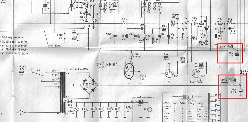

Leider ist ein Elko ausgelaufen und den gilt es zu ersetzen. Im Anhang
der Schaltplan, die zwei markierten Elkos befinden sich in einem (!!)
Gehäuse und leider scheint es eine solche Bauform nicht mehr zu geben.
Lediglich in einem Internetshop fand ich ein ähnliches Teil, jedoch mit
höherer Spannung (sollte kein Problem sein) und in der Kombination 50µF
und 100µF. Meine Frage: für den C35 rechts unten sollten doch auch 100µF
gehen, oder? Das ist ja offensichtlich nur der Glättungskondensator für
die sehr interessante* Stromversorgung. War mir nicht bewußt, dass diese
Radios ohne Niederspannung auskommen, wenn man mal von der Heizspannung
für die Röhren absieht. Was meint ihr?

Elko's kannst du ruhig etwas höherwertig einbauen. Die einzige Gefahr
könnte darin bestehen, dass der Anlaufstrom für den Gleichrichter dann
höher wird. Aber es gibt ja AX 100/350 und AX 47/350 bei Reichelt (oder
2x 33/350 parallel)

der Gleichrichter ist ein Selengleichrichter, einen 100µ Elko als Lade-C
sollte er schon wegstecken, allerdings werden die Dinger
altersschwach...
Wenn Du die Selenbrücke durch Dioden ersetzen mußt, unbedingt einen
geeigneten Vorwiderstand benutzen, der Spannungsabfall an einem
Selengleichricher ist wesentlich höher als der einer Diode (20-30V
normalerweise). Die Elkos müssen dann auch die nötige höhere
Spannugsfestigkeit haben, weil die Anodenspannung der Leerlaufspannung
entspricht, solange die Röhren noch nicht aufgeheizt sind und somit kein
Anodemstrom fließt.
Anderes Problem sind die kondensatoren. Teerkondensatoren usw. möglichst
komplett ersetzen, Keramik und Styroflex usw. sind unkritisch.
Beim Testen dann vor allem die Spannung über dem Kathodenwiderstand der
Endstufe kontrollieren, wenn die zu hoch wird oder hochläuft, hat der
Koppelkondensator zwischen Gitter der Endröhre und Anode der Vorröhre
Feinschluß, hat also keine Isolation mehr. Unbedingt wechseln, genauso
den Kathodenelko der Endröhre, wenn der einen zu hohen Reststrom hat.
Sonst macht die Enröhre schnell "dicke Backen" (Anodenblech glüht...),
das mag die garnicht.

> der Spannungsabfall an einem Selengleichricher ist wesentlich höher
> als der einer Diode
Interessant. Ich hatte mich nämlich schon über die Spannungsangabe von
247V an C35 gewundert.
> der Endstufe kontrollieren
Das wäre dann der 270R Widerstand (W26) ganz rechts bei Rö4, oder?
> hat der Koppelkondensator zwischen Gitter der Endröhre und Anode
> der Vorröhre Feinschluß, hat also keine Isolation mehr.
Und das kann dann nur C28 sein.
C31, aber der wird ja eh gewechselt.

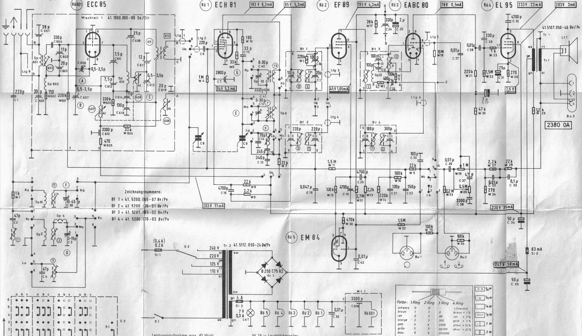

P.S.: Im Anhang der komplette Schaltplan und wen es interessiert, mein
Gerät ist dieses hier:
http://www.radiomuseum.org/r/telefunken_jubilate_de_luxe_1261.html
Gast #539653
alles richtig soweit.
Der Anodenstrom der Röhre wird durch die negative Gittervorspannung
eingestellt. Die wird durch den Spannungsabfall an W26 erzeugt, das
Gitter ist über den Ableitwiderstand gegen Masse (W22) negativ gegenüber
der Kathode. Steigt jetzt der Anodenstrom, wird der Spannungsabfall über
W26 größer, daß Gitter also negativer gegenüber der Kathode und der
Anodenstrom sinkt -> automatische Gitterspannungserzeugung.
Wenn jetzt die Isolation von C28 nicht mehr ok ist, wird das Gitter der
EL95 positiver, der Anodenstrom wird größer als erlaubt. Gefällt der
EL94 nicht, dem Ausgangstrafo usw. usw.

Lustig sieht ja die induktive 3-Kreis-Abstimmung des UKW-Teils aus. Sind
das Exzenterscheiben, die dann Alu-Kerne in 3 Spulen reindrücken ?
Ist sehr schwer abzugleichen.
Bessere Röhrengeräte haben nen Dreko (2*10pF).
Von Reinigungsversuchen an sämtlichen Spulen und HF-Kondis würde ich
abraten !
Ohne geeignete Meßmittel (DIP-Meter) und Erfahrung kriegst Du die nie
wieder sauber abgeglichen. Insbesondere wenn die Kerne versiegelt sind.
Man reibt wunderbar schnell die Silberschicht von den Trimmern runter.
Peter
#539942
Die komische Schaltung mit dem Ausgangstrafo ist ne
Kompensationsschaltung, um die Siebdrossel einzusparen. Sie wurde gerne
in Billiggeräten verwendet.
Da die Kompensation nie 100%-ig ist, hatten diese Geräte immer ein
Hintergrundbrummen.
Ich hattem mal ein ähnliches Gerät mit 2 alten Fernsehelkos 200µF
aufgepeppt, auf RC-Siebung (220R/5W) umverdrahtet und auch den Heizkreis
über ein Entbrummerpoti (100R/1W) geerdet.
Der Besitzer war sehr erfreut, daß das Gerät besser klang als neu.
Peter

200µ als Lade-C sorgen ohne zusätliche Änderungen zumindest für
schnelleres Ableben der Selenbrücke oder bei anderen Geräten der
Gleichrichterröhre. Die haben soviel Verständnis nicht für den kleineren
Stromflußwinkel und die höheren Spitzenströme.

Jedenfalls habe ich jetzt die Elkos getauscht und noch ein
Teerkondensator und alles mal gründlichst gereinigt und nun steht das
Ding auf meinem Tisch, spielt hervorragend und heizt fleißig vor sich
hin, denn die Röhren werden doch ziemlich warm.
Hab mich nochmal mit der Schaltung auseinander gesetzt. Es ist gar keine
3-Kreis-Abstimmung, sondern nur 2 Kreise verden verstellt. Die dritte
Spule ist ja rechts mit dem AM-Oszillatorteil verbunden, hierbei handelt
es sich um die Kurzwellenlupe.
Es hat mich nämlich total verwirrt, warum da noch ne Verbindung in den
UKW-Teil besteht. Aber so ist das klar :)

Das muss irgendein AEG sein vieleicht Super Bimby. Ich Habe EXAT das
gleiche RADIO hier funktionsfähig stehen bis auf den untersschied dass
mein kein Magisches Auge hat. Wie heißt das Radio von dir?

@Jens,
stimmt, ich hab nur auf die 3 Spulen gesehen.
Es kam mir schon etwas merkwürdig vor, in Röhrengeräten habe ich bisher
nur 2-Kreis Abstimmung für UKW gesehen.
Nur bei Transistorgeräten gibts 3-fach und 4-fach Drekos bzw.
ausgemessene Kapazitätsdioden-Quartette.
