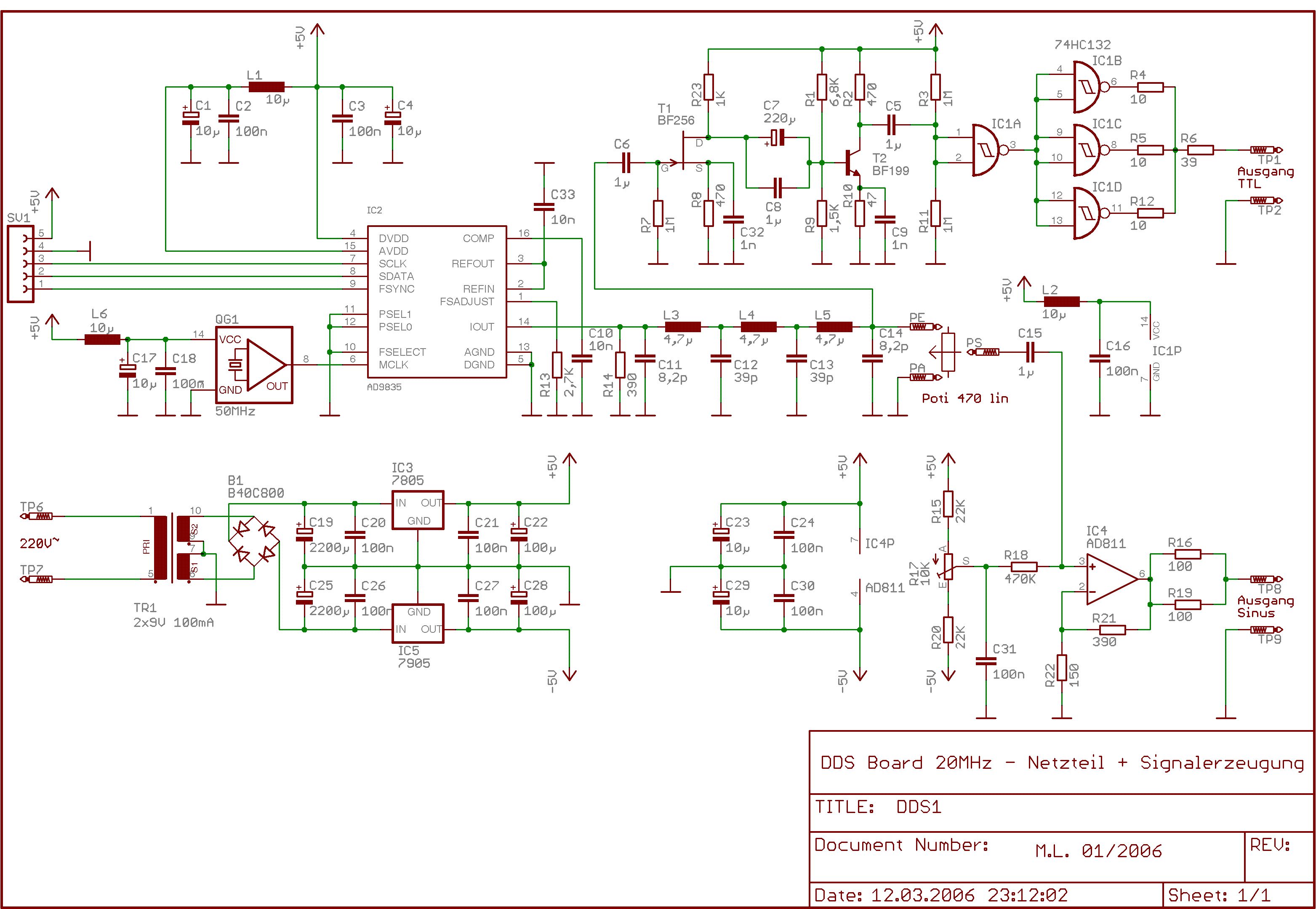

Ich hab jetzt gerade leider das Datenblatt zu dem besagten OpAmp nicht
zur Hand. Aber ich bin mir sicher, dass du darin genaueres erfahren
wirst!
Und wenn du den sowieso schon mit +12 versorgst, wäre es seltsam, wenn
er nur -5 abkann.
Es kommt hin um wieder vor, dann man mehrere Spannungen benoetigt. Dabei
muss man sich ueberlegen wie die zusammenhaengen. Ob die Eine aus der
Anderen generiert wird, was geschieht, wenn Eine vor der Anderen da ist
usw.
Du musst dir dann Gedanken um den Teil mit R15, R17 und R20 (eine Art
"Offseteinstellung") machen.
So wie ich es als Laie sehe, kann mit +-5V eine Gleichpannung auf den +
Eingang des Nichtinvertierenden Verstärkers gegeben werden. Durch
Verstellen von R17 kann die Gleichspannung zwischen +- 0,9V verstellt
werden. Diese Gleichspannung ist mit einer Wechselspannung (oder Takt)
über C15 überlagert. Der Verstärker arbeitet mit einem Faktor 3,6 d.h.
"hinten" kann ein Offset von +-3,24V eingestellt werden (bei
Wechselspannung 0V).
Wenn du den -5V Ast weglässt und den R15, R17 und R20 Teil mit +-12V
betreibst, kann mit R17 +-2,2V eingestellt werden, d.h. aus dem
Verstärker kommen +-7,9V als Offset raus. Vielleicht zu viel für die
nachfolgende Schaltung?
Die Konstanz der Peak-to-Peak Ausgangsspannung bei höheren Frequenzen
verbessert sich wahrscheinlich durch die höhere Versorgungsspannung und
deren Einfluß auf den Gainverlauf, jedenfalls interpretiere ich so
Figure 6,29,30 (Gain = f(Frequency, Vs)) aus dem Datenblatt.
Ich würde den Umbau riskieren, dabei aber den Spannungsteiler am +
Eingang so umbauen, dass der alte +-0,9V Stellbereich erhalten bleibt
(also R15 und R20 ~2,8x grösser machen). Ich hätte halt "Schiss" am
Ausgang zuviel Spannung rauszugeben.
