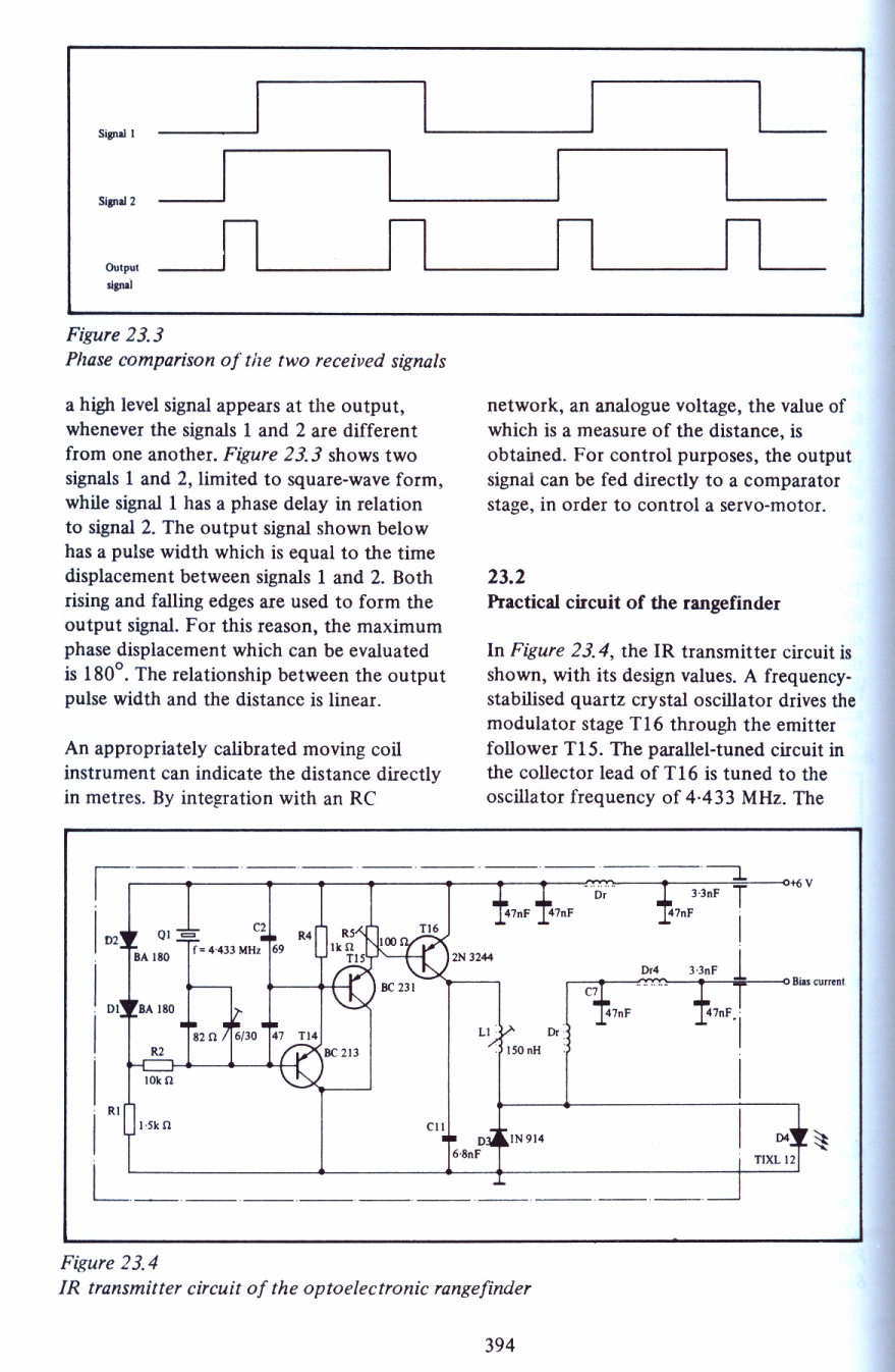

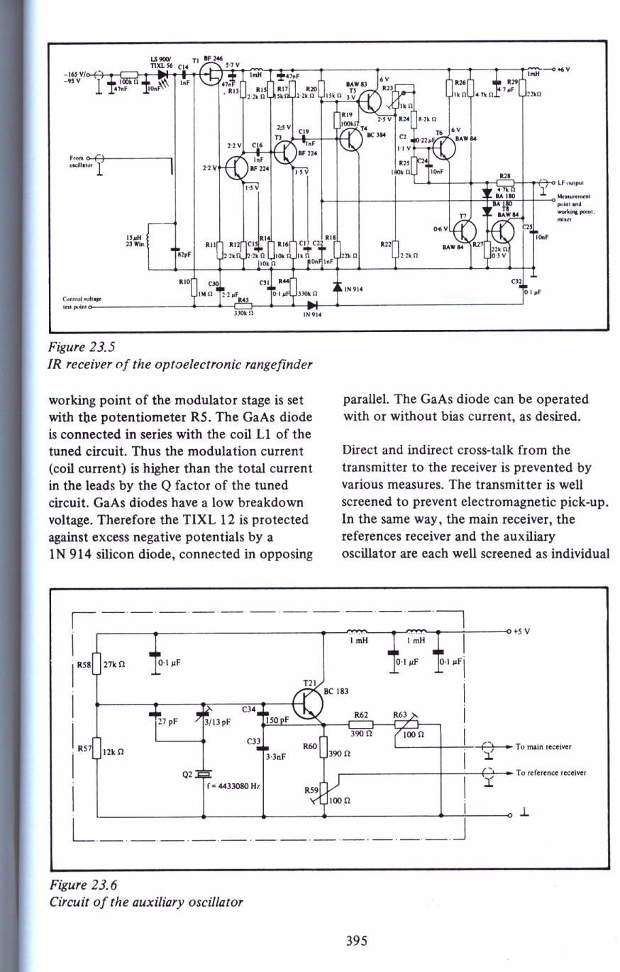

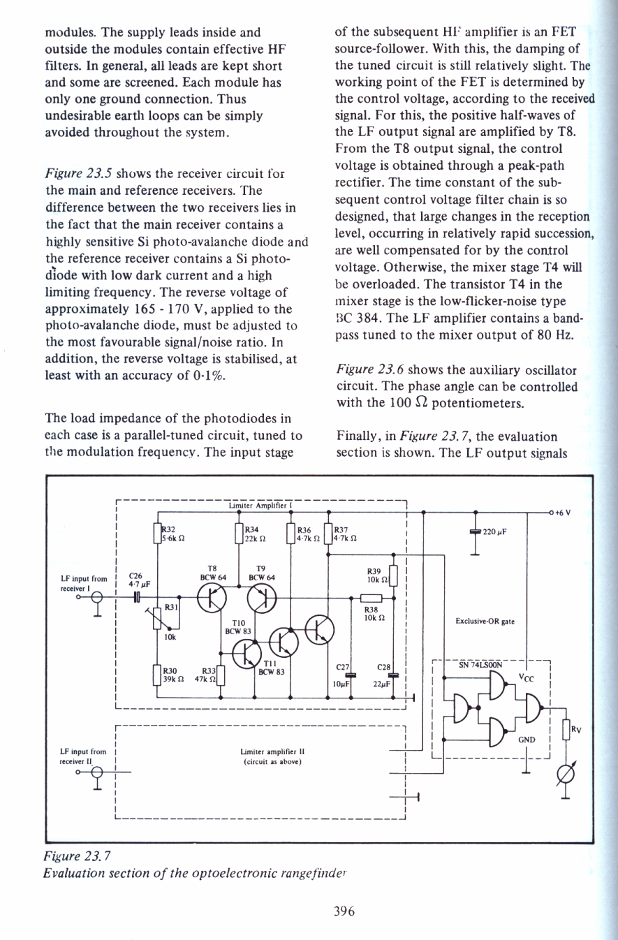

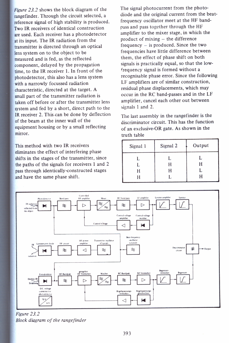

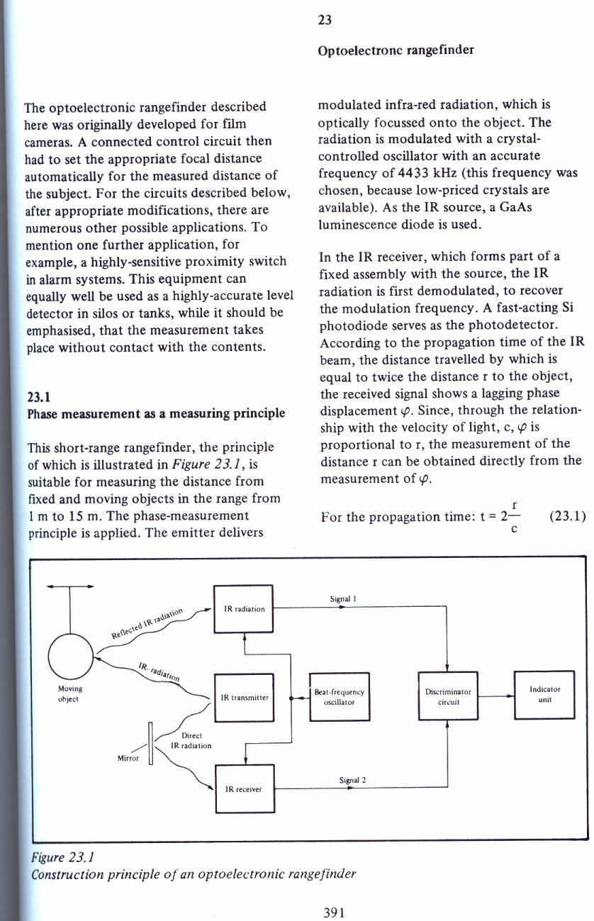

Gast #539920
Hallo!
Ich hab eine ausfuehrliche Erklaerung und Beispielschaltung in einem
aelteren Buch gefunden.
Dort wird die Phasenverschiebung gemessen. Aus Ausgangssignal wird ein
Rechtecksignal ausgegeben, welches dort mit einem Zeigerinstrument
visualisiert wird.
Die Schaltung ist zwar von 1978, aber die Erklaerung ist sehr
ausfuehrlich. Ob man sie so nachbauen kann (ob man die Bauteile noch
bekommt) weiss ich nicht.
Man mag es mir verzeihen, dass ich hier 7 Seiten als png poste...
Gast #600313
Hat jemand die Schaltung aus dem Buch schonmal nachgebaut?
Sieht interessant aus. Wenn man statt einer LED einen Laser nimmt
erreicht man vielleicht einen Messbereich von einigen Metern.
Wenn man den Laserstrahl dann mit 2 Spiegeln ablenkt, könnte man sogar
3D-Scans machen.
