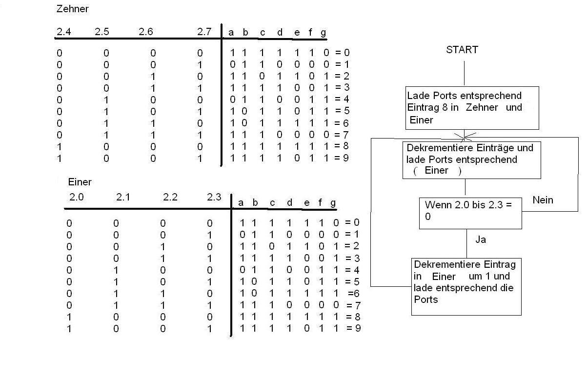

Beim Lösen einer Abituraufgabe bin ich auf Probleme gestoßen. Folgende
Aufgaben:
Im Parkhaus gibt es 88 freie Parkplätze. Ich sollte die beiden Anzeigen
der freien Stellplätze mit Assembler programmieren. Die eine Tabelle ist
für die Einer-Stellen, die andere für die Zehner-Stellen. Angesprochen
werden die einzelnen "Zahlenteile" über eine Kodierung.
Mit den Tabellen kann ich die einzelnen Zahlen ansprechen. Die beiden
Segmentanzeigen, werden jeweils über den Port 2.X angesprochen.
Rechts sieht man mein PAP zum Problem. Die Logik dahinter sollte
stimmen. Jetzt muss ich noch den Assemblercode dazu schreiben.
Meine Fragen:
Wie kann ich meine Tabelle "ansprechen" ?
Kann ich einfach durch Dekrementieren in der Tabelle runterzählen?

Du hast Dich vor Erhalt der Aufgabe noch keine Millisekunde mit MCs
beschäftigt, stimmts ?
Machen wirds Dir keiner, Du mußt schon selber Assembler lernen.
Jeder Blinde mitm Krückstock sieht doch, das die Zahlen im packed BCD
ausgegeben werden, bloß gemeinerweise die Bits gedreht (niederwertigstes
= P2.7 usw.).
Könntest ja mal nach ner "Mirror Byte" Funktion googlen.
Intern rechnen MCs ja grundsätzlich binär.
Um nun packed BCD (4Bit Zehner, 4 Bit Einer) draus zu machen nimmt man
ganz einfach die Division mit Rest "DIV" und "SWAP", "ORL" zum zusammen
pappen.
Statt externer 7S-Dekoder kann man auch ne Tabelle benutzen. Dann reicht
aber P2 nicht aus, sondern Du brauchst 14 Pins oder Multiplex (8 Pins).
Tabellen werden beim 8051 mit "MOVC" gelesen.
Das ist auch der übliche Weg. Denn wenn man schon nen MC benutzt, warum
noch extern überflüssige ICs dranpappen ?
Peter
Gast #539960
@MC
Ich hab eine Befehlsliste zu bekommen. Ich denk mal, da sind schon die
wichtigsten dabei: Arithmetische Operationen, Logische Operationen,
Datentransport und Sprungbefehle.
Ich hab den MC. Die Ports 2.4 bis 2.7 sind an einen 7 Segment-Dekoder
geschalten, der wiederrum mit der Anzeige für die Zehner verbunden ist.

Ich verlang auch von gar keinem, dass er mir den Code vortippt. Bringt
mir ja nix, ich muss es bis in zwei Wochen Wochen selber können. Ich
frag ja nur, wie ich auf die Tabelle zugreifen kann.
Es ist nicht so, dass ich gar nichts könnte. Die anderen Aufgaben kann
ich auch lösen, nur die hier nicht, weil ich nicht weiß wie ich das mit
der Tabelle handhaben soll.
"Jeder Blinde mitm Krückstock sieht doch, das die Zahlen im packed BCD
= P2.7 usw.)."
Das die Bits gedreht wurden, dafür bin ich verantwortlich, hab mir bei
der Zuordnung nichts gedacht. Fehler von mir -.-
"Könntest ja mal nach ner "Mirror Byte" Funktion googlen."
Ist wohl nicht nötig. (s.o.)
"Intern rechnen MCs ja grundsätzlich binär.
pappen."

Zwischen dem MC und den Anzeigen sind die beiden 7S-Dekoder geschalten,
also muss ich wohl die beiden "Pakete" zusammenmkleistern.
Verständnisfrage: Wenn ich die Bits von P2.0 bis 2.7 in den Akku lade,
werden die Bits dann in der selben Adresse (zB 22h) geladen, oder
jeweils in  eine einzelne (zb: 2.0 in 22h, 2.1 in 23h..usw) ?

Ich wüßte auch nicht, was da ne Tabelle soll.
Wie gesagt, z.B. die Umwandlung in 7-Segment wäre ne Sache für ne
Tabelle.
Aber das machen ja Deine externen Dekoder, also hat der MC damit
überhaupt nichts am Hut.
Peter

Um deine Verständnisfrage zu klären:
Erst einmal kannst du nicht die Bits von p2.0 bis 2.7 einzeln in den
Akku laden, sondern du kannst den Port2 in den Akku laden.
Das heißt, wenn z.B. Port2=0A0h und Akku=0E0h ist, dann bedeutet
"mov a,p2", dass 0E0h=0A0h.
Ich hoffe, dass damit deine Frage beantwortet ist.
