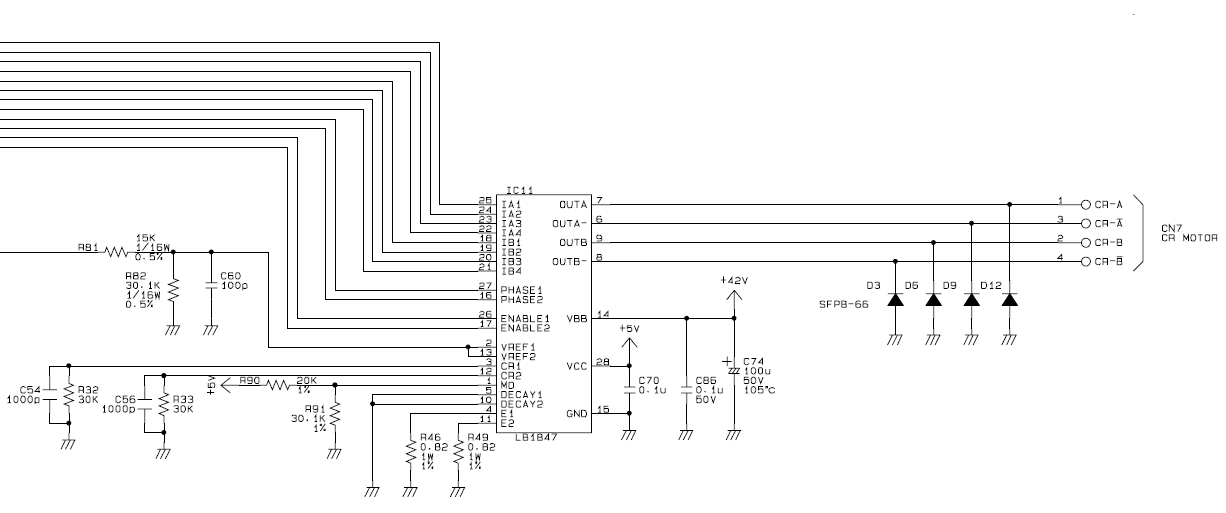

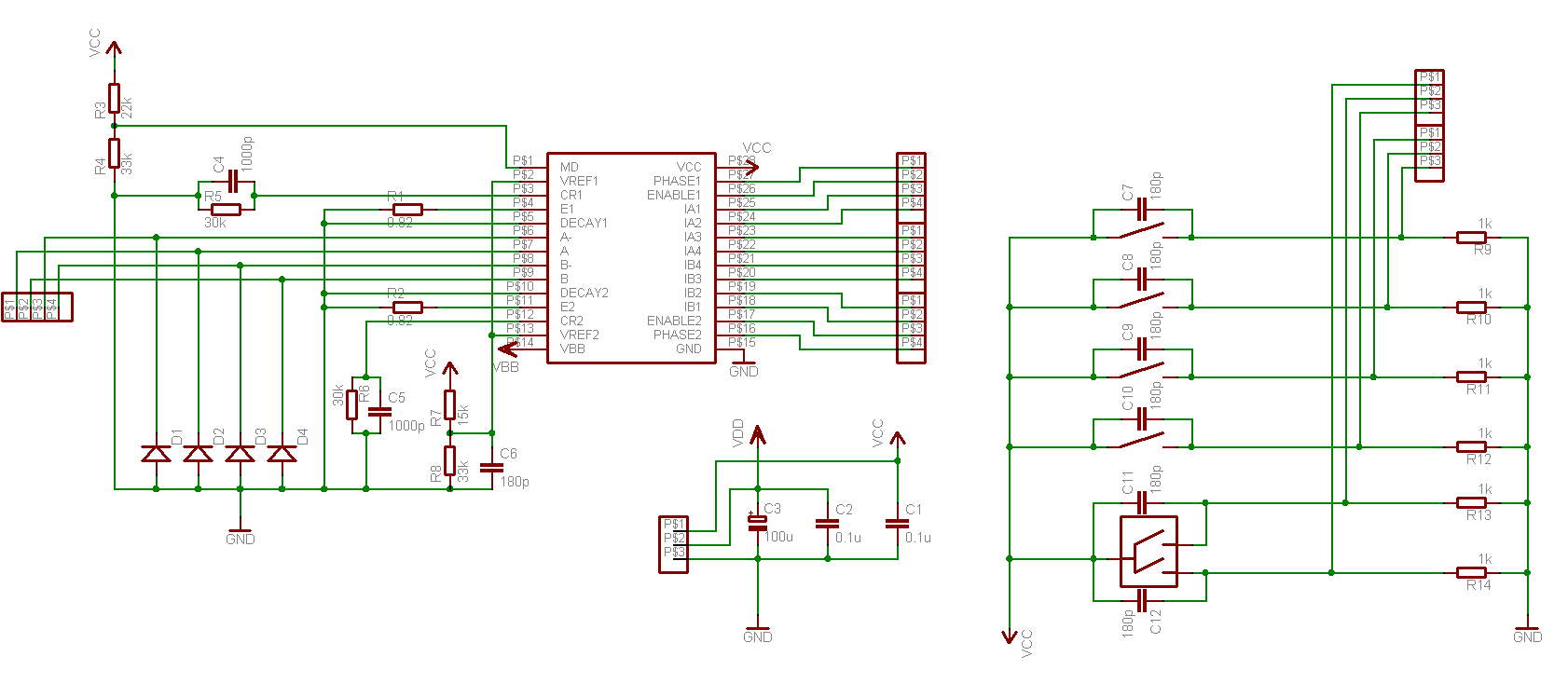

Habe eine Platine zum Steuern von Schrittmotoren hergestellt. Das IC zum
Steuern ist aus einem Drucker. Die Platine hängt mit Vcc (Logikspannung)
an einem Experimentierboard und Vbb (Leistungsspannung) kommt von einem
Labornetzteil. Normalerweise sollte Vbb bei 12V liegen, aber wenn ich
die Spannung auf über 7V einstelle, föngt langsam auch Vbb anzusteigen.
Ich habe absolut keine Ahnung, woran das liegen könnte. Auch wenn die
die Spannungsversorgung des Steuer-ICs trenne auch mit Vbb über 7V gehe,
bildet sich am pin des ICs eine Spannung.
Gast #539986
Ich war in Eile ...
Datenblatt siehe Anhang.
IA1 ... IA4 + IB1 ... IB4 habe ich vorerst auf Vcc gelegt. Es sind
logische Eingägne und dienen zur Einstellung des max. Stromes.
Phase und Enable sind direkt mit dem uC (8252) verbunden. Die
Ansteuerung funktioniert.
Ich habe vor einiger Zeit mal einen Versuchsaufbau mit dem IC und einem
anderen uC-Board (ATMega8) aufgebaut und alles lief mit Vbb bei 12V.
Wenn es damals auch das Problem gegeben hätte, würde es der uC doch nie
aushalten, oder?

Ich komme nicht drauf. Eigentlich ist es laut Datenblatt und der 2.
Schaltung von dir (Drucker...) korrekt, dass zwei Spannungen anliegen
dürfen.
Du schreibst, dass du einige Logikeingänge auf Vcc gelegt hast. Ich
würde alle Leitungen überprüfen, ob sie zur richtigen Spannung gehen.
Eine Logikleitung an Vbb und Schutzdioden-Effekt, könnte Vcc
hochtreiben.
Bzw. um sicher zu gehen dass der IC durch das Experiment mit Vcc=0
keinen Watsch weg hat, würde ich auf dem Steckbrett eine der beiden
Referenzschaltungen aufbauen und testen.
Ohne angeschlossenen µC kannst du Vbb so weit hochdrehen (ohne Gewähr),
bis an Vcc kurzzeitig max. 7V (Limit aus dem Datenblatt) anliegen. Wie
sieht es mit den anderen Limits aus? Bei allen Logikeingängen HIGH muss
der IC am meisten Saft liefern - ist das auch bei Dauerlast noch in der
Spezifikation?
Wenn es dabei bleibt, dass Vcc durch hohe Vbb angehoben wird, kannst du
auch überlegen dem µC und IC getrennte Vcc Versorgungen zu spendieren.
Btw. wie machst du eigentlich die Vcc Versorgung - Linearregler,
Schaltregler, Labornetzteil, ...?
Gast #540128
>hochtreiben.
Ich liebe dich! :-D
Mal kurz umlöten und schauen, ob noch alles heil ist.
