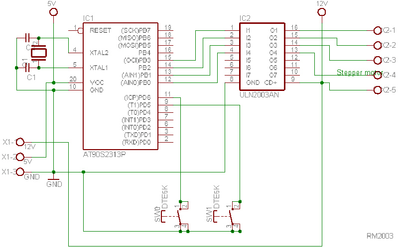

Ich möchte gerne einen Schrittmotor, den ich aus einem Drucker
ausmontiert habe, ansteuern. Ich habe etwas gegoogelt und wurde auch
fündig.
Bei mehreren Beispielen wurde der IC ULN2003 benutzt, darauf hin hab ich
mich auf mein Fahrrad draufgeschwungen und bin zu Conrad gefahren und
habe mir die benötigten Teile besorgt. Mein Problem liegt beim
Anschliessen. Mein Motor (aus einem Epson Drucker) hat 4 Drähte die zum
Motor führen. Was ist das für ein Motor ? Bipolar oder Unipolar ?. Kann
ich beim falsch anschliessen den MC (ein Attiny2313) braten ?.
Der Schaltplan ist im Anhang dabei.
Ich bin in diesem Gebiet neu und bitte daher um Verstädnis.
Danke !

Sorry hab den Schaltplan vergessen. Ist jetzt im Anhang

eigendlich sollte man den MC nicht brutzeln können, wenn das so rigchtig
angeschlossen wurde.
einfach mal gucken, dass die adern 1-4 mit der o.g. Methode ermittelst.
ich kennen den ULN2003 nicht aber ich denke, dass der auch eine ENABLE,
TAKT, CW/CCW und H/F Port hat.
der MC muss dann alles richtig auf High oder Low setzten.
Meistens steht im Datenblatt alles was man braucht.

Ich will damit zeigen, dass der 5 Anschluss, der in deiner Schlatung
verfügbar ist der Common anschluss ist. eigendlich müsste man ihn
einfach weglassen können, da du ja nur 4 hat.
Ich garantier aber für nichts.

von Maxim (Gast)
Jo, die Dioden sind drin.

das mit
Spule 1 = 1 & 3
Spule 2 = 2 & 4
Wird dann stimmen.
Jetzt wurde ich die so anschließen:
Ausgang 1 -> Motorarder 1
Ausgang 2 -> Motorarder 3
Ausgang 3 -> Motorarder 2
Ausgang 4 -> Motorarder 4
Ausgang 5 -> Frei [Common]
jonny

Insgesamt sieht das dann so aus:
MC Ausgang 1 -> ULN2003 Eingang 1    ULN2003 Ausgang 1 -> Motorarder 1
MC Ausgang 2 -> ULN2003 Eingang 2    ULN2003 Ausgang 2 -> Motorarder 3
MC Ausgang 3 -> ULN2003 Eingang 3    ULN2003 Ausgang 3 -> Motorarder 2
MC Ausgang 4 -> ULN2003 Eingang 4    ULN2003 Ausgang 4 -> Motorarder 4
Einen 5. Ausgang brauch ich jar überhaupt nicht. Da dieser Common
(Mittelanzapfung) nur bei Unipolaren Schrittmotoren sind. (Habe mich
etwas schlau gemacht, indem ich mir das Tutorial über Schrittmotoren auf
http://www.roboternetz.de/wissen/index.php/Schrittmotoren durchgelesen
habe ^^)

von jonny (Gast)
Der Textauszug ist für unipolare, damit wollt eich zeigen, dass der
ULN2003 sich für diese eignet.
ich denke, dass die Motoren mit der Spannung an CD+ (hoffe ich habe den
Namen richtig inerinnerung) betrieben werden im Schaltplan sind 's 12V-

von Lothar (Gast)
Anschließen kannst Du ihn sicher so, nur .... es wird nix passieren.
Durch die Spulen muss schließlich Strom fließen. Du hast zwei Spulen,
die kannst Du jetzt entweder mit zwei Brücken ansteuern, oder, was
einfacher ist, je eine Seite an V+ und mit zwei Transis steuern. Ob der
ULN2003 da ausreichcht??? Es gibt auch LeistungsFETs im Doppelpack in
SO08 Verpackung. Was Du dann damit machst, Vollschritt, Halbschritt,
Microschritt ist Dir überlassen. Ein bisschen Theorie über Stepper ist
aber nötig. Da ist auch ein bisschen Physik von Nöten, die Teile
unterliegen physikalischen Gesetzen, wie Moment, Beschleunigung....
Nicht ganz ohne.
Viel Erfolg
Grüsse
Lothar

von t.r. (Gast)
Danke Johnny.
Der ULN2003 hat ja aber keine speziellen Eingänge für Clock etc...
Die muss ich ja selber festlegen oder versteh ich da etwas falsch ?.

Dieser Source ist für ein unipolaren Schrittmotor gedacht. Ich dachte
ich teste es mal, aber der Motor hat sich nicht bewegt. Ist das normal
das bei de Eingang des ULN2003 nur 2.5V gemessen werden. Die Leitung
kommt aber vom MC direkt und das sind ja 5V. Oder kann das der Voltmeter
nicht so genau Messen, weil die Leitungen so schnell low und high
gesetzt werden ?.
Kann mir jemand mal ein Source für einen bipolaren Schrittmotor
schreiben ? Ich bekomm es irgendwie net gebacken.
Danke im Voraus !
lg,
t.r.
von Marco (Gast)
Wie soll ein bipolarer Schrittmotor denn mit dem ULN2003
(Transistor-Array) funktionieren bei dem dann auch noch wenn ich richtig
verstanden habe garkein Stromfluss zustande kommt weil der Motor keinen
Commonanschluss hat, der auf Versorgungsspannung liegt?
Braucht man dafür nicht einen Treiber mit zwei "H-Brücken"?
von Roland P. (pram)
@Marco
genau, sagt ihm doch mal einer, dass das quatsch ist, einen (bipolaren)
Schrittmotor mit einem ULN anzusteuern.
Besorg dir einen Schrittmomtortreiber-IC wie oben schon erwähnt, die
kannst du evtl auch mit einem Taster am Clock-Eingang ansteuern.
Es gibt da auch jede Menge verschiedene Typen, aber mit dem ULN wirds so
definitiv nix.
Roland

von jonny (Gast)
naja unnötig nur für bipolare.
Schaltung für einen bipolaren habe ich weiter oben geposted (link)
und soure kann ich dann auch geben. (für AVR in C -WinAVR-)
jonny
