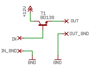

Auf dem Bild das ich dem Posting angehängt habe, sieht man einen
einfachen Emitterfolger. Der Eingang sollte ein beliebiges Signal
zwischen 0 und 10V haben. Soweit ich mich erinnern kann, wirkt die
Basis-Emitter-Strecke mit einem angeschlossenen Lastwiderstand als
Spannungsteiler, wobei dann die Ausgangsspannung gleich der
Eingangsspannung aber -Ube sein sollte.
Meine Frage ist, wenn die Eingangsspannung konstant 5,7V hätte, erreicht
man damit nicht, dass der Ausgang konstant 5V hat? Wieso erfolgt bei
"einfachen" Spannungsreglerschaltungen eine richtige Regelung in Form
einer Rückkopplung?
Wo ist da der Vorteil?
Marvin
Im Prinzip ja. So arbeiten einfache Spannungsregler. Ne Z-Diode als
Spannungsreferenz und ein Transistor als Leistungsstellglied. Aber bei
schwankendem Strom schwankt auch die Basis-Emitter Spannung, damit die
Ausgangsspannung.
> Wieso erfolgt bei
>einer Rückkopplung?
Man kann dadurch mehr Proportionalverstärkung erreichen. damit wird der
oben genannte Effekt kleiner.
MfG
Falk
> Ausgangsspannung.
Aber die schwankt doch dann nur in der Größenordnung von ein paar 100mV,
oder?
Marvin
@ Marvin
>> Ausgangsspannung.
>oder?
Na das ist für einen 5V Regler verdammt viel! Schau dir mal an was ein
7805 an Schwankungen bei min/max Last erzeugt. Das sind irgendwo was bei
1%, sprich 50mV.
MFg
Falk
Ja. Aber seit 78xx-Regler kaum noch Geld kosten macht man sich darum
kaum noch Gedanken.
Gibt übrigens noch einen weiteren kleinen Nachteil: Man hängt an dem
Wert, den die Z-Diode an der Basis liefert, einstellbar ist da nichts.
Auch deshalb waren Standardschaltungen vor der Ära der 78xx-Regler auch
schon geregelt, denn mehr als 1 zuätzlichen Kleintransistor hat das auch
nicht gekostet.
