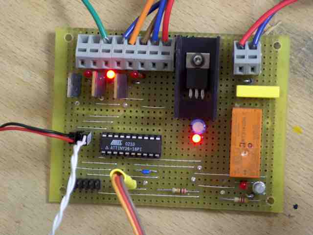

mein aktuelles Projekt beschäftigt sich mit einer Pressluftsteuerung
für ein Modelluboot. Abgesehen von ein paar Software-Gimmicks läuft
alles bereits. Insbesondere die HW ist fertig. Ich habe einen ATTiny26
als Controller verwendet der die Eingänge Abfragt sowie die
Ausgangssignale an einen IPS021 als Leistungsschalter für die Ventile
weitergibt. Wie gesagt funzt einwandfrei.
Was für Fragen gibts konkret ?
UBoot-Stocki

Gast #43529
Hi Matthias,
der ATTiny kostet so um 5 Euro. Die IPS-Fets kosten m.E. ca. 3 Euro das
Stück. Der Spannungsregler (3A, die guten) nochmals ca. 3 Euros. Der
Rest stammt aus der Bastelkiste. Für die Steuerung sollten 20 Euros
reichen ...
Die Ventile haben ca. 20 Euro das Stück gekostet. Die teuersten Teile
sind die Kompressoren (Ja, die vom Porsche-Heckflügel) Ich glaube es
waren 50 DM!!! pro Stück. Der Feuerlöscher war Schrott. Ansonsten habe
ich noch Pneumatik-Zubehör gebraucht - Sagen wir mal 30 Euro ...
Das sollte es jetzt aber sein ...
UBoot-Stocki
