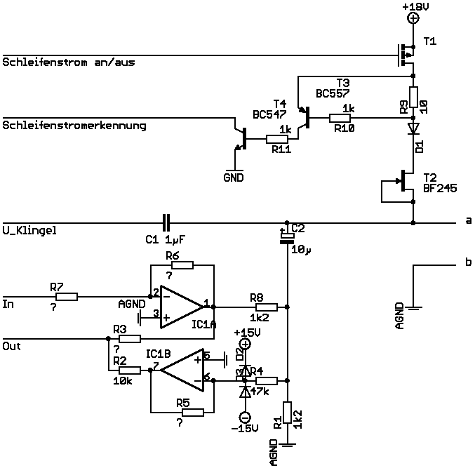

hat irgendjemand einen halbwegs brauchbaren Schaltplan von einer
Telefonanlage oder einem AB-Wandler für ISDN. Ich bräuchte nämlich den
Part, der die Amtsleitung nachbildet. Ideal wäre, wenn da keine Trafos
drin wären, weil ich nicht unbedingt Lust habe, ~16 Trafos zu wickeln.
Ich würde gerne einen mehrkanaligen Analogkonverter für Asterisk
aufbauen. Die restliche Schaltung ist ansich weniger das Problem (ein
paar Audiocodecs und irgend ein ARM, der die bereits im Codec nach
ISDN-Standard codierten Daten per LAN/USB an den Hostrechner
weitergibt). Ich habe zwar schon irgendwelche derartigen Schaltungen
rumliegen und auch mal selber überlegt, aber da ist leider immer kräftig
Echo bei, und das will man ja nicht.
Danke im Voraus
Andreas

OP #541639
Mit Codec meine ich einen entsprechenden ADC/DAC. Da gibt es bei Ti
welche, die eben genau schon den logarithmischen 8Bit kram rausdrücken.
Steuerung wäre wohl ein ARM7, wer einfach nurnoch die Daten absammelt
und sich noch um das Aufschalten der Klingelspannung kümmert.
Der Digitalpart macht mir insgesamt eher wenig Sorgen. Der ist schnell
designed.
Beim Analogteil habe ich noch so meine Zweifel. Der soll ja schließlich
möglichst null Echo zurück in den ADC machen.
Ich hatte da an sowas wie im angefügten Bild gedacht. Der FET, der den
Schleifenstrom schaltet muss halt ausreichend spannungsfest sein
(18V+48V minimum), da die Klingelspannung von 48VAC doch recht hoch ist.
Die OPAs muss man vermutlich auch etwas schützen. Von daher wäre da evtl
doch ein Relais angebracht, ich wäre aber froh, wenn ich ohne auskäme,
da das Relais ja nicht ewig hält. Bei 48V/25Hz Klingespannung wären
hinter C2 noch 31V übrig. Damit hätte der OP, wenn er +-12V Aussteuerung
hat, rund 35mA zu treiben. Wären dann bei 300 Ohm (hoffentlich weniger)
Ausgangswiderstand +-3,8V am Ausgang des OPAs, wenn er eigentlich 0V
haben möchte.
Da muss man auf jeden Fall aufpassen.
Ich wollte halt den OPA-Teil mit 600 Ohm abschließen. Vermutlich geht
aber auch mehr, da der Leitungsabschluss ja nicht dadurch passiert.
Allerdings muss ich erst nochmal nachsehen, wieveil Volt Amplitude denn
auf so einer Telefonleitung vorkommen sollten.
