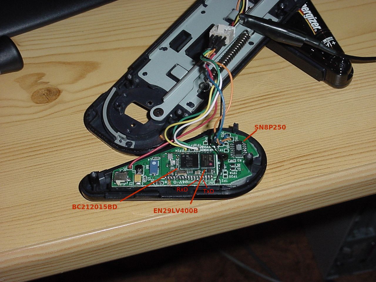

Habe mir ein Bluetooth Gamepad in der Bucht gekauft, in der Hoffnung
noch andere Dinge damit anstellen zu können.
Das Teil gibt sich zwar zu erkennen, zeigt aber keine verfügbaren
Dienste an. Man kann es unter Linux aber problemlos als serielles Gerät
koppeln. Wenn man Tasten drückt kommen auch Zeichen an!
Aufgeschraubt sieht das aus wie im Anhang. Eine Platine mit dem
Bluetooth Modul und ein SN8P250 Microcontroller.
Auf dem Bluetooth Modul befinden sich zwei Chips:
- EON EN29LV400B wohl ein Flash Speicher
- BC212015BD das muss der Transceiver sein
In weiteren Versuchen will ich sehen, ob ich die Kommunikation zwischen
dem Microcontroller und dem Bluetoothmodul mithören kann...

Persönliche Seite #791769
Das scheint ja einfacher zu sein, als gedacht.
Der Controller sendet mit 9600 Baud. Schein jedoch variabel zu sein,
denn zuerst wird 6 mal 0x55 gesendet (binär 01010101) danach 0xF5. Jetzt
ist der Controller bereit und sendet bei Tastendruck eine Bytefolge.
Empfangen funktioniert auch. Wenn man am Rechner Daten schreibt, kommen
diese 1 zu 1 so am RxD Pin an.
Wenn man das Modul ablöten will, muss man jedoch darauf achten, dass die
Antenne auf der Trägerplatine sitzt.
