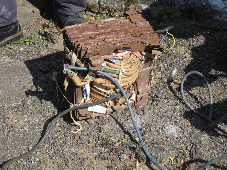

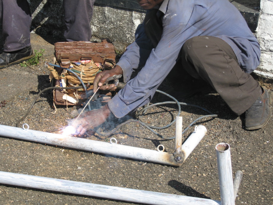

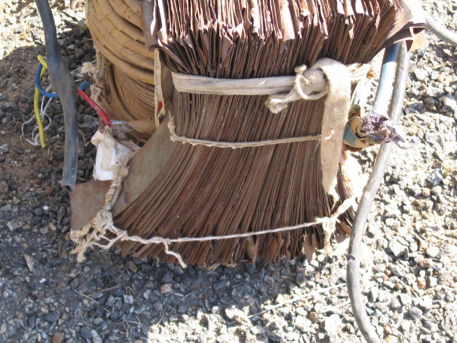

von Henker (Gast)
So schweißen echte Männer Ihr Weicheier!
von Henker (Gast)
und so
von Henker (Gast)
und so auch
von Gast (Gast)
Naja, die haben wenigstens einen eingebauten UV-Schutz. Mit sowas können
wir hier im kalten Deutschland nicht dienen...
Den Schweißnähten würde ich aber nicht trauen, das sieht mehr aus wie
draufgekleckert.
