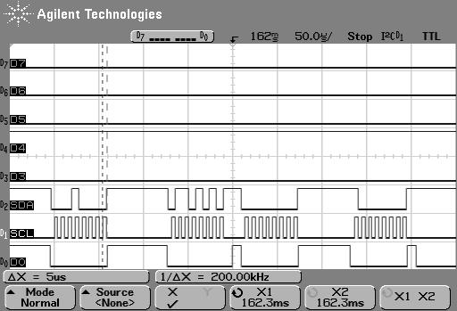

ich muss ein Max 1228 per SPI mit einem Atmel ansteuern.
Nach langen durchforschen der Datenblätter denke ich sollte es so
richtig sein aber leider reagiert er nicht!
Hab mal ein Bild angehängt vom Oszi. Leider ist der Max1228 nur im SMD
0,65mm!!! verfügbar und so weis ich auch nicht ob er das anlöten
überlebt hat! ich habe mit 290°C und wirklich sehr kurz gelötet und ihn
auf eine Adapterplatine gesetzt. Verbindungen wurde alle Durchgemessen
und die Anschlüsse vom OSZI direkt an der Adapterplatine gemessen!
Habe ich Grundsätzlich was falsch gemacht?
Zum Bild:
DO: ~CS
D1: SLK
D2: MOSI
D3: MISO
D4: EOS vom AD
Sinn der Bitfolge:
1. Reset
2. Setup & unipolar (2Byte)
3. Kanal 1 lesen
EOS sollte kurz auf 0 gehen, wenn ein Abarbeitung fertig ist.... leider
passiert weder das, noch sendet er die erwünschten 2Byte!
OP #543734
kann mir denn wirklich kein Erfahrener helfen? ich habe es mitlerweile
geschaft, das das EOC (auf Kanal D4) nach der letzten Bitfolge
signalisiert, das der Befehl erkannt hat. Das Bauteil scheint also zu
leben!
Muss evtl. der CLK weiterlaufen? wenn ja wie kann ich das mit dem Atmel
machen.wird ja vom SPI gesteuert!
noch mal zur Bitfolge:
Reset   : 00011000
Setup   : 01101010 & 00000000
Kanal 1 : 10000000
darauf hin sollten 2Byte vom AD kommen, nachdem das EOC (D4) kurz auf
low war.

SPI ist nur ein Schieberegister, bei dem 8Bit im Master und 8Bit im Slve
zum Ring geschaltet ains und das mit dem Takt des Masters geschoben
wird.
Wenn Du also was empfangen willst, mußt Du den Takt liefern.
Üblicherweise sendet man dazu ein Dummy-Byte. Das wird dann in den Slave
geschoben und dieser schiebt zeitgleich seine 8Bit in das
Empfangsregister des Masters.
Gruß aus Berlin
Michael

ok vielen Dank.
also nachdem ich den "letzten Befehl" zum Abfragen gesendet habe, sende
ich, nachdem das EOC kam einfach noch mal 1 Byte. parallel dazu empfängt
der Atmel über Miso das Byte vom AD und das ganze noch mal fürs 2te
byte..
werde das ganze morge früh mal testen. vielen Dank
