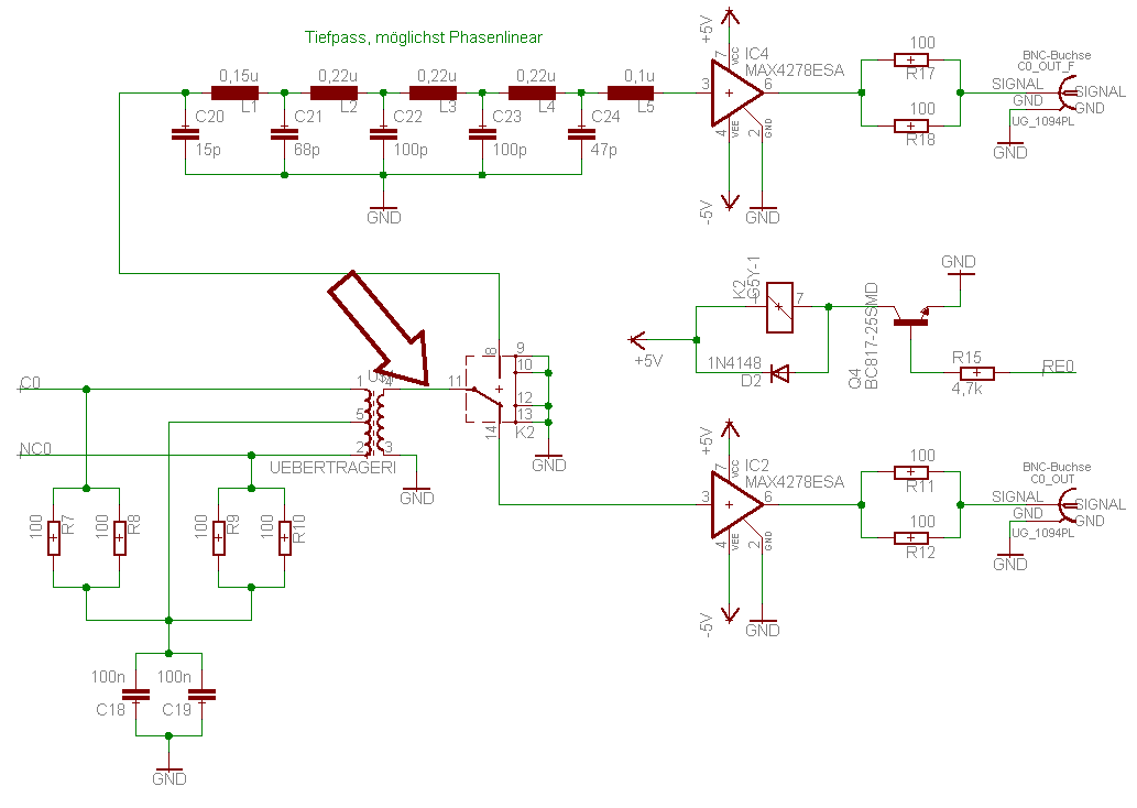

bauer mir ein rudimentäres DDS System auf, das mir später einmal zu
Prüfzwecken dienen soll. Das ganze soll an ein 50Ohm System
angepasst/abgeschlossen sein.
Das DDS Signal steht mir normal und komplementär zur Verfügung, so dass
ich es erst mit Hilfe eines Übertragers mit Mittelpunktanzahpfung
gewinnen kann. Anschließend soll einmal eine Verstärkung ohne Filterung,
und einmal mit Filterung erfolgen (umschaltbar über (HF-)Relais). Was
ich mich nur Frage: muss da jetzt noch ein 100Ohm (oder gar nur 50Ohm)
Widerstand rein, um das System (also die rechte Seite vom Übertrager)
anzupassen? Muss gestehen, mit Übertragern habe ich überhaupt noch
nichts gemacht...
Gruß,
Dirk

Was soll denn der Verstärker für Frequenzen veerarbeeiten ? So käufliche
DDS können so 20 MHz. Wenn dann auch niedrige Frequenzen erzeugt werden
sollen ist der Übertrager wohl ein Problem. Gleiches gilt wenn die
Signalform vom Sinus abweicht.
Eine Last für den Übertrager würd ich mal vorsehen. Hängt auch vom Kern
ab, wie er sich verhält.
Gerhard

die Verstärker (Maxim 4278,
http://www.maxim-ic.com/quick_view2.cfm/qv_pk/1113 ) kommen bis 300MHz
und bis 150MHz ohne Verluste. Der Tiefpass ist auf 60MHz ausgelegt, hat
aber keine allzu hohe Dämpfung (30...40dB), da es mir mehr auf
Phasenlinearität ankommt. Das DDS IC (Analog Devices) könnte bis 500MHz.
Real nutzen möchte ich aber "nur" ein (möglichst Phasenexaktes) Signal
bis 50MHz. Signalform ist immer ein Sinus (kenne auch keine DDS ICs die
ein "beschreibbares" ROM haben in das statt der Sinustabelle was anderes
geladen werden könnte). Der Doppellochkern selbst hat einen AL Wert von
3500 und wird von mir noch versuchsweise bewickelt werden müssen.
Schätze so 50...60cm Kupferlackdraht und 2..4 Windungen. Muss ich halt
mal ausprobieren.
Was die Last angeht: da bin ich mir halt total unsicher, da ja entweder
nur der Verstärker, oder Filter + Verstärker als Last dranhängen.
Dirk

habe das jetzt mal in PSpice simuliert: mit einem Lastwiderstand am
Ausgang des Übertragers ist der Frequenzgang nicht mehr linear. Insofern
werde ich einfach mal einen Widerstand vorsehen, den aber nicht
bestücken, bzw. evtl. mal ein Poti testweise anlöten.
Gruß,
Dirk
Gast #546370
Hallo Dirk,
mir ist nicht recht klar, was du mit phasenlinear meinst ? Möchtest du
schnelle phasenmodulierte Signale erzeugen ? Ansonsten sollte die
Tiefpassfunktion im Vordergrund stehen. Der Trafo muss mit seiner
typ.Impedanz abgeschlossen sein, sonst macht der Frequenzgang, was er
will. Wo soll die Ausgangsfrequenz des DDS liegen ? Welche Linearität
ist angestrebt ? Welche Nebensignale sind zulässing bzw. was soll die
Hauptanwendung sein ? ALso Fragen über Fragen :o)))
Gruß Thomas

sorry für die späte Antwort.
Letztendlich geht es um QAM mittels 2 DDS ICs (=4 von den Schaltungen,
deshalb auch Phasenlinear) für Videosignale in einem Testaufbau, also
real alles unter 20MHz. Damit die noch sauber zusammenpassen, sollte der
Filter halt Phasenlinear sein. Da der AD-Wandler des DDS IC (AD 9958)
mit 400MHz arbeiten wird, erwarte ich (zumindest auch lt. Datenblatt von
Analog Devices
http://www.analog.com/UploadedFiles/Data_Sheets/AD9958.pdf ) keine
Störungen durch den DDS Vorgang. Leider wird auch (teilweise) ein Sweep
nötig sein, d.h. ich habe keine feste Frequenz, generell aber typisches
Videosignal (< 20MHz).
Werde mal mit einem veränderlichen R simulieren, bin jetzt erst mal am
realen Übertrager dran.
