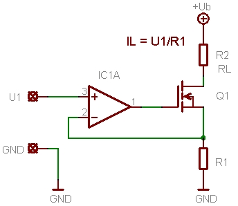

Hallo
Bräuchte für meine Windmessung eine Konstantstromquelle von ca. 800mA
und später dann bis 2 A .
Momentan nehme ich einen Konstanter der Funktioniert einwandfrei ,aber
für meine Anwendung ist diese Ding zu groß und auch zu teuer.
Wollt nun eine Stromquelle auf meine Platine integrieren leider klappt
das nicht .
Hab eine aufgebaut mit OP und Transistor oder auch Fet (geht nicht
genau)
Habs auch mit 2 Spannungsrecglern Lm338 probiert und das klappt leider
nicht die Bauteile sind leider sehr Temperatur abhänig und da ändert
sich die Abfallende Spannung  zu stark will ja die Spannung messen die
an meinem Widerstandsdraht liegt , die sich ändert je nach Windbewegung.
>das nicht .
>genau)
Warum sollte das nicht genau gehen? Wie sieht denn Deine Schaltung aus?

Gast #543870
Habe hier im Forum schon mal was von'spannungsgesteuerter Stromquelle'
gelesen, mit MOSFET, auch für große Ströme. Also müsste eine konstante
Spannung (z.B. LM317 oder einfacher 78xx) einen konstanten Strom
ergeben.
Gast #543875
hallo
Ja im Prinzip läuft das schon mit transistor und wiederstand + Zdiode
aber leider wird der Transsitor dabei warm und verändert sich .der strom
bleibt gleich also ändert sich die Spannung die will ich ja messen und
deshalb kann ich dabei keine Änderung von einigen hundert mV tolerieren.
Mit dem konstanter bleibt die Spannung gleich .
sinkt so bei 24 V auf 22 ab.
beim Lm317 ist das genauso
Gruß Wolfi

Gast #543888
man kann VERSUCHEN, die Z-Diode und den Transistor thermisch zu koppeln.
Die Koeffizienten heben sich zwar nicht ganz auf, aber naja.
Gibt es denn keine temperaturkompensierte Spannungsquelle?
Gast #543890
Auch wenn der Transistor warm wird, der OP regelt den Strom so,
daß am Stromfühlerwiderstand (R1 im Schaltbild) der Spannungsabfall
genauso groß ist wie am nichtinvertierenden Eingang des OP.
Also bleibt der Strom konstant.

#543941
Ich denk, Du willst nen konstanten Strom ?
Dann mußt Du auch den Strom messen.
Die Spannungsänderung kann ja auch von der Erwärmung der Last kommen,
hat also keinerlei Aussage.
Der LM317 ist sehr stabil (0,2% von -50..+150°C).
Man muß natürlich auch nen konstanten Meßwiderstand nehmen. Kupferdraht
ist völlig ungeeignet, hat nen saumiesen TK.
Und bei 0,8A sollte man auch ordentlich kühlen.
Und mindestens 4..5V Abfall an Regler + Widerstand, sonst kann er nicht
mehr regeln.
Du wärst der erste, der dem LM317 schlechtes Regeln nachsagt.
